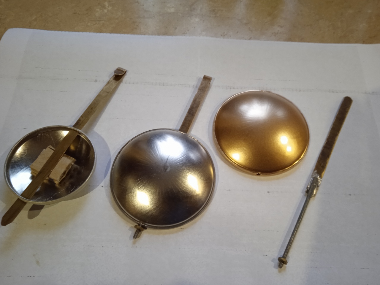

Я делаю маятники для маяковских кукушек и ходиков из донышек от баллончиков из-под акрилового лака(они побольше диаметром, идеально подходит по размеру кукушечному) и всяких дихлофосов(они - поменьше, эти - к ходикам).
Нужно отрезать ножницами донышко, выровнять кромку, просверлить отверстия и можно сбрызнуть "золотом". Шток маятника - полоска латуни, регулировочный винт можно припаять, приклепать, просто обжать, кому как будет удобно.
