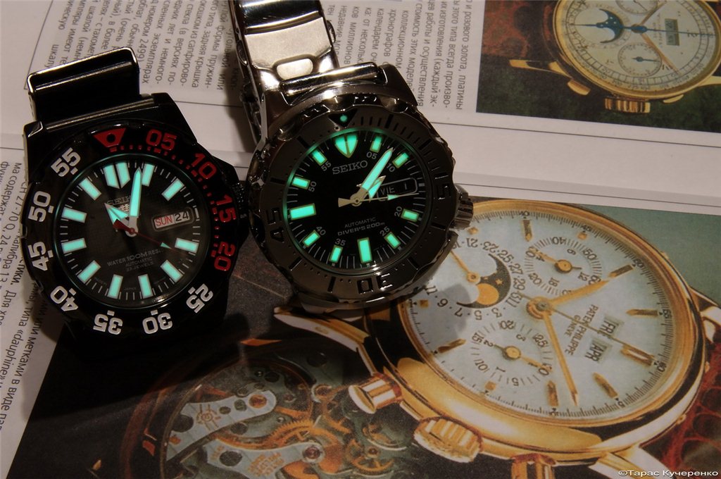

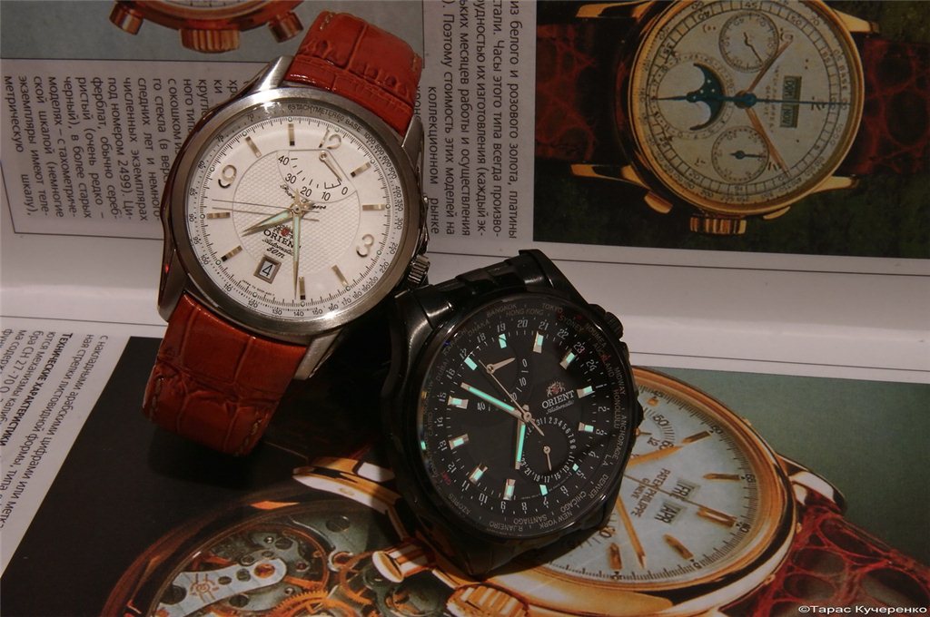

Сообщение от Тарас Кучеренко Посмотреть сообщение
Я уже проводил эксперимент по поводу эффективности автоподзавода Orienta и Seiko, но могу повторить еще раз, тем более у меня уже 2 Orienta с индикатором запаса хода.
Прям сейчас заведу четверо часов и посмотрю на результат. Сделаю по 300 одинаковых колебаний каждых часов и замерю запас хода.
Предварительно на всех часах выставил время 12:00, что и явилось точкой отсчета.
А вот и конкурсанты - Black Neo Monster & Black Monster
Orient white & Orient black
Длительность хода при 300 колебаниях -
- Seiko Neo Monster - 23 часа 3 минуты
- Seiko Monster - 26 часов 7 минут
- Orient white - 31 час 26 минут
- Orient black - 30 часов 52 минуты
Как видим дольше всех продержался белый Orient, при заводе в 300 колебаний его индикатор запаса хода показывал примерно 27 часов. У черного примерно 25 показывал.
Раньше всех сдался черный Нео Монстр.
Этим еще раз доказано, что автоподзавод Orienta эффективней Сейковского. Пусть не в 2 раза, но заводятся все равно быстрее.
В среднем для завода Orienta нужно произвести 100 колебательных движений на каждые 10 часов хода.

Добавлю своего револьвера - 33 часа с копейками
