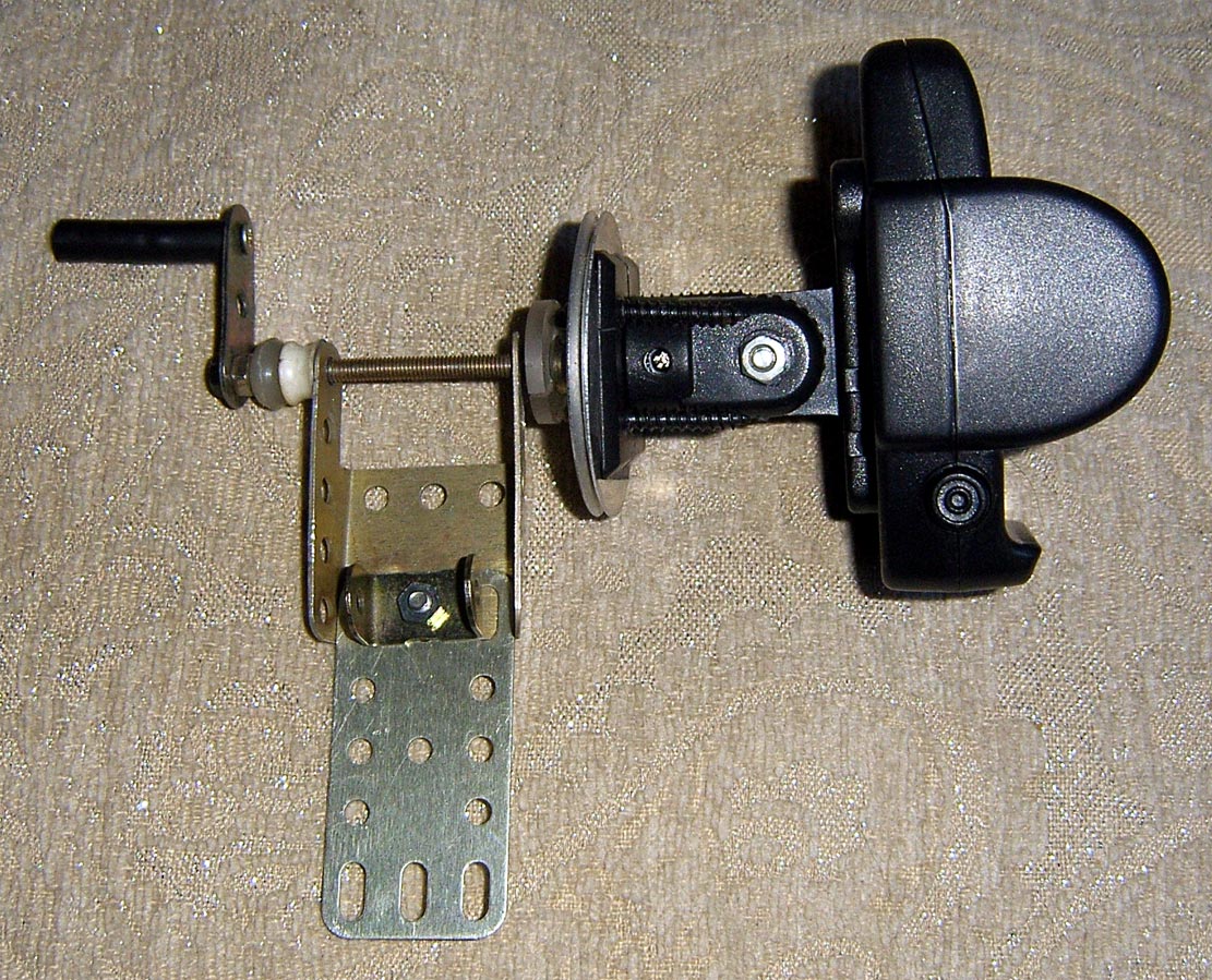

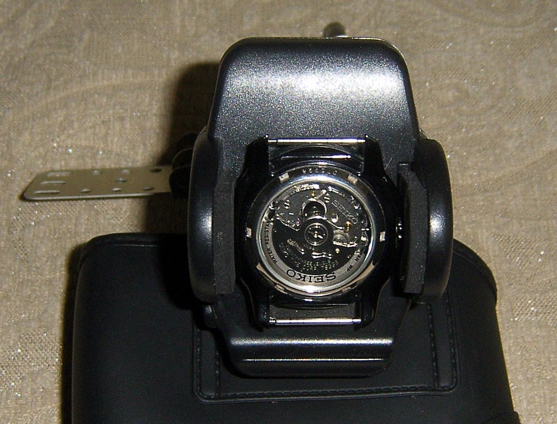

С интересом прочитал эту тему. Имел подобную проблему с Seiko 5 Sports (7s36), точнее сказать, Сейко имели проблему со мной)). Я много сижу за компьютером, часы полностью не заводятся и бывает, останавливаются ночью. По утрам, когда и так легко опоздать на работу, приходится еще мотать часы из стороны в сторону, выставлять время. Это быстро надоело, и я понял, что пришло время выяснить причину. Для начала решил посчитать количество оборотов сектора автоподзавода и сопоставить их с продолжительностью хода часов. Чтобы уменьшить погрешность и получить повторяемость результатов пришлось сделать крутилку для часов из автомобильного держателя телефона и остатков конструктора.
Прикрепил фото с фигней которая получилась)
При вращении старался делать равное количество оборотов в одну и другую сторону со скоростью, приблизительно, один оборот в секунду. Все это время часы не носил, лежали на столе. Получил следующие результаты: 50 оборотов – продолжительность хода 3 часа 50 минут, 100 – 7 часов 35 минут, 600 – 42часа 5 минут. Понял, что к Сейко претензий нет и начал их иногда подзаводить 50-100 оборотами. Проблема исчезла.
О точности хода.
На полностью заведенных часах плюс 5-10 секунд в сутки, при среднем и чуть меньшем заводе идут точно, за последние 5 часов хода отставание до 2-х минут. Т.е. по точности хода можно грубо судить о степени завода и вероятной продолжительности хода.
Вот такой опыт общения с Seiko 5 Sports, может будет кому-то полезен.
p.s. Часам 6 лет, покупал в AllTime.
