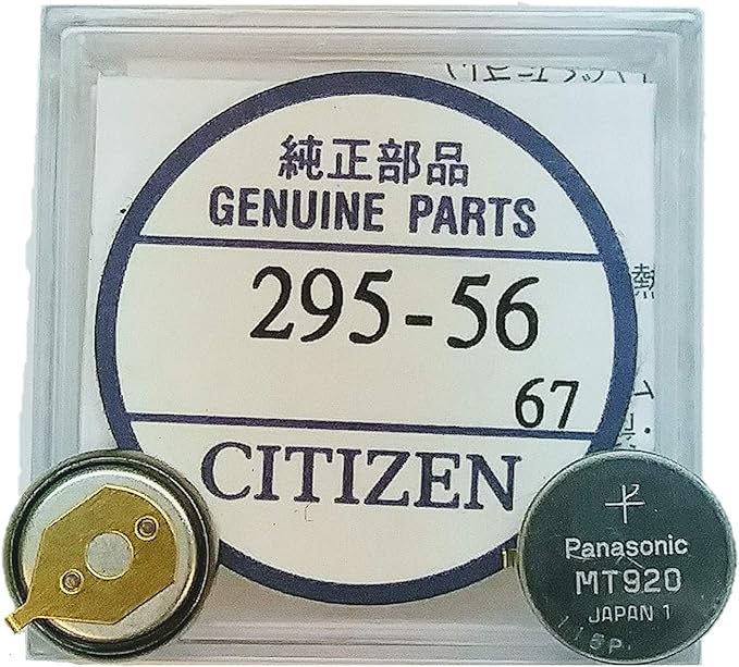

Денис скажите пожалуйста, часам 11 лет, что-то мне кажется аккумулятору скоро хана, а может и уже емкость потерял, какой стоит в Citizen Signature? Смотрел на EBay к калибру E764, не нашёл, есть только к E765, E763, или это одно и тоже? Меня интересует полный номер аккумулятора, чтобы часы не вскрывать без дела. Может Вы в курсе)

А не проще аккуратно открыть крышку часов и самому посмотреть номер аккумулятора .
интернет говорит Capacitor 295-56 или его же еще обозначают как 295-5600
