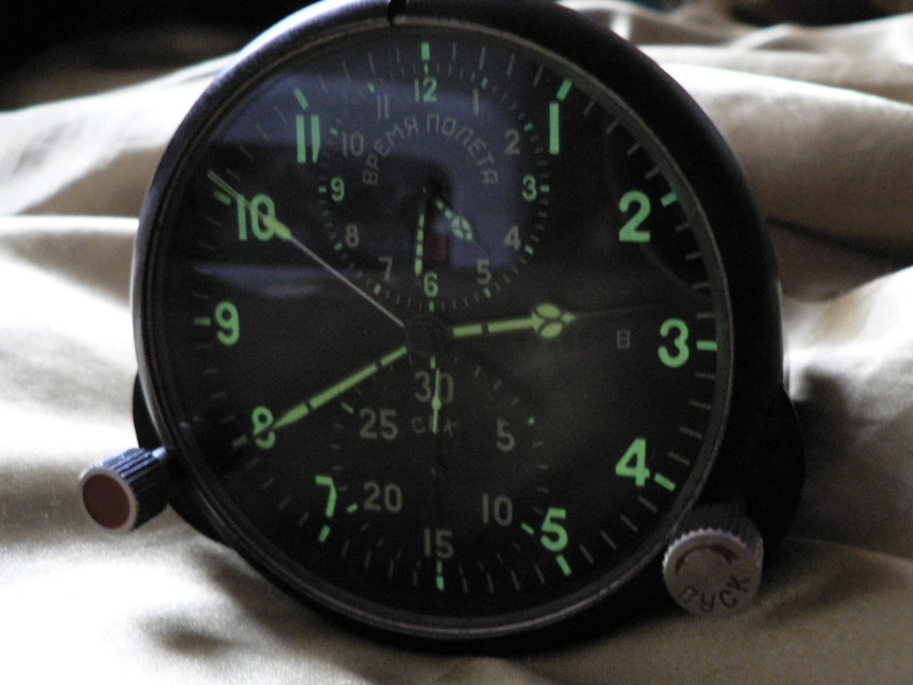

Вот, что на моих светится. Может суперлюминовы нанести? Или оставить оригинал? Чем подсвечивать тогда? Может и настольный вариант сварганю... .
Не могу найти мастера в Киеве, чтоб обслужить эти и отремонтировать АВРМ, все отказываются
