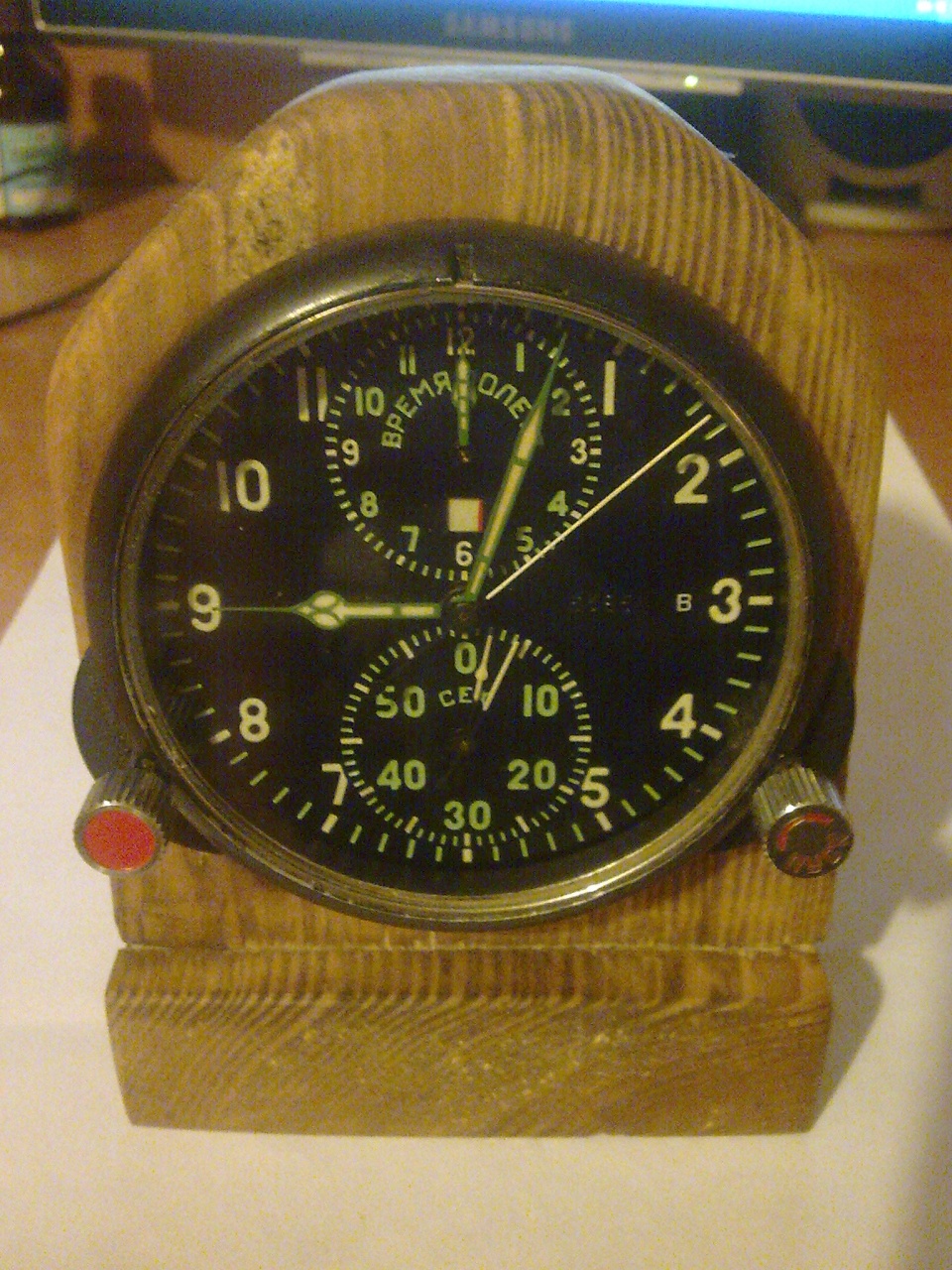

Вот какую подставочку смастерил, у меня дома кухня в таком стиле,вот и пришлось не мудрствуя творить... Это они (АЧС-1) после ремонта...

Вполне симпатично получилось.

Да, хорошая подставочка получилась! С этими часами только одна проблема- у них довольно глубокий корпус (в направлении вперед-назад) и сделать такую подставку, чтобы скрыть в ней полностью заднюю часть часов весьма проблематично.

У меня тоже не получилось, но в результате часы стали в углу, как вкопанные...

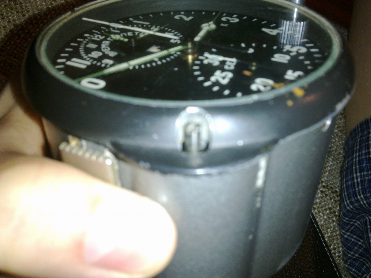

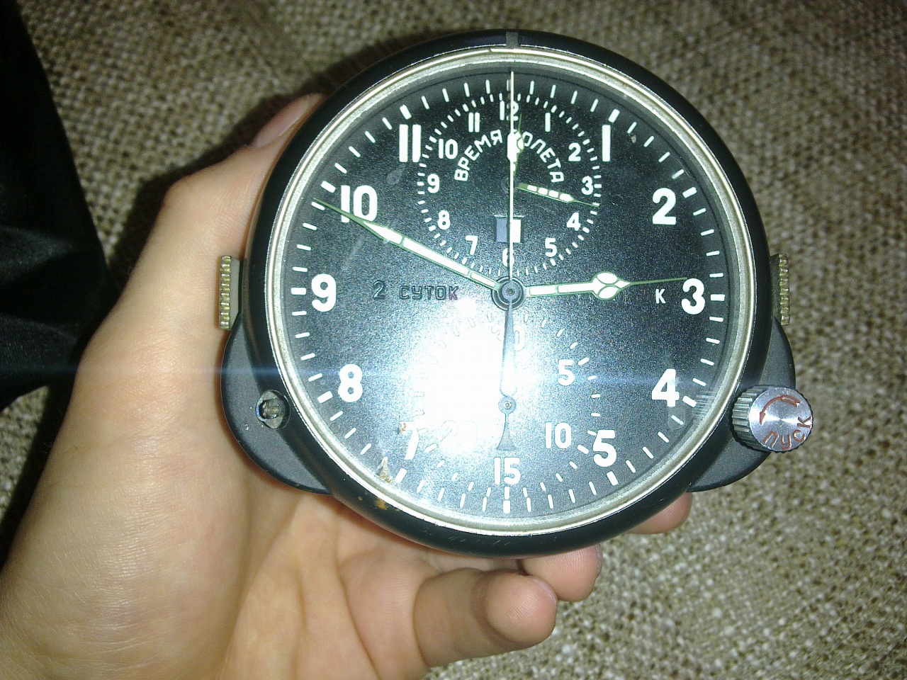

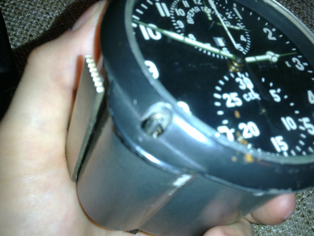

Ребята подскажите,у меня такая проблема- сломалась заводная головка (та что слева) не судите строго если не правильно назвал,меня интересует где можно починить ? и сколько получиться по деньгам?
Заранее Вам благодарен

Ничего там высверливать не нужно! Этот вид поломок один из самых частых, так как пружина у данных часов достаточно тугая и, в спешке, а также при приложении завышенного усилия при заводе часов очень часто ломают заводную ось в месте, где она ослаблена резьбой под винт крепления заводной головки. Надеюсь, Вы поняли о чем я...
Вам необходимо менять всю заводную ось на целую. Насчет мастерской в Москве, к сожалению, не подскажу. Сам когда-то обращался в пару-тройку мастерских, но там обслуживать такие часы отказались наотрез, аргументировав абсолютным отсутствием запчастей. И по видимому, также полным отсутствием желания.
Пришлось чинить самому. Но это, как говориться, уже совсем другая история...

Нет, она не откручивается, а вынимается при разборке механизма, так как вставлена между платинами.
Подсказать, где сию ось можно найти я не могу. Дайте объявление, например здесь на сайте в соответствующем разделе или поищите такие же часы (возможно неисправные) с целой осью.
