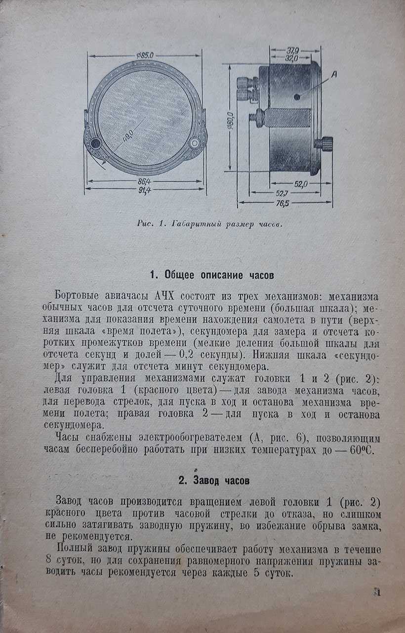

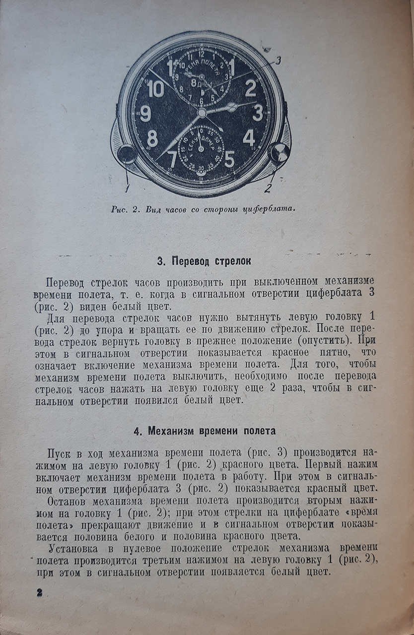

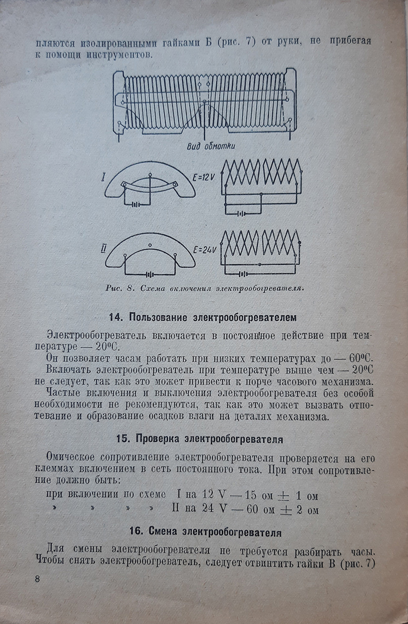

Добрый вечер, уважаемые коллеги!
Инструкция АЧХ 1940 год. Добыта в архиве РНБ.

Добрый вечер!
Огромное спасибо!
Отличный интересный документ!
Вот, сделал PDF'ку, для удобности...
