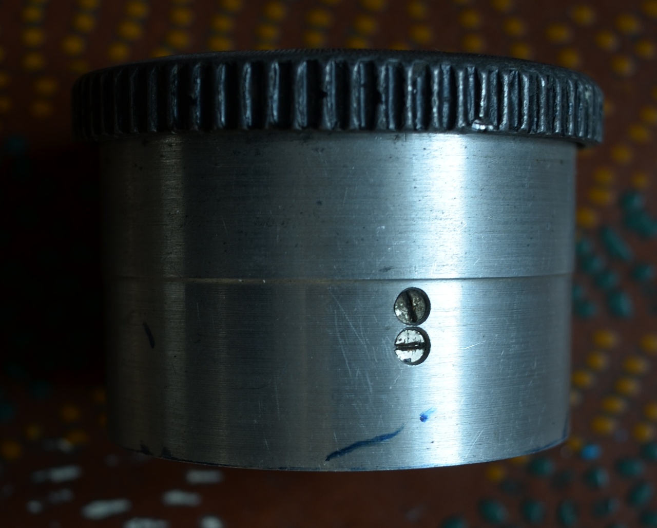

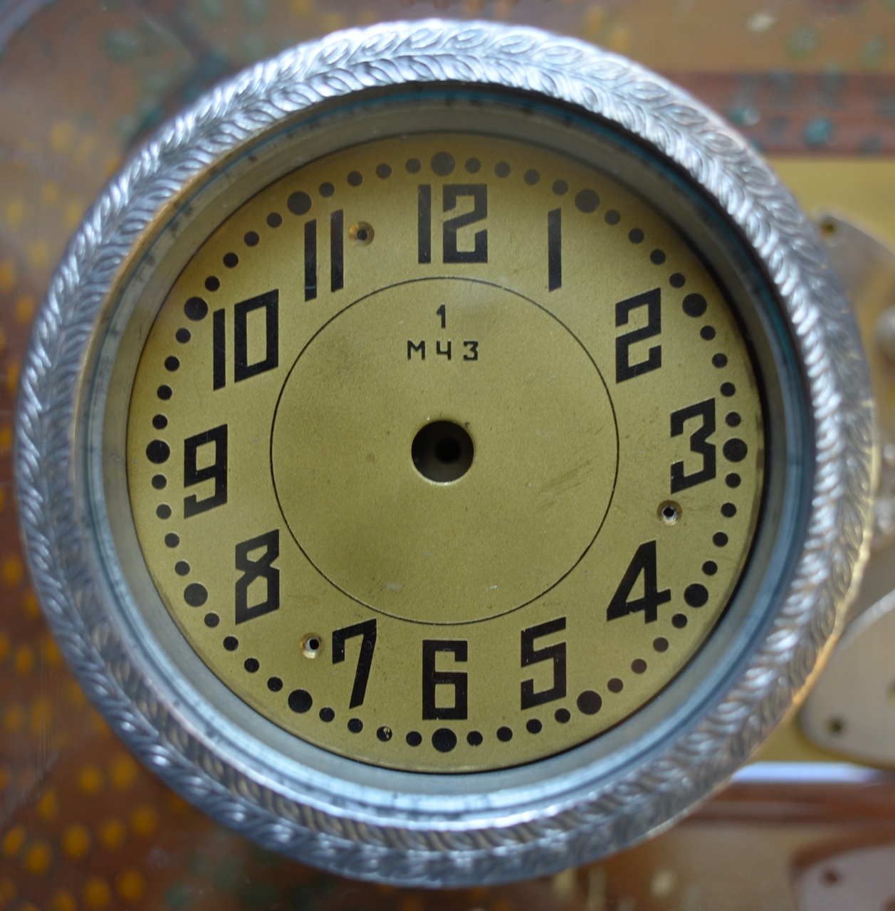

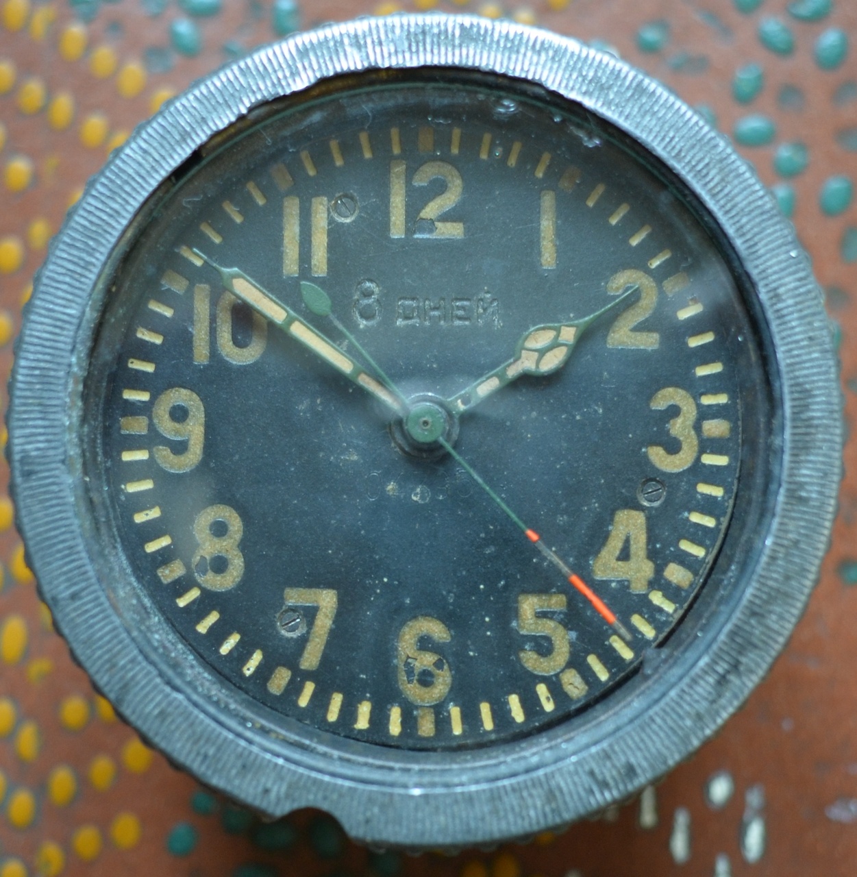

АВР 1-44
Извините, что не совсем точно по теме, но изучив её,видно что она центральная по авиационным часам на российской ветке.
Такие вот АВР обнаружил у своего часовщика.
Пограбленные, но возможно, что и мост баланса и крышка где-то есть от них.
Хочется восстановить.
Но в связи с этим встаёт вопрос о утилизации старой светомассы и перелюме
цифера и стрелок...
Тему изучал, хотя может и пропустил где-то.
В чём конструктивное различие часов АВР и АВРМ ?
И до какого года выпускали АВР ?
Вчера забрал с обслуживания у своего часовщика гражданский вариант АВР(АВРМ?) 2-47, после обслуживания.
Хотя большую часть деталей для отмывки их в УЗ в моющем растворе забирал
и мыл самостоятельно,в том числе и волос баланса на котором были наросты
закаменевшего масла и часовщик не смог отмыть ни бензином,ни растворителем.
Могу отснять показать и их.
Очень красивые, в оргстекле, под мрамор,сейчас просто сияют красотой, после отмывки,полировки корпуса, и тикают так бодро !
Название: АВР 1-44  001.jpg
ID:	3323390   Нажмите на изображение для увеличения
Название: АВР 1-44  002.jpg
ID:	3323391   Нажмите на изображение для увеличения
Название: АВР 1-44  003.jpg

Запчасти для АВР видел на Мешке, одним лотом по демократичной цене. А светомассу без опыта смывать не советую, на подобных ранних часах она одна из самых злых.

Сообщение от AircraftClock Посмотреть сообщение
Навскидку нашёл запчасти на АВРМ, только у барыги из Омска,
но у него не только всё не дёшево, но ещё и стоимость пересыла ломовая.
К тому же был неприятный опыт покупки у этого продавца...
Смыть то светомассу не проблема,был небольшой опыт её удаления.
Отмачиваешь в водичке и она легко счищается, т.к. связующее, которое
скрепляет этот состав уже давно высохло и слабо выполняет свою функцию.
Поэтому, вероятно и велик риск словить пыль,которая образуется под стеклом
из мелких частичек светомассы.
Большую проблему вижу в том, чтобы нанести новый люминофор,
который бы аутентично выглядел и желательно,чтоб светился.

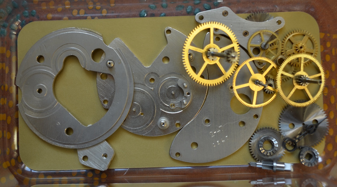

АВР 2-47 гражданский вариант.
Вот обещанные АВР(2-47),после обслуживания.
Пара фото, процессе отмывания механизма.
ID:	3324155   Нажмите на изображение для увеличения
ID:	3324156   Нажмите на изображение для увеличения
ID:	3324157   Нажмите на изображение для увеличения
