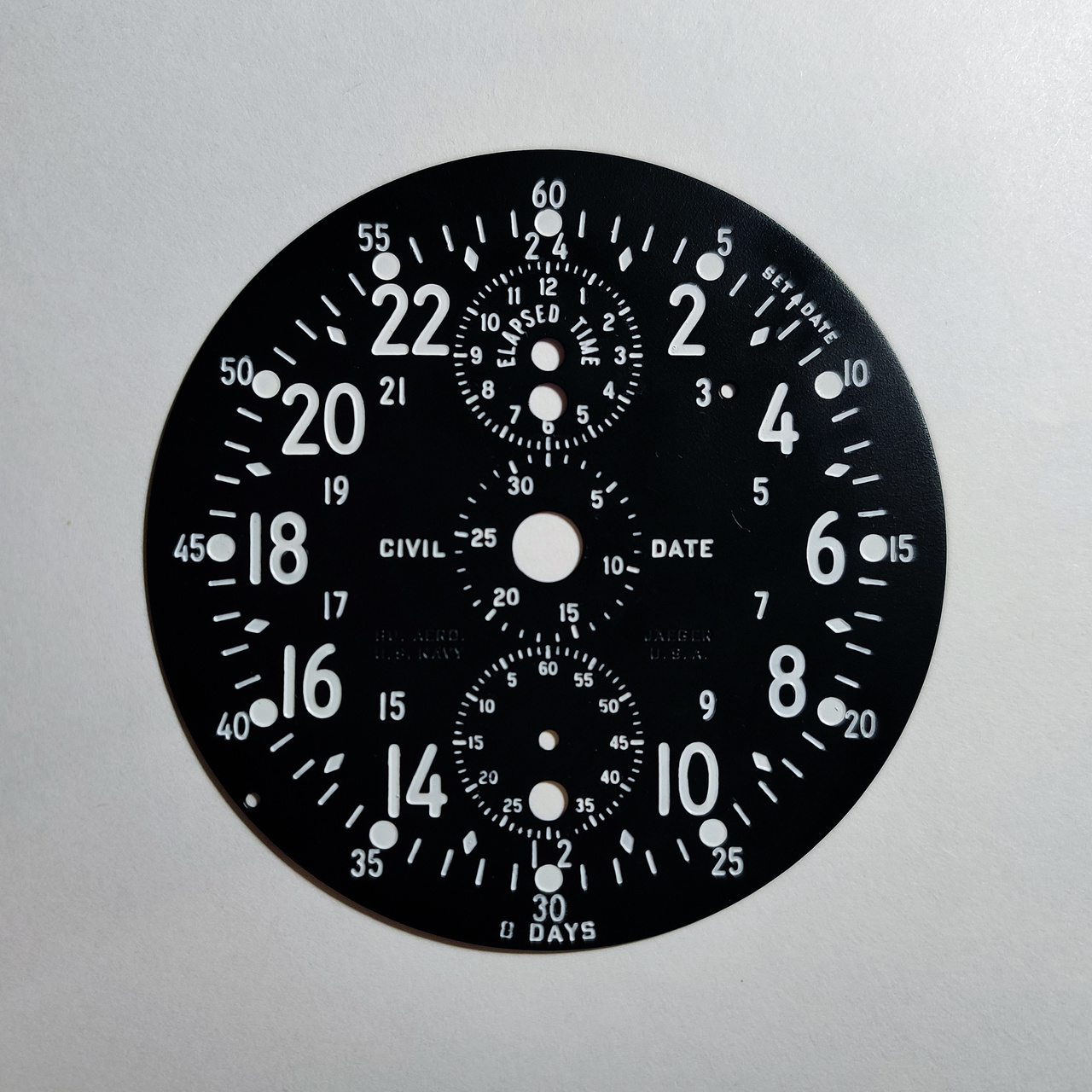

Сообщение от Taper Посмотреть сообщение
Просьба, отсканируйте циферблат с максимальным качеством.
Готово!
Название: Циферблат Jaeger A-10.pdf
Будете делать трафарет для нанесения новой краски?
Эти 2 пользователей сказали Спасибо! AircraftClock за это сообщение:
Taper (17.10.2021), vovkur (17.10.2021)

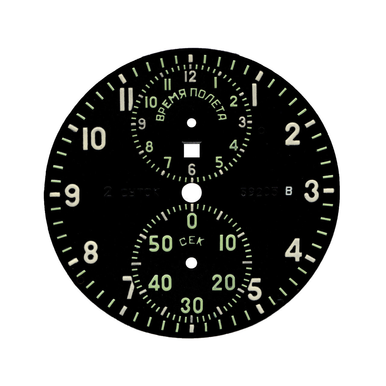

Приношу свои извинения. Считал что сообщение относится к АЧС-1, их циферблату. Недосмотрел )).
У меня АЧС-1 без циферблата. Хочу восстановить.
Хочу сделать трафарет для фоторезиста. Вытравить латунь, покрасить, ну и белым по вытравленному.
Тогда еще раз попрошу, у кго есть возможность отсканировать циферблат АЧС-1 с максимальным качеством. (желательно в tif)
Файл tif такого размера не прикрепился, поэтому скидываю обычный jpg максимально возможного разрешения
Название: Циферблат АЧС-1.jpg
С травлением циферблата идея хорошая. Если всё получится, обязательно напишите сюда.
Эти 3 пользователей сказали Спасибо! AircraftClock за это сообщение:
Guns17 (18.09.2025), Taper (17.10.2021), Vasiliy K (18.10.2021)

Краткий отчёт по ремонту Jaeger. Несколько дней назад снял старую светомассу со стрелок/флажков и покрасил их грунтовочным белым лаком. Но после покрытия люминофором выяснилось, что белая краска предательски через него просвечивает.
Собрал часы со старым циферблатом и забыл про них на пару дней.
А сегодня, решил поэкспериментировать на другом циферблате, обновив старую светомассу на новую краску, увы, покрывать циферблат люминофором поверх краски не решился, чтобы всё не испортить. Фон с 400мкР/ч упал до нуля!!!
Таким образом, отработал технологию покрытия циферблатов.
Фото посвежевшего цифера:
Думаю, стоит перекрасить стрелки и флажки тем же белым лаком и собрать часы уже в таком виде.
