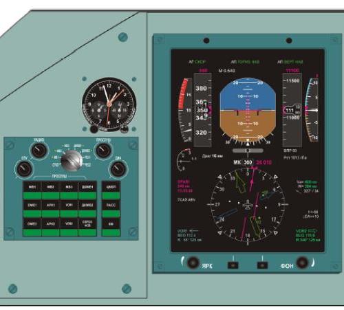

Таки да. На Ан-148-100
------- ДОБАВЛЕНО ЧЕРЕЗ 21 МИН --------

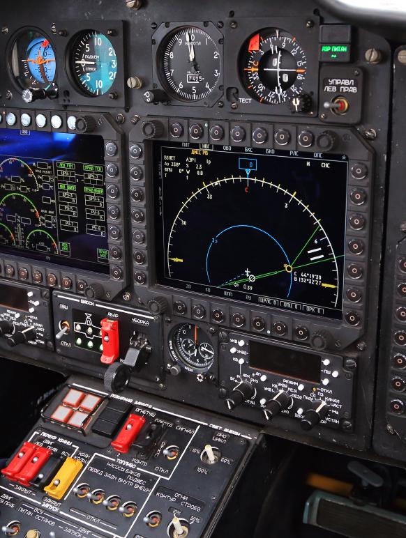

ЧАМ-В (изделие 781) также устанавливались на вертолетах Ка-52

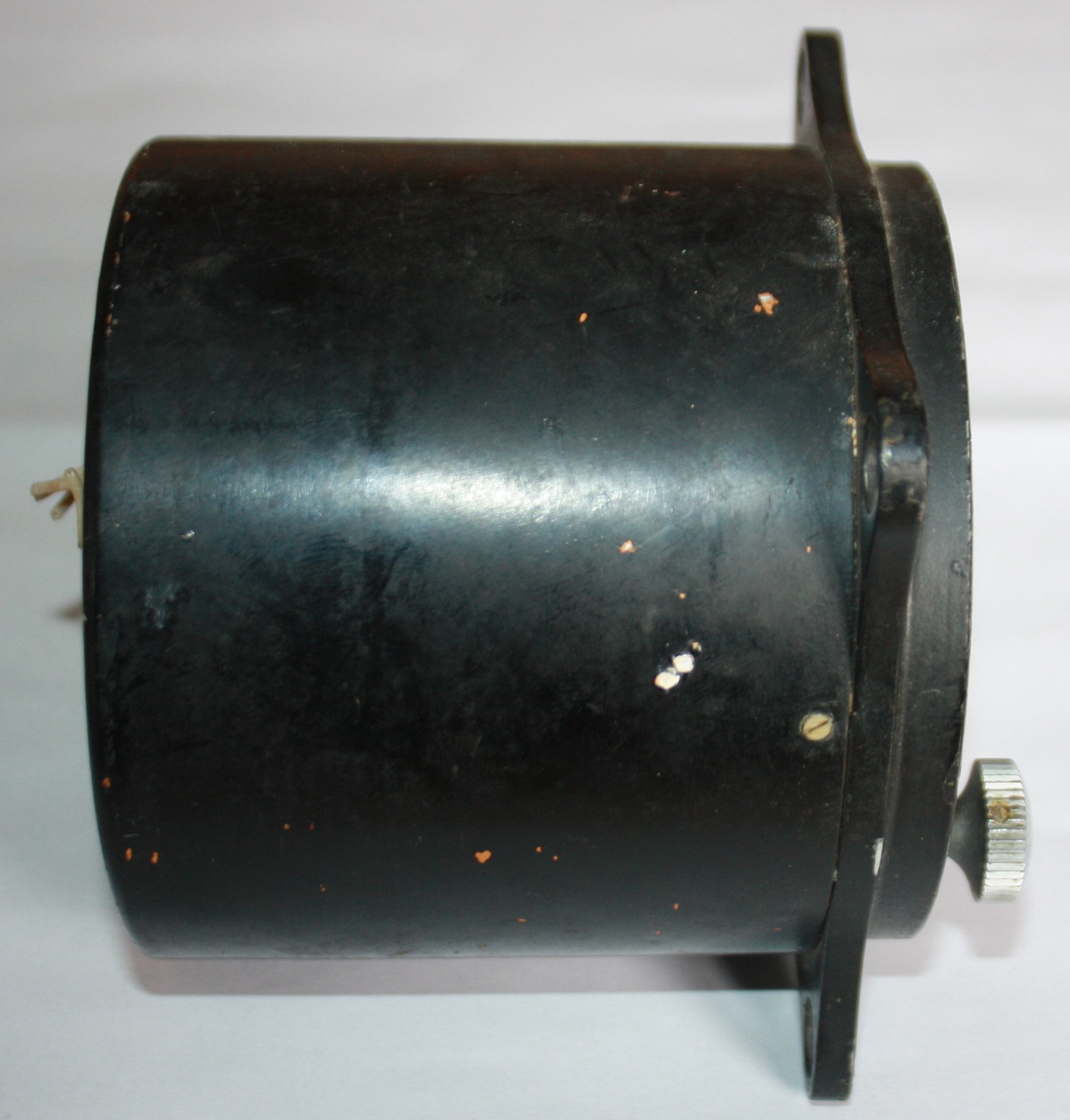

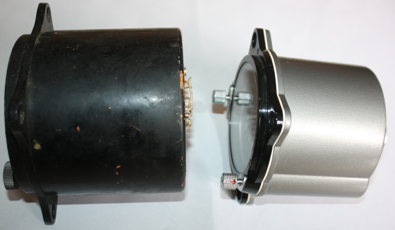

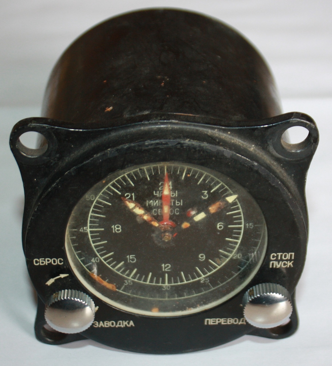

Сообщение от Zloy 800 Посмотреть сообщение

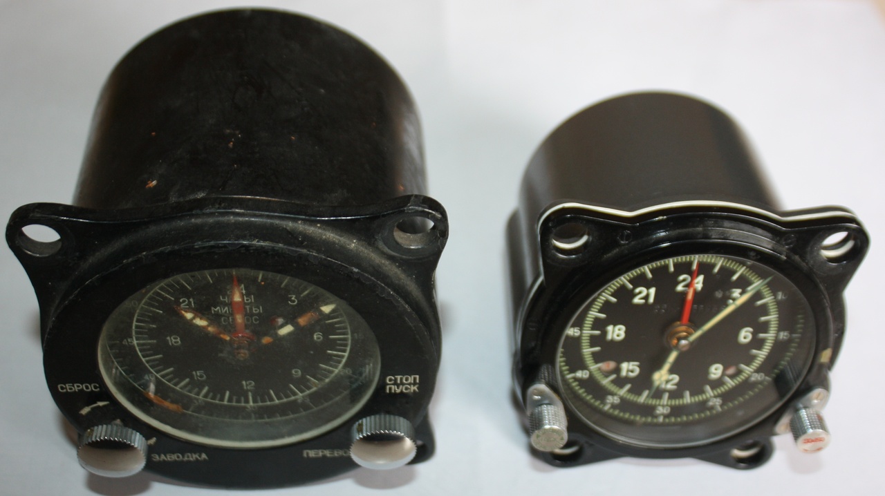

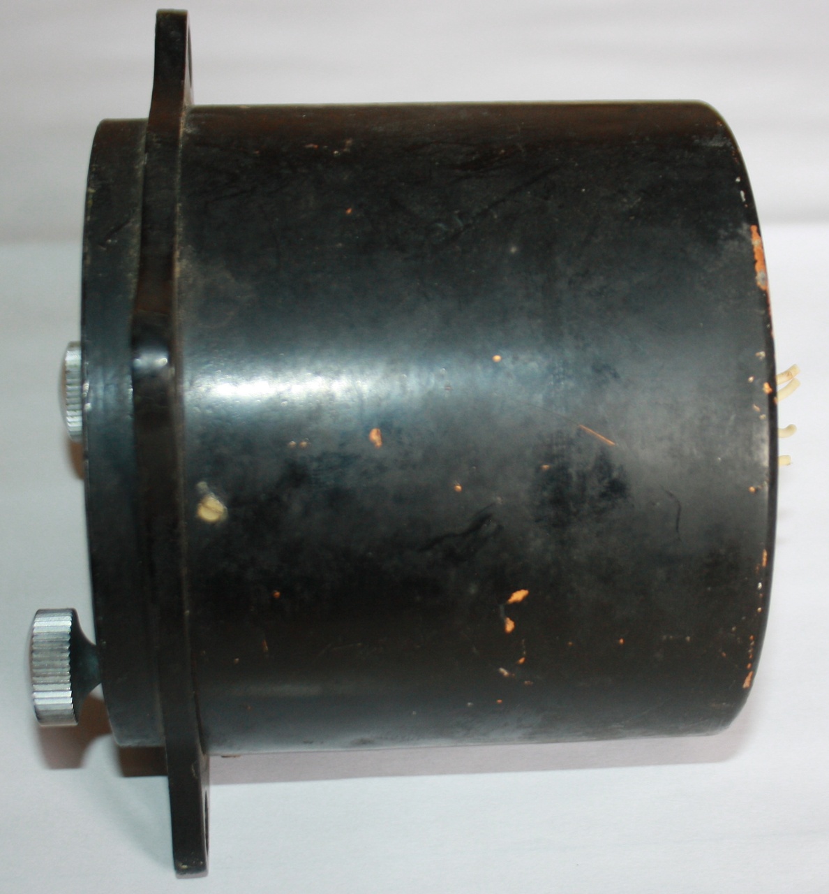

Добрый все день!
Стал сегодня обладателем вот такого часового блока:
Вложение 3202086Вложение 3202087Вложение 3202088
На первый взгляд похож на часовой блок 652М, который считают предшественником 55М, но, оказалось, что это предшественник 652М !
Вложение 3202096Вложение 3202097
Судя по неразъемной паяной колодке, замена представляла еще тот геморрой, или не предусматривалась, что тоже вероятно.
Вложение 3202098
Для сравнения габаритов с блоком 55М
Вложение 3202099Вложение 3202100
------- ДОБАВЛЕНО ЧЕРЕЗ 11 МИН --------
Механизм мертвый,ручки не проворачиваются, не вытаскиваются. Видимо, все прикипело. Немного ржавчины имеется на стрелках и циферблате. Да и фонит он, скорее всего. Будем оживлять...
Интересно как идет процесс восстановления, особенно что представляет собой сей часовой блок изнутри.

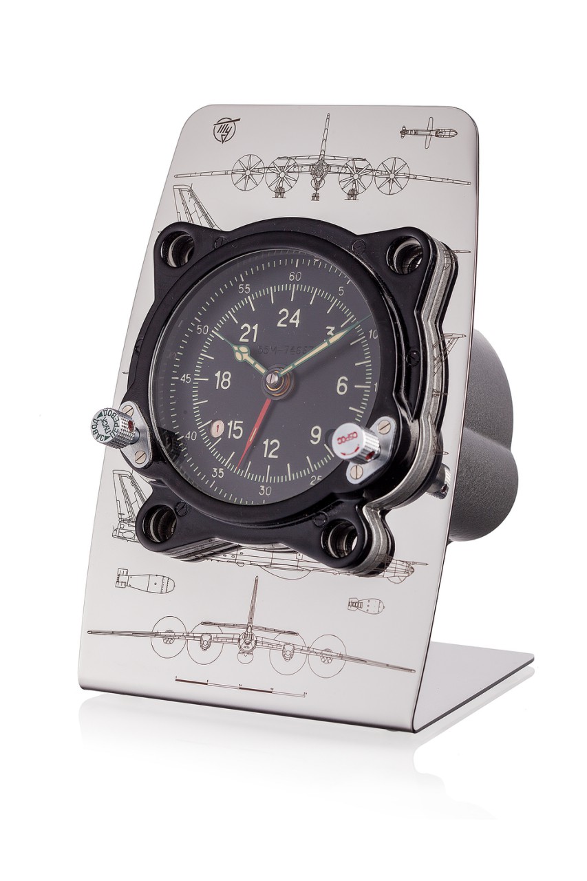

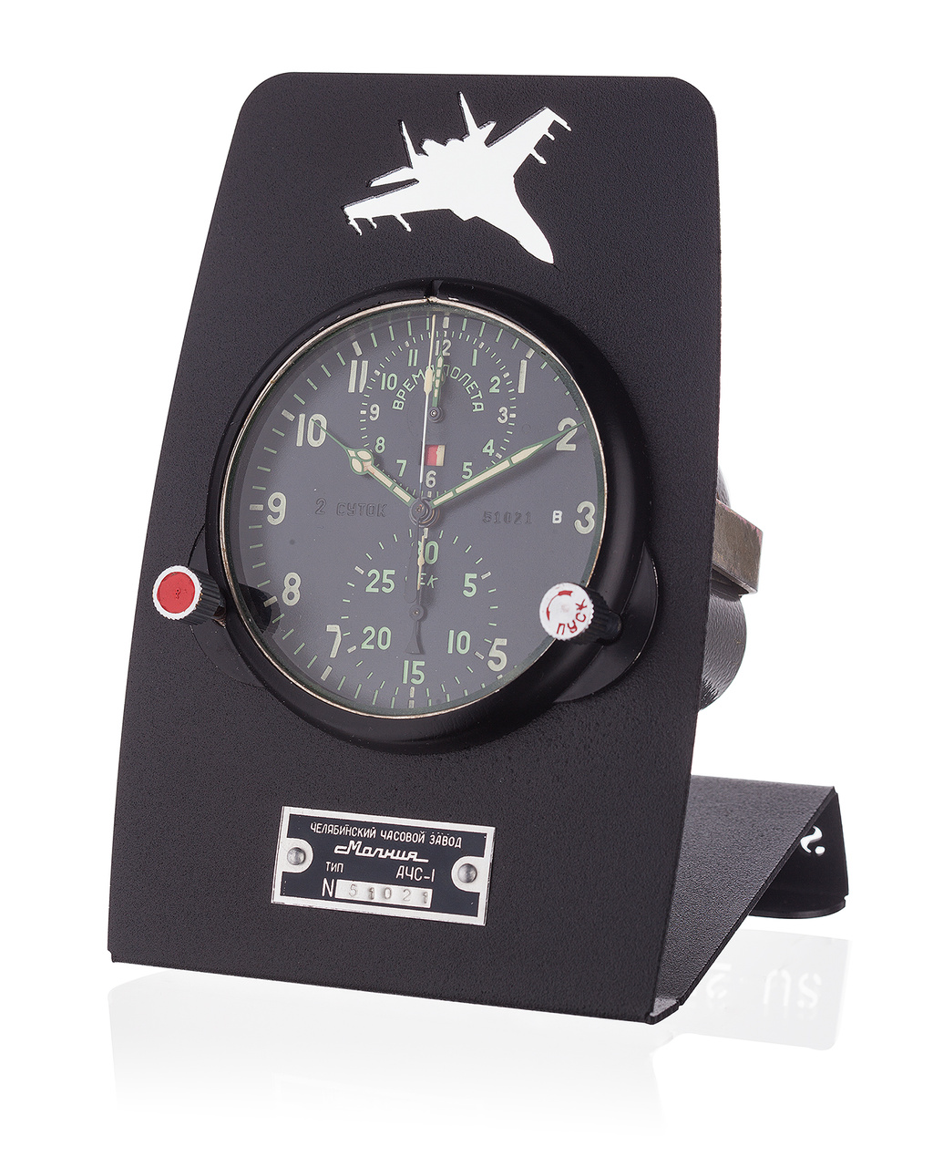

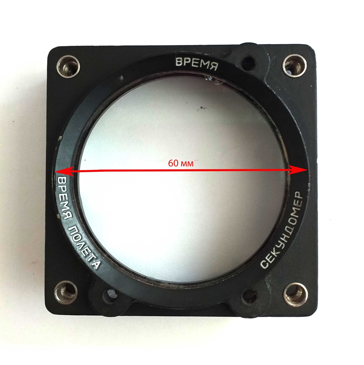

приветствую.
для производства подставки ищу размеры посадочного места для часов ЧАМ-756.
вот пару моих работ

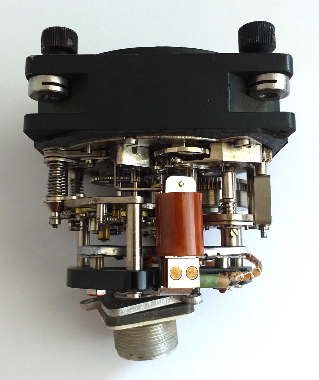

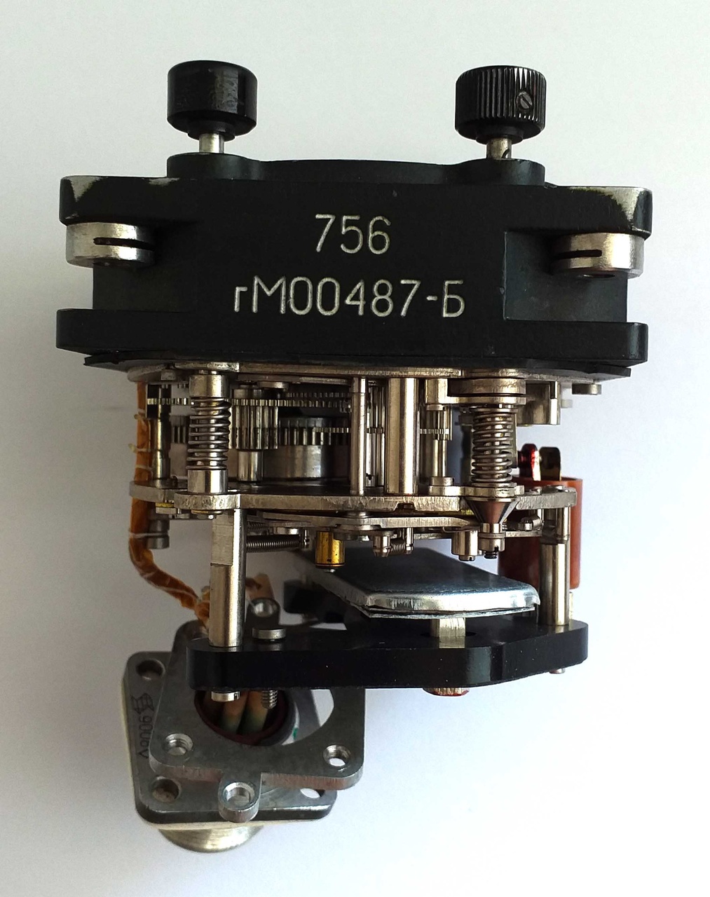

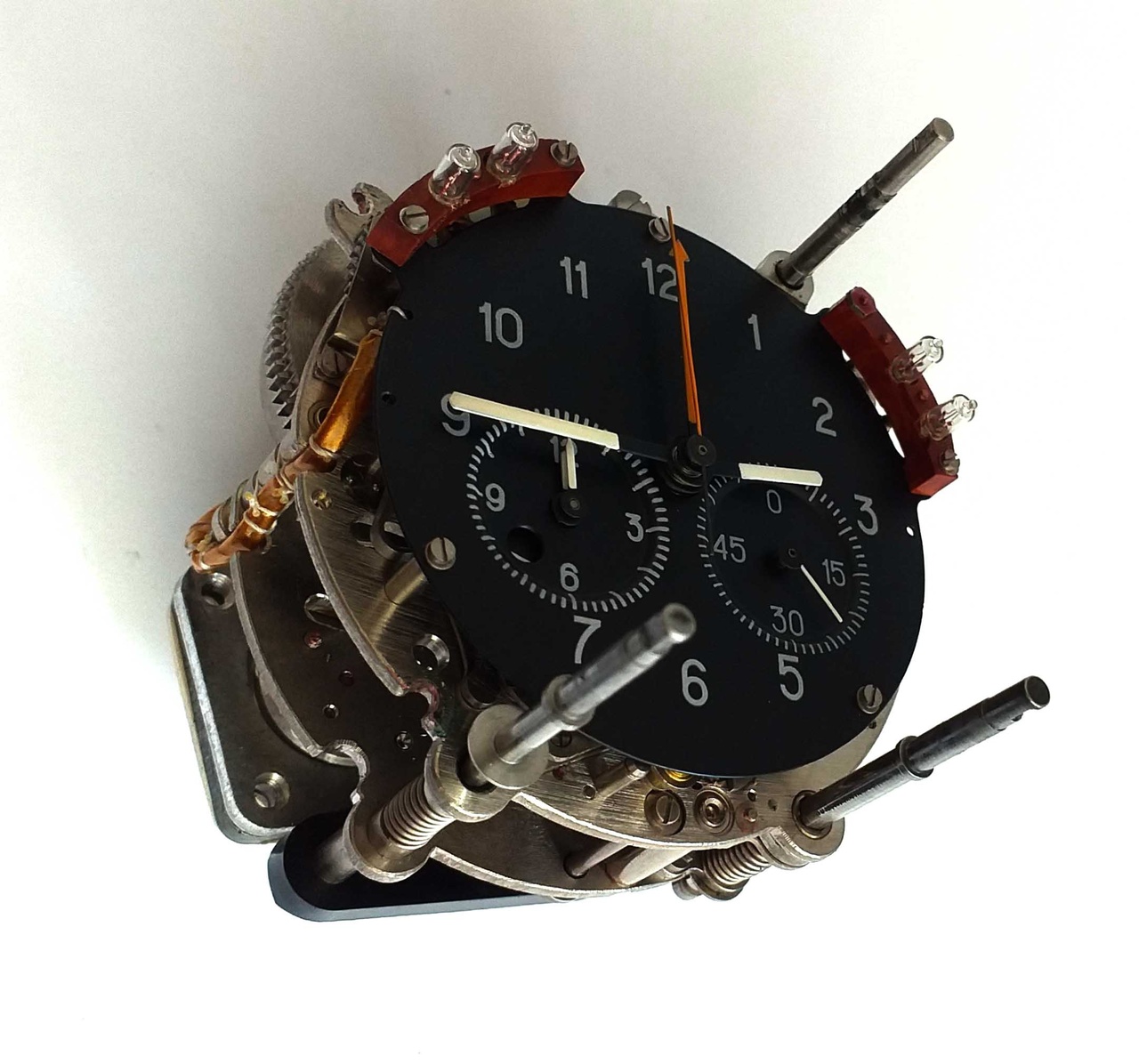

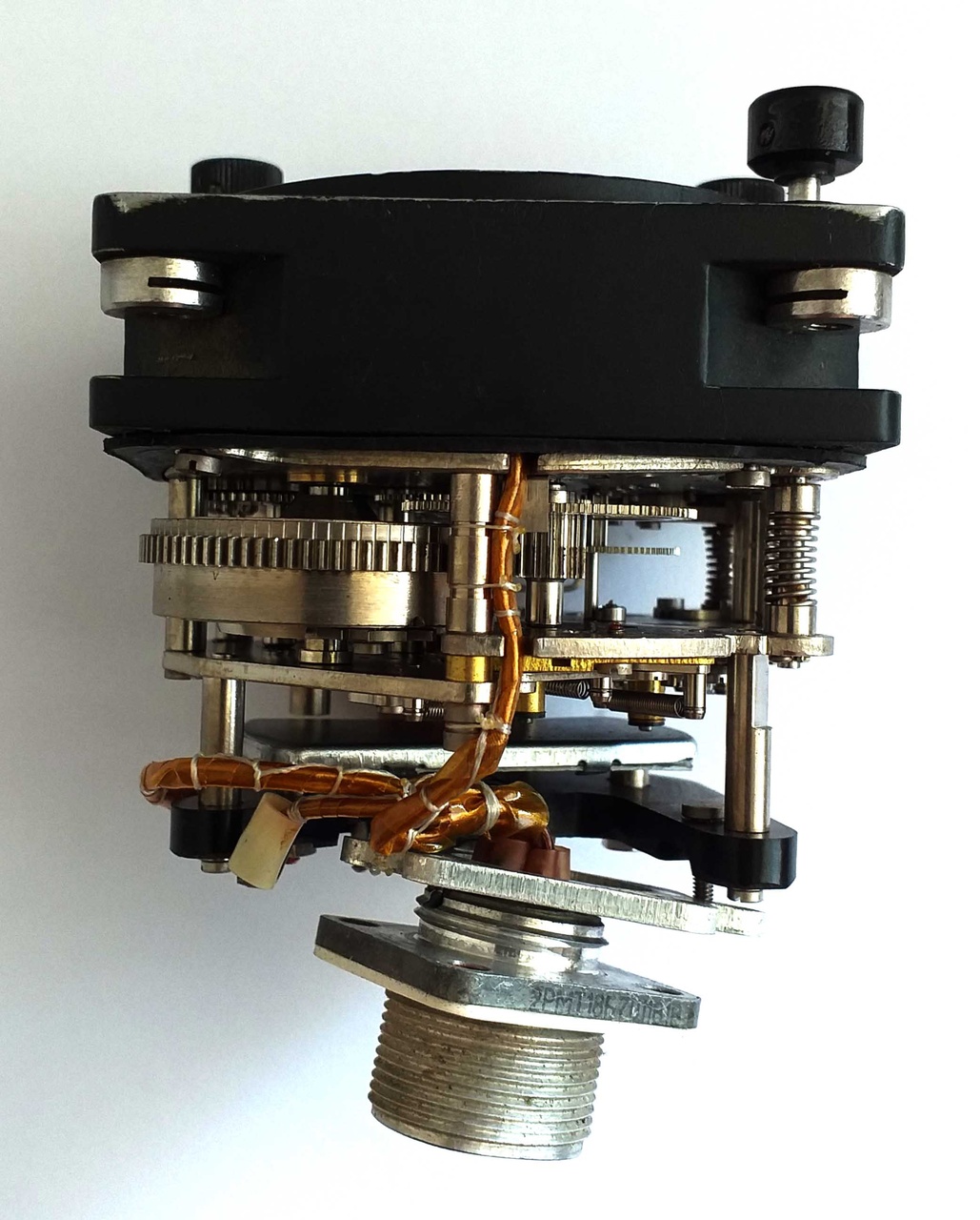

Может кому будет интересно)

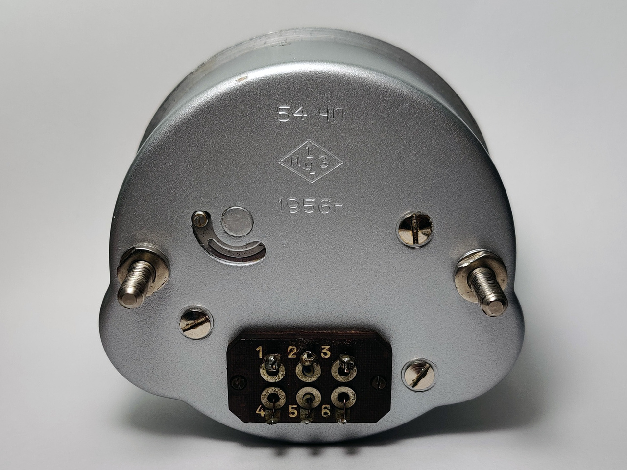

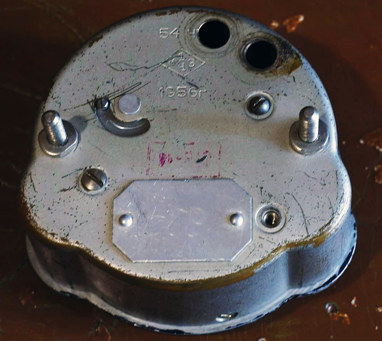

Приветствую форумчан! На бескрайних просторах известной площадки бесплатных объявлений попались интересные часы - 54 ЧП.
ID:	3275485 Нажмите на изображение для увеличения
ID:	3275486 Нажмите на изображение для увеличения
ID:	3275483 Нажмите на изображение для увеличения
Изначальное состояние было хорошим, поэтому пришлось исцарапать корпус и просверлить большие отверстия. Шутка. Теперь по делу.
Часы восстановил, из проделанного: латунными вставками запаяны отверстия в корпусе, поставлены ручки, отремонтирован спусковой механизм, заменён баланс, перекрашен корпус, с донора позаимствованы система контактов и разъём (Попытался подобрать аутентичный разъём, но не уверен, что с завода стоял именно такой). Часы получились не идеально. некоторые косяки остались.
Искал о них информацию, но ничего не нашёл.
Часы очень похожи на 56 ЧП и 59 ЧП, но раньше никогда таких не встречал.
Вынужден просить помощи в поиске информации о данных часах, заранее благодарен.
Если есть замечания по восстановлению, готов выслушать.

Довольно редкая модель часов. Их выпуском занимался цех мелких серий 1 МЧЗ (для изготовления изделий специального назначения), теперь это ПОЛЕТ-ХРОНОС. Как вариант написать им, возможно поделятся информацией.
