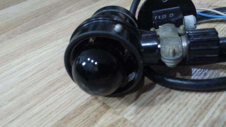

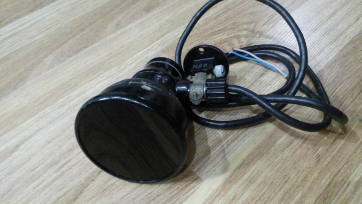

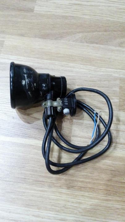

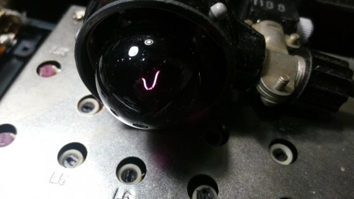

Авиационный ультрафиолетовый светильник АРУФОШ
Светильник АРУФОШ-50М используется в кабине самолёта для подсветки шкал приборов.
Питание 28v 4w
ID:	2484296   Нажмите на изображение для увеличения
ID:	2484297   Нажмите на изображение для увеличения
ID:	2484298   Нажмите на изображение для увеличения

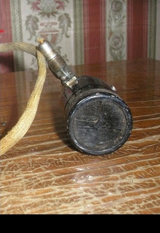

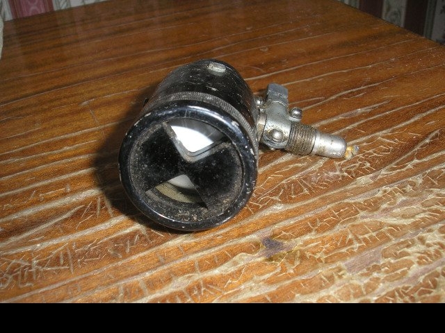

А вот такими лампами осуществляется красно-белая подсветка приборов:
ID:	2485190   Нажмите на изображение для увеличения
