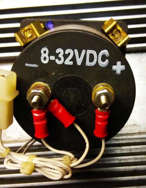

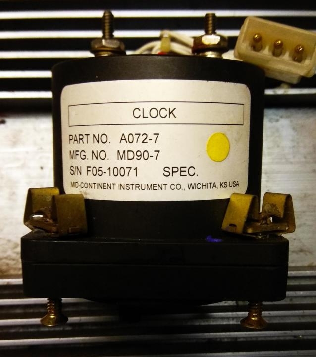

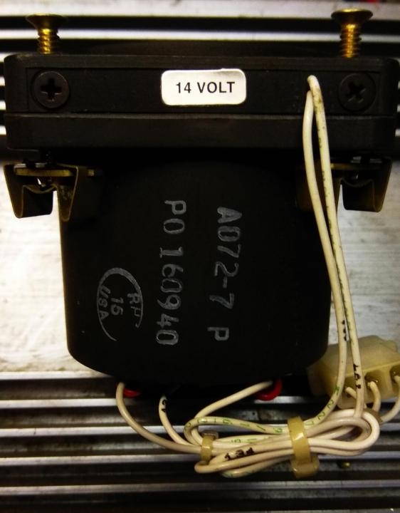

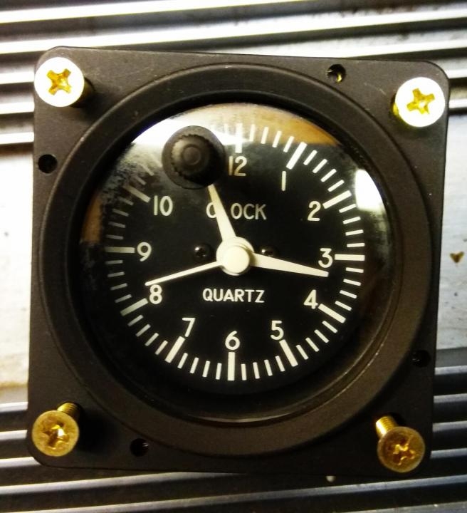

1. В объявлении было указанно – часы авиационные.
Но, поискав в интернете, выяснил, что этими часами комплектуются вертопёты Robinson (A072-7 Clock Assy., 14V - Robinson Helicopter Company)
Часы кварцевые. Стелки переводятся кнопкой (на 11-ти часах). И ещё, внизу циферблата, есть модная голубая подсветка.
Фото 1-4

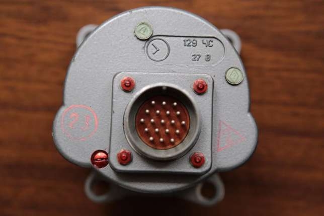

2. В интернете встречал информацию, где часовой Блок 55М называют 129 ЧС. И вот, недавно встретил подтверждение этой информации в «металле».
2 экземпляра таких часов оказались 1979 и 1980 годов выпуска
Часы отличаются от более поздних местом и способом крепления механизма к корпусу (у этих – 3-мя винтами, у более поздних – специальными гайками).
Фото 5

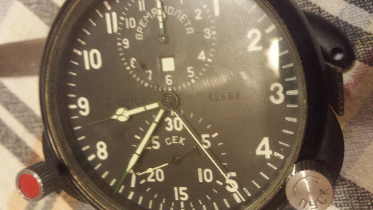

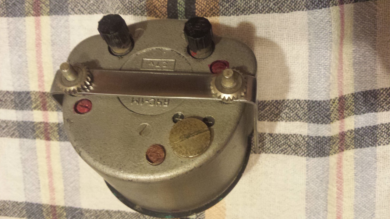

Всем привет. Сегодня купил себе АЧС-1М в отличном состоянии. Начал про часы читать и вот на ету тему попал. К сожалению у меня на циферблате никаких букв нет. В темноте не светится, на красном свете тоже цифры не светятся. Серийный номер 42688.
Так как я понимаю все циферблаты у которых буква "В" присуствует - безопасные. Они в темноте и под ультрафиолетовном свете не светятся, а те которые "К" светятся?

Похоже, у Вас циферблат вообще без светомассы. Думаю, что никакой радиоактивности тут нет. Радиоактивная светомасса обычно жёлтого или грязно-серого цвета.

Сообщение от phant0maz Посмотреть сообщение
Стрелка секундная не от АЧС-1М (в крайнем случае на всех АЧС-1М, которые видел, секундная стрелка имеет на конце утолщение). Похоже они были в ремонте и, видимо, в специализированной мастерской. Возможно и циферблат был заменен (поэтому и буквенные индексы могут отсутствовать). По подсветке не подскажу.

Наблюдательность у вас замечательная. /по поводу секундной стрелки/ А вообще бывают ли моделей без буквенного индекса? Подсветка у меня никакая нет. У каких моделей наблюдается подсветки? Я думал что те которые "В" - у них временная подсветка, но видел несколько фото где они светятся под ультрафиолетовым светом. Обе модели В и К светятся под специальном светом?
