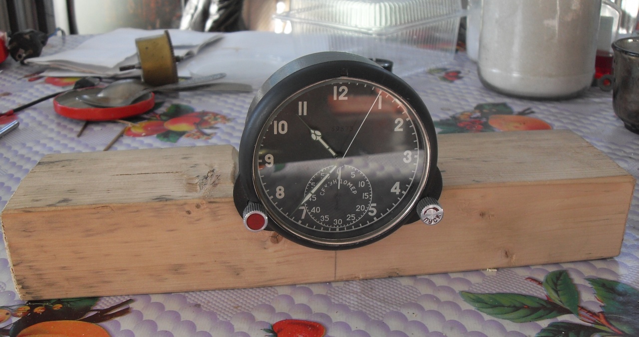

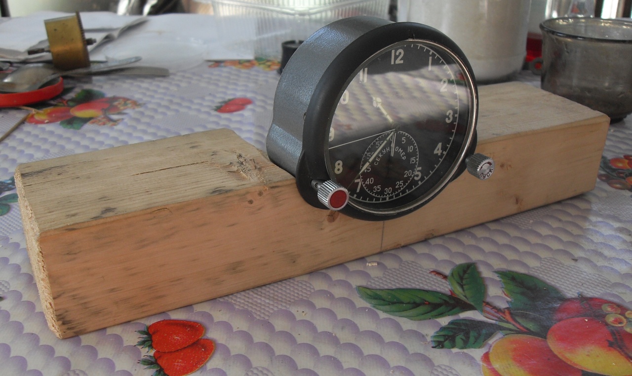

За полчаса сделал . Часы в форме наполеоновской шляпы Прикрепил к основанию болтиком с плоской шляпкой М3

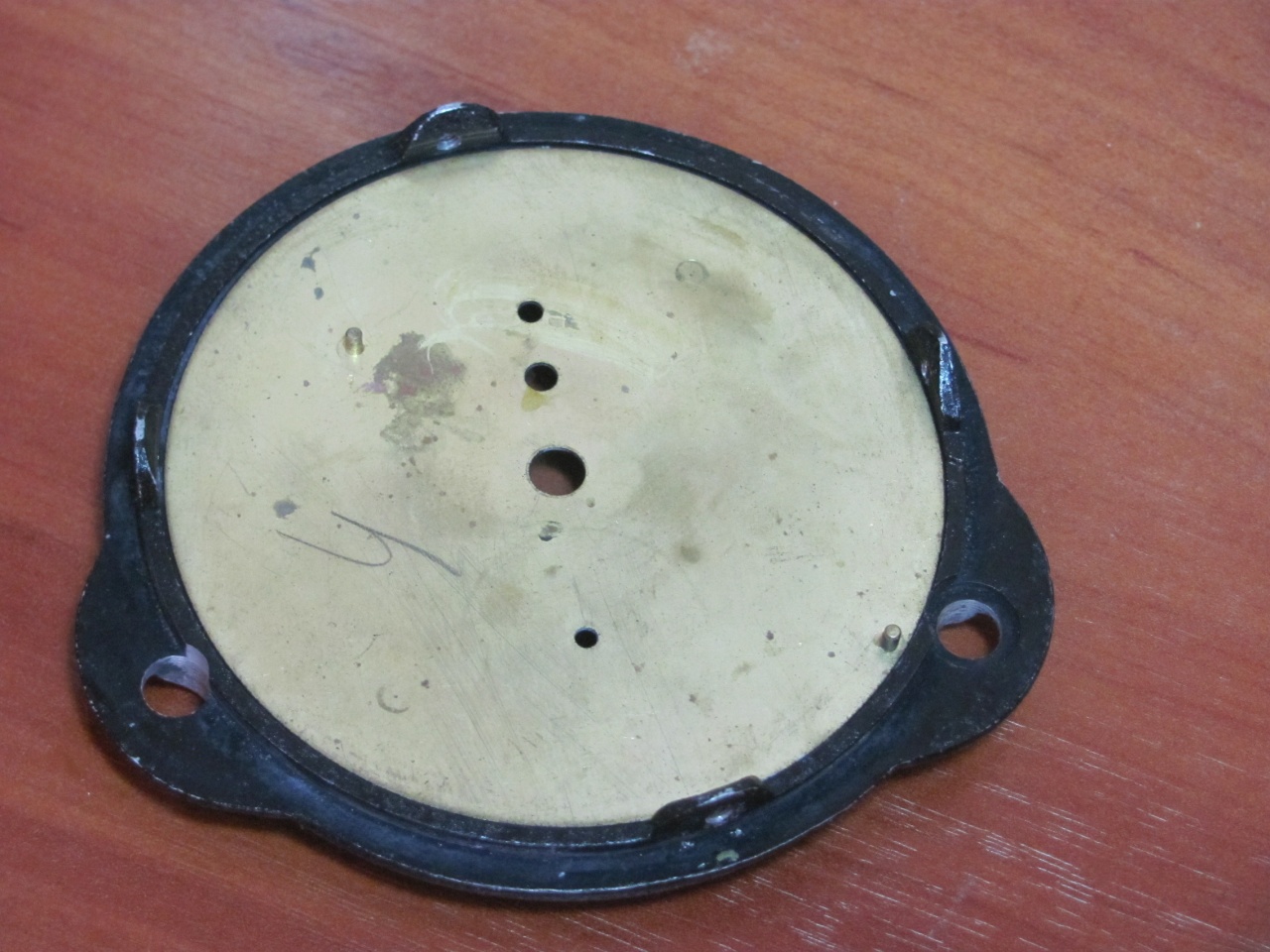

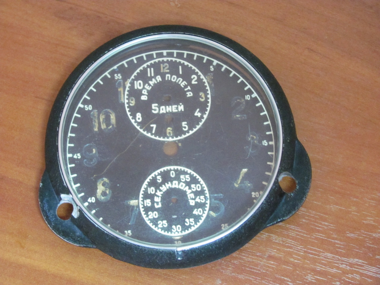

Есть вот такие циферблат, стекло и ободок. Судя по шершавой краске на ободке и тому, что светомасса была постоянного действия (буквы В нет, цвет был жёлтый, я её удалил), год выпуска давний. От какой они модификации? Отличия от известных АЧС-1: надпись "5 дней" и шкала секундомера с обратным вращением стрелки.

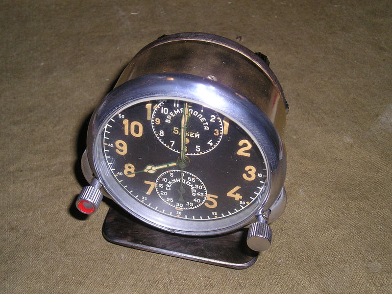

АЧХО (авиационные часы-хронограф с обогревом) от 1 мос.час.з-да

Спасибо огромное! А в каких годах такие выпускались?

У меня такие 1961 г выпуска

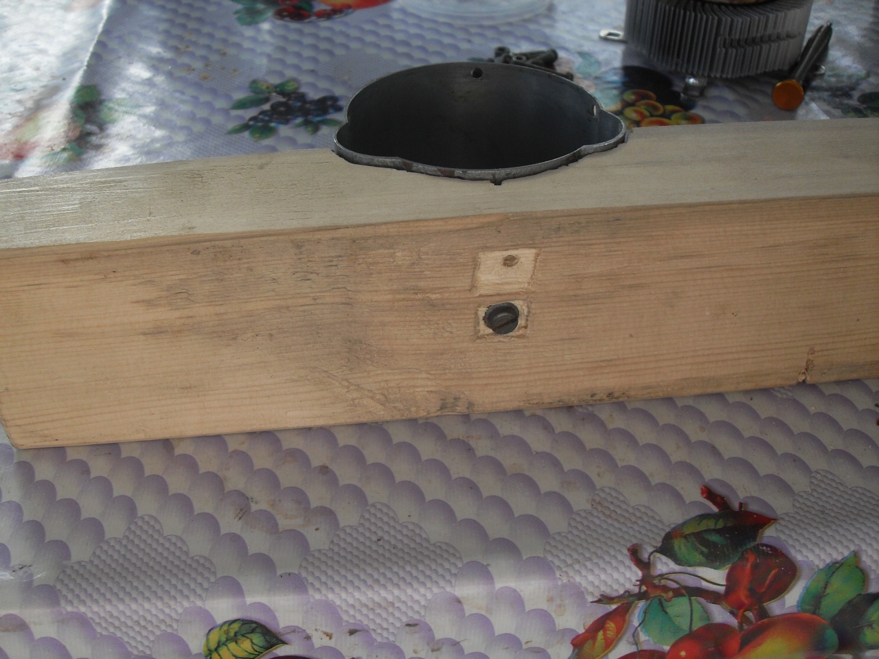

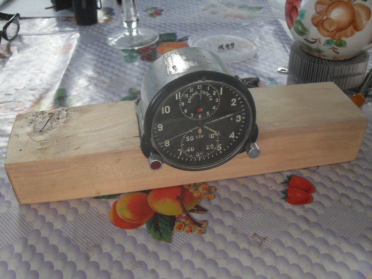

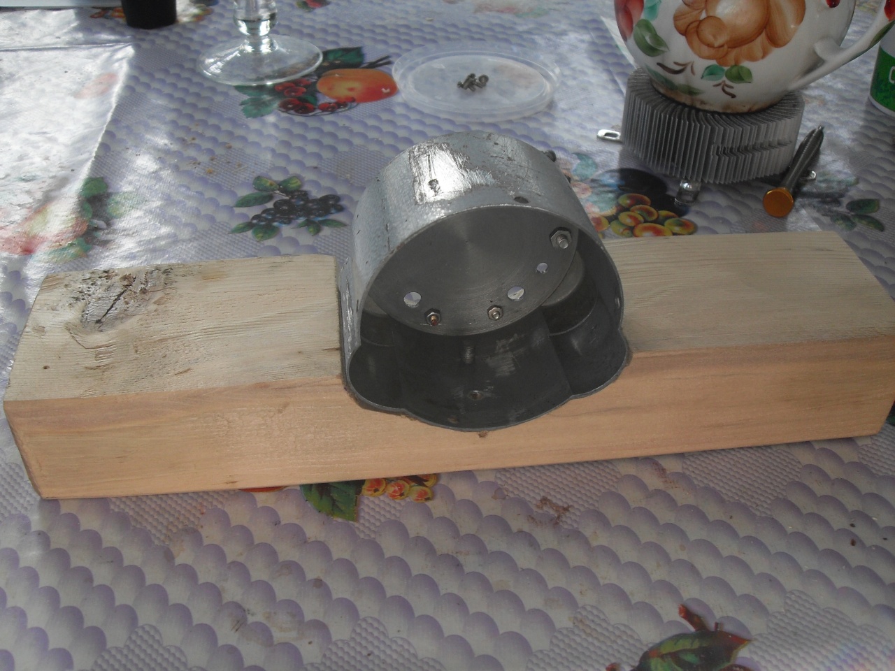

Я еще сделал , обогреватель изнутри снял , болтики крепежные снял , ни к чему они . Снизу нарезал резьбу М5 , прикрепил к основанию болтиком , хотел двумя , передумал , ибо для настольного варианта будут часы , а значит нагрузок не будут . Думаю как покрасить , что бы гармонично , например : основание морилкой , а корпус черным . Видно будет потом
