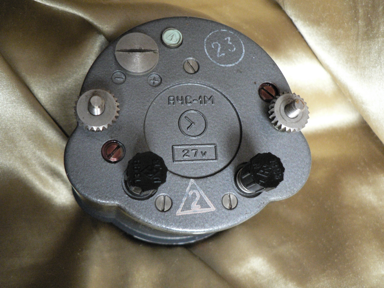

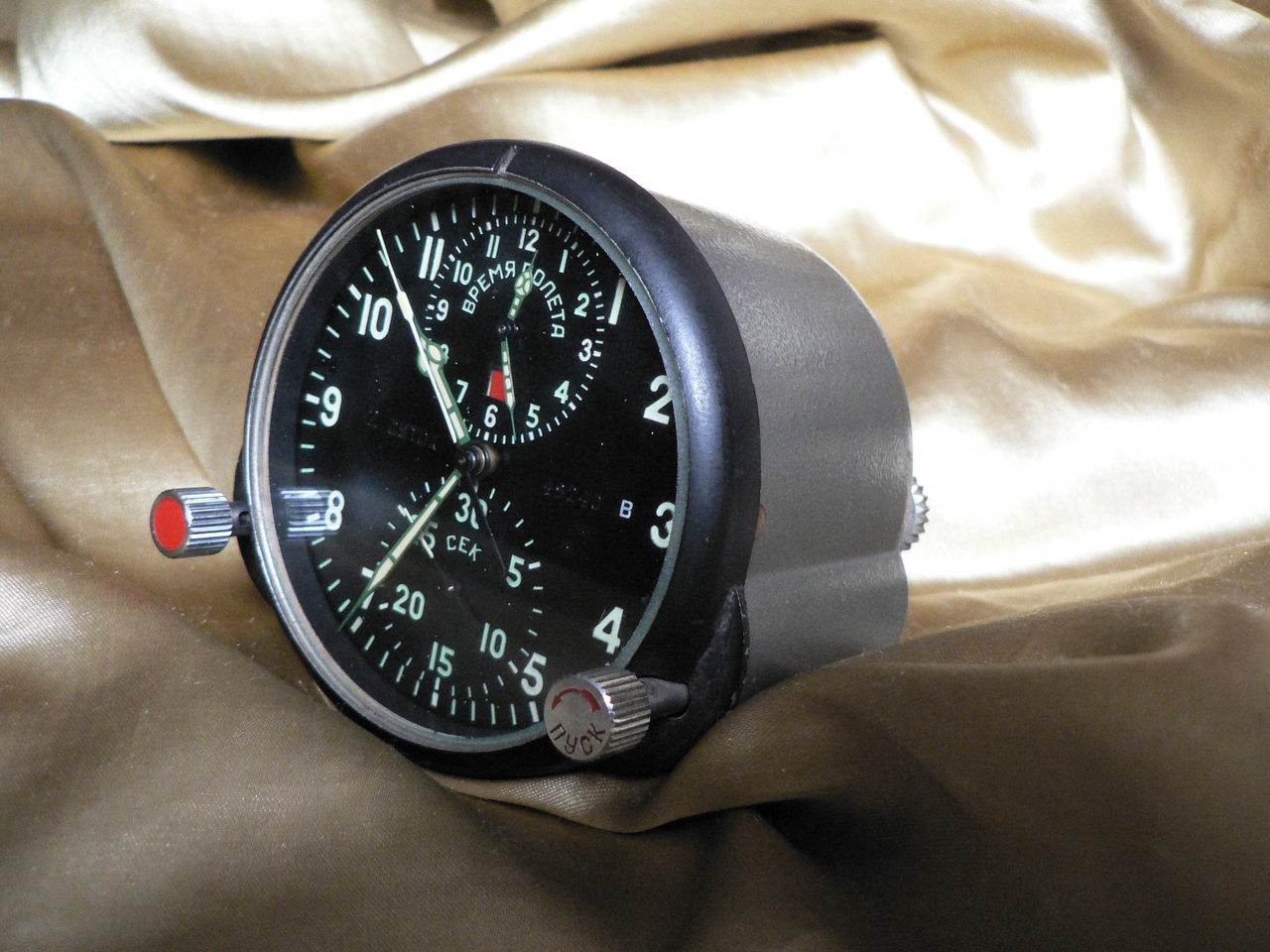

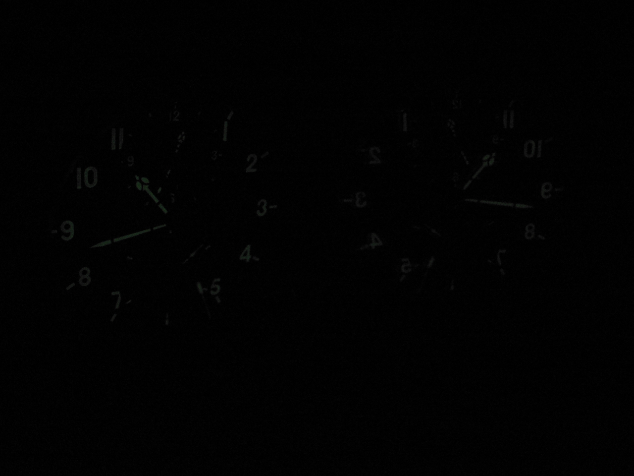

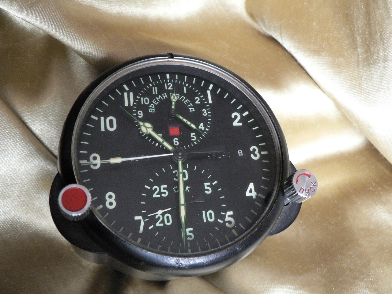

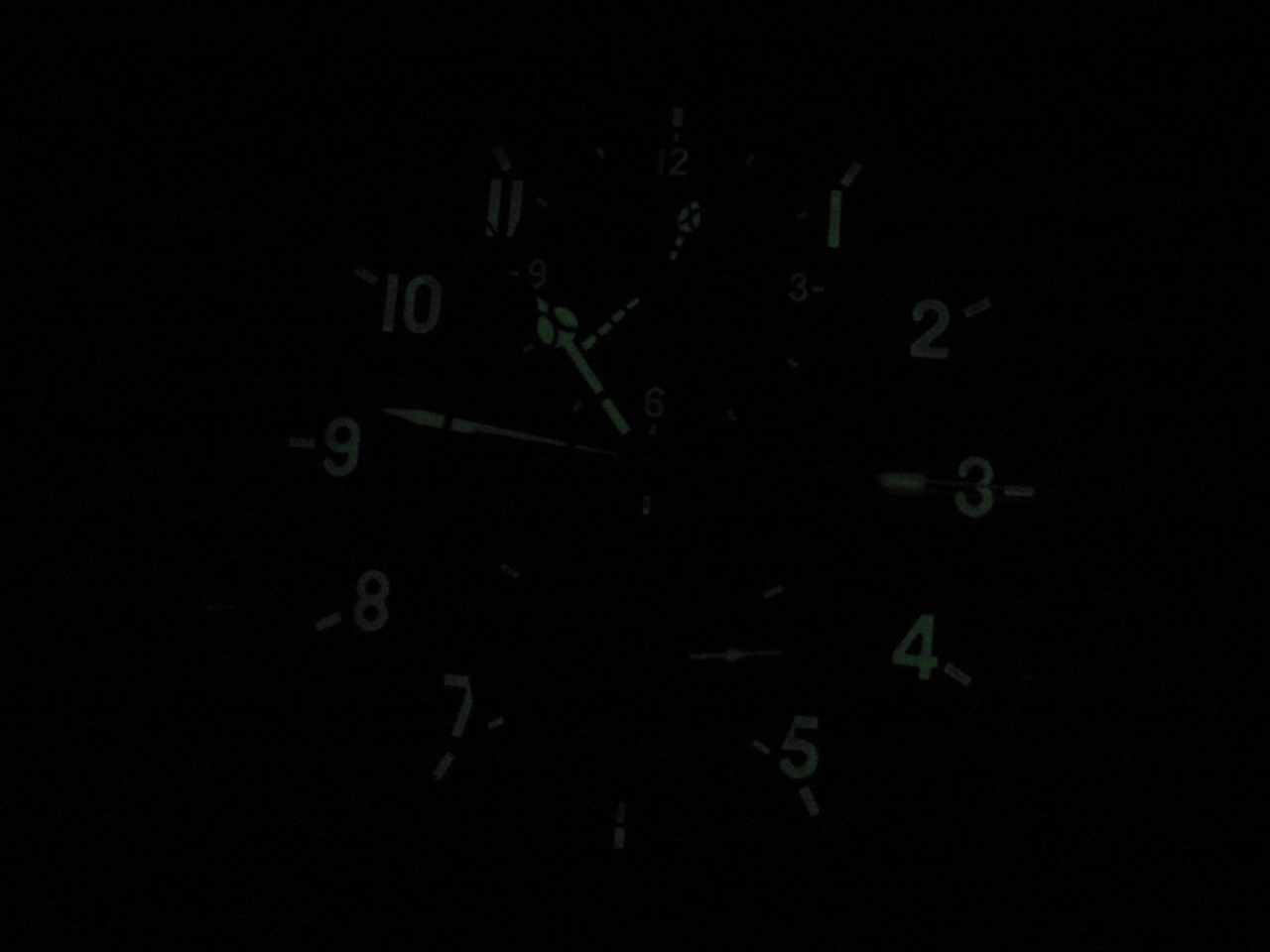

АЧС-1М
Вот и мои АЧС-1М. Все работает, точность проверяю. Состояние на 4+. Мне нравиться Год выпуска не знаю, как посмотреть?
Может у кого завалялась скоба крепления? В планах поставить на катерок. Самодел не хочу использовать. И может кто видел, лампочки подсветки приборов? Понятно, что авиационных. Должны быть синие (типа ультрафиолет). Ставятся возле приборов. Родной люм не предназначен для длительного свечения, на самолете все подсвечивается доп. светом.
Фото, сорри, как смог.
