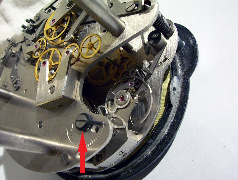

У меня часы АЧС-1, спешат в сутки примерно на 30 секунд. Пробовал подкрутить винт +- сзади, но что то часы не реагируют на него. Это поломка? или может я чего не так делаю?

Сообщение от Denis453 Посмотреть сообщение
часы раньше вскрывались?
то есть вы открутили резьбовую пробку в корпусе, там в глубине винт и стрелка со шкалой

Сообщение от Dima343 Посмотреть сообщение
Вложение 278248
Нет я крутил саму резьбовую крышку. Вот щас выкрутил ее увидел этот винт и стрелку. Спасибо за подсказку

только не крутите регулятор сильно, попробуйте подвинуть стрелку на одно деление, через день посмотрите, улучшился ли ход и т.д.
вращать нужно винт с помощью отвертки с острым жалом

ок. там разберусь, спасибо за совет. чувствую себя дураком, крутил винт-заглушку, и не понимал почему ход часов не изменился
