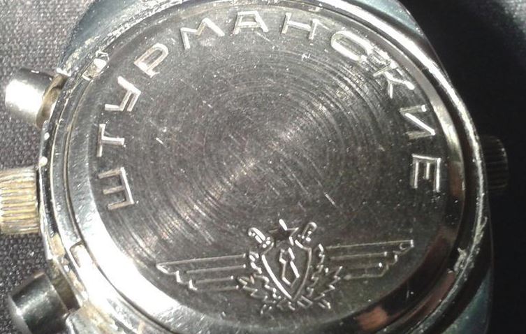

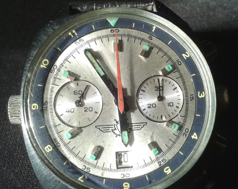

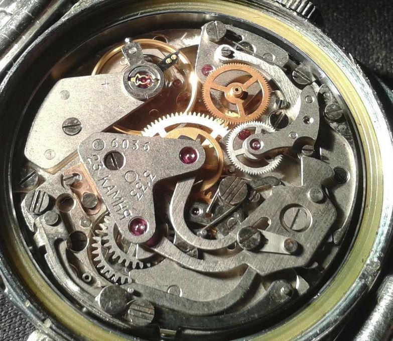

Добрый вечер форумчане. Не подскажите корпус у данных часов хром или нержавейка? И стрелки маленькие перепутаны и обе черные -откуда такое???На котлету вроде не похоже???

Да тут явно видно, что корпус хром, а стрелка 100 процентов заменена

Так это и есть самая настоящая котлета.
1. Штурманские часы "с вороной" выпускались только в стальном корпусе. На этих часах корпус судя по всему латунь или нейзильбер, в который облачались гражданские хронографы. Та же беда и с заводной головкой - на штурманских она должна быть стальной.
2. Стрелка малая с крылышками ставилась на счётчик минут (правое окно) и только красная/бордовая/оранжевая. На этих часах она стоит в левом окне (секунды) и чёрного цвета. А на её месте стоит малая секундная стрелка.
От штурманских в этих часах только циферблат, часть стрелок и механизм.
Цена таким часам, как уже написали выше, 4-5 тысяч рублей, причём цена эта - красная.

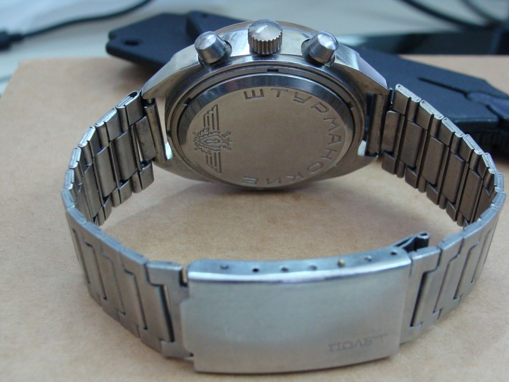

31659 с фирменным браслетом

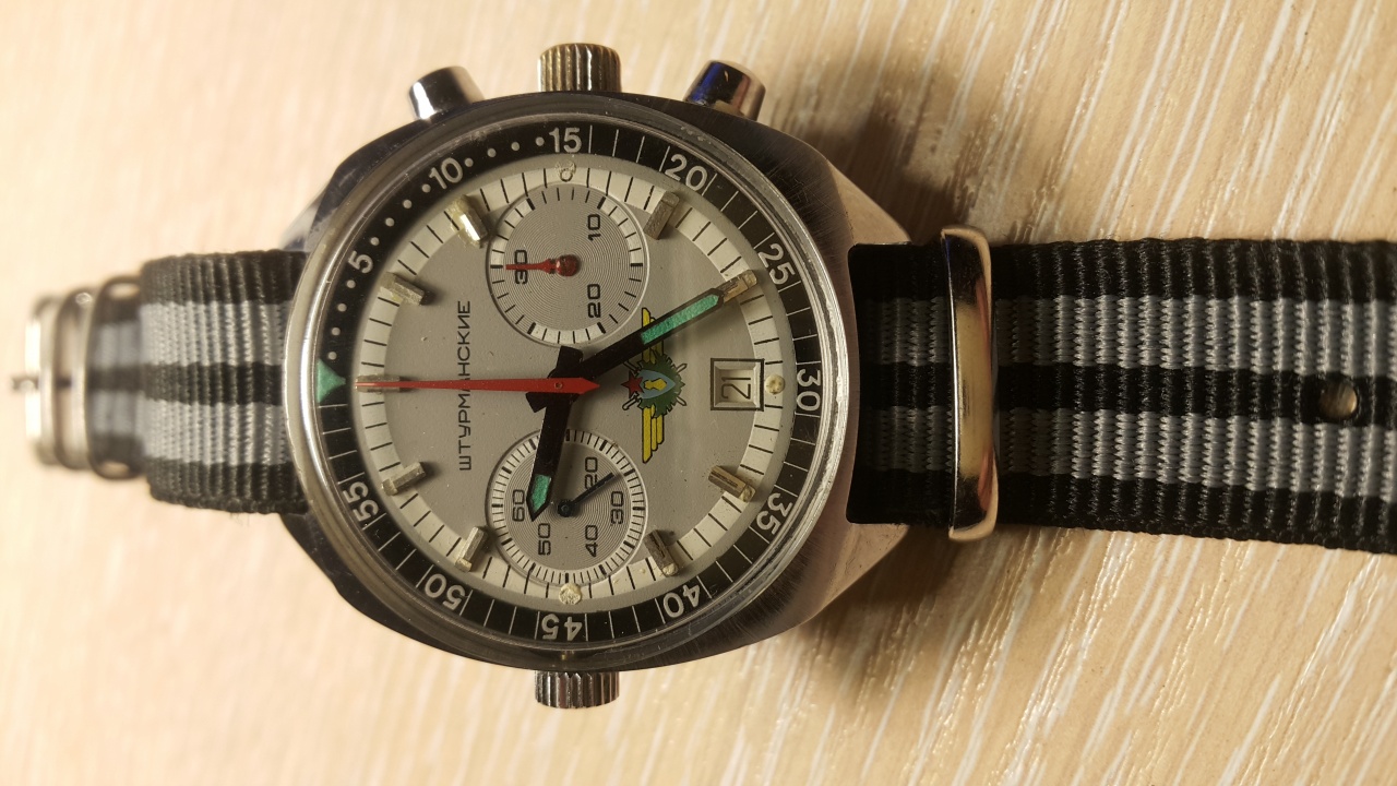

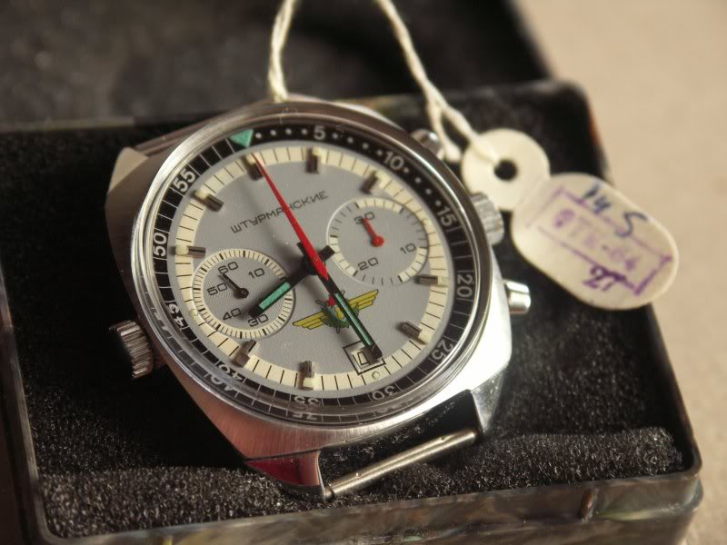

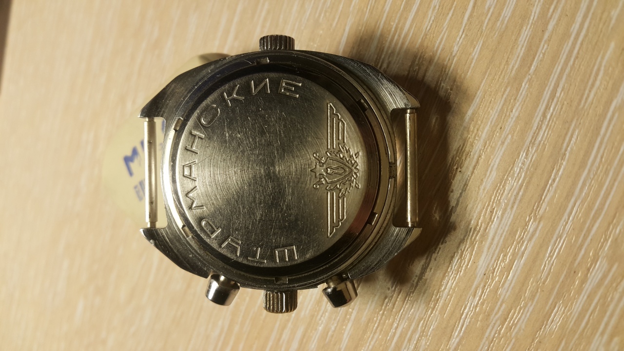

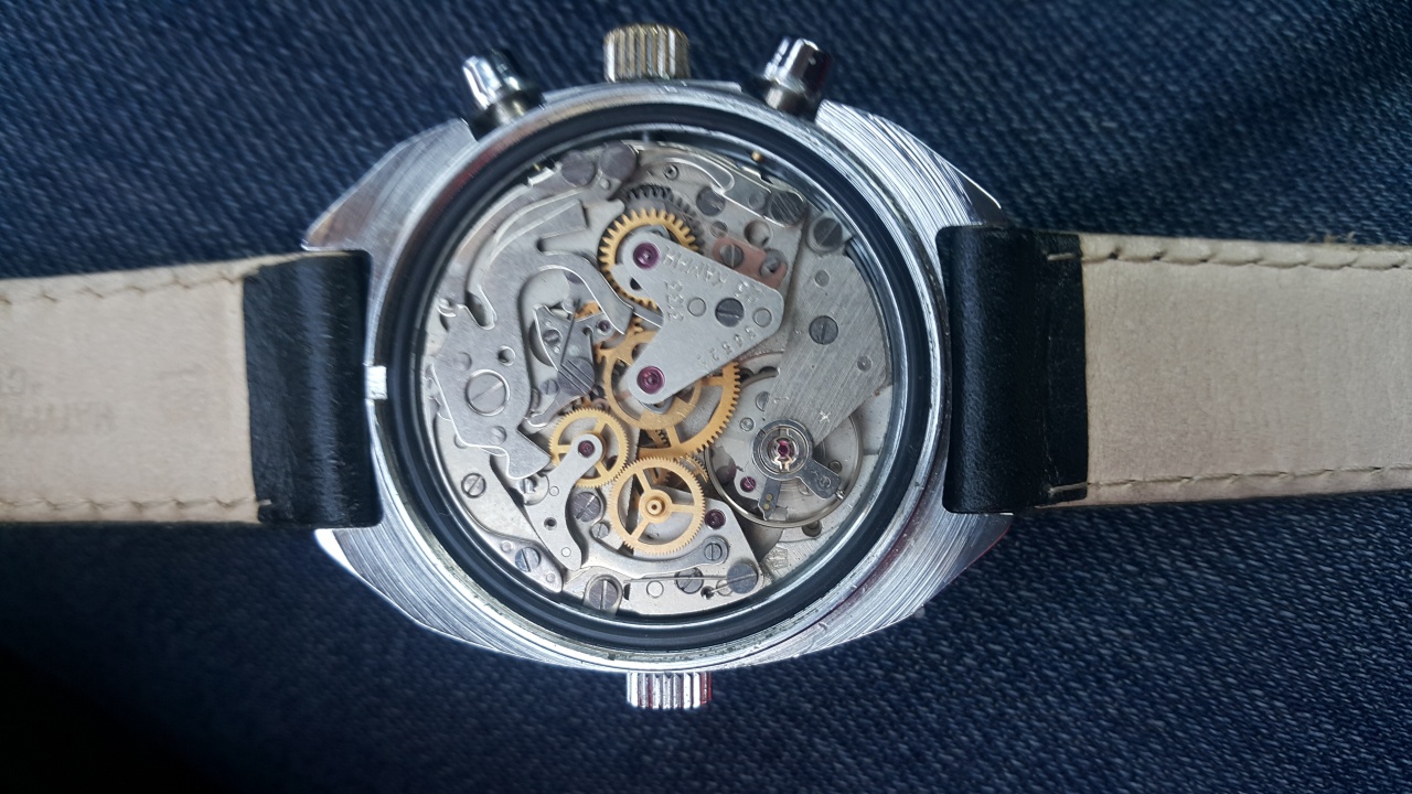

Здравствуйте, Уважаемые. Необходим Ваш совет. Имеются вот такие часики, но что-то в них как то не так. Вроде нашел в Вашей теме похожие с биркой (на 4-м фото), но все равно что-то не то. Ходят четко- +10с, все работает.Может подскажете как должно быть и что здесь не родное. Корпус - хром.И еще: можно ли с постоянно включенным хронометром с ними ходить? Спасибо.
