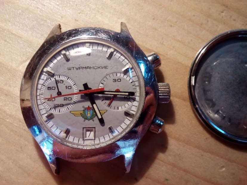

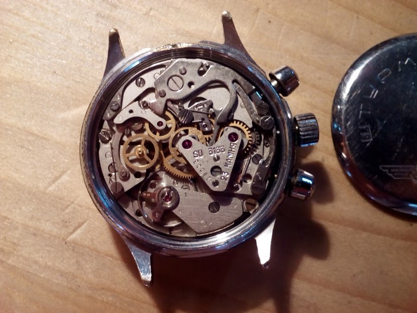

Добрый день всем, прошу совету. Как вариант к приобретению рассматриваю вот эти часы...
Кто может подсказать по аутентичности данных часов, и действительно ли это механизм 31659. Просто продавец темнит по поводу стоп-секунды: то-ли ее нет, то-ли она не работает.
Жду вашей помощи. Заранее спасибо.

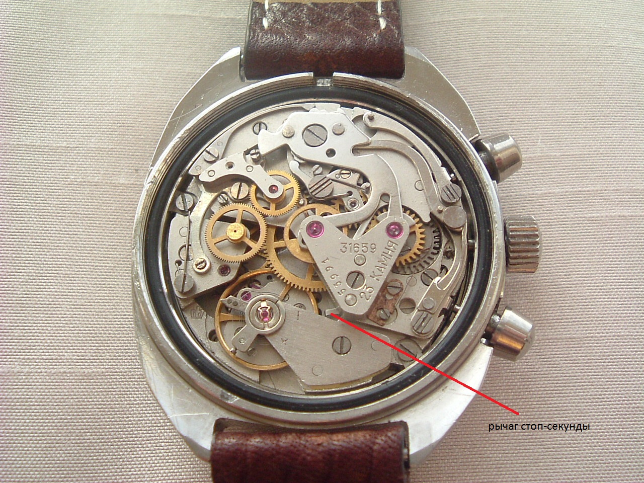

Cтоп-секундa

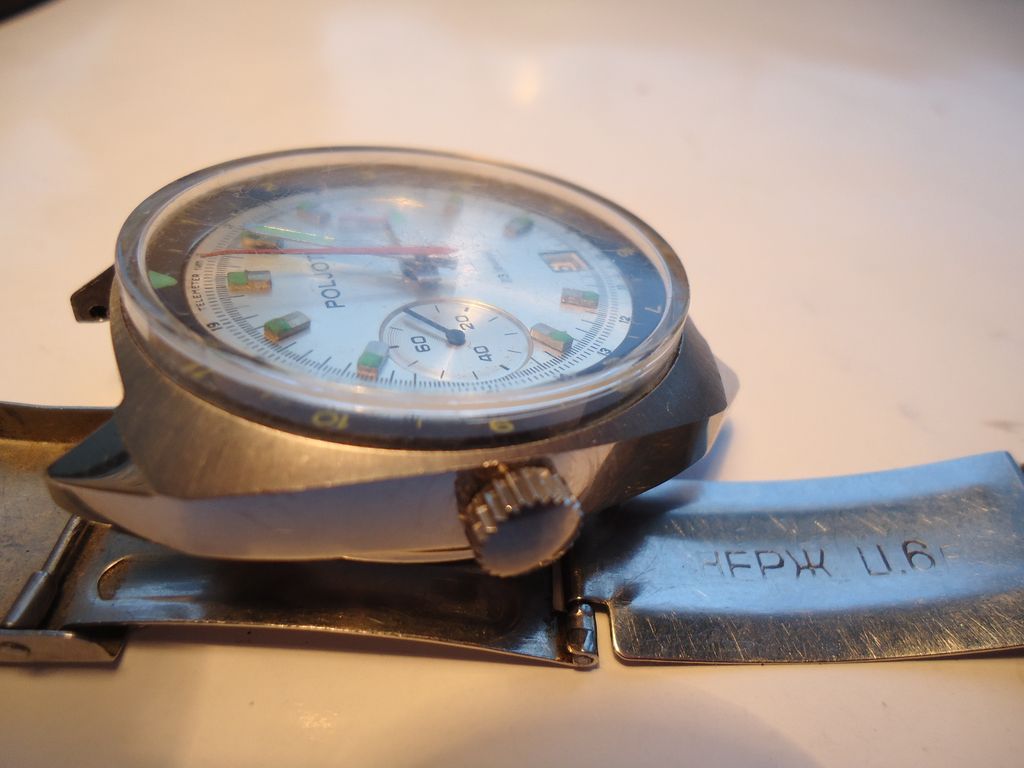

Подскажите по шкале поясного времени.
Что то не нахожу как оживить данный механизм, стоит клином.
Как безболезненно до него добраться и на что обратить внимание.

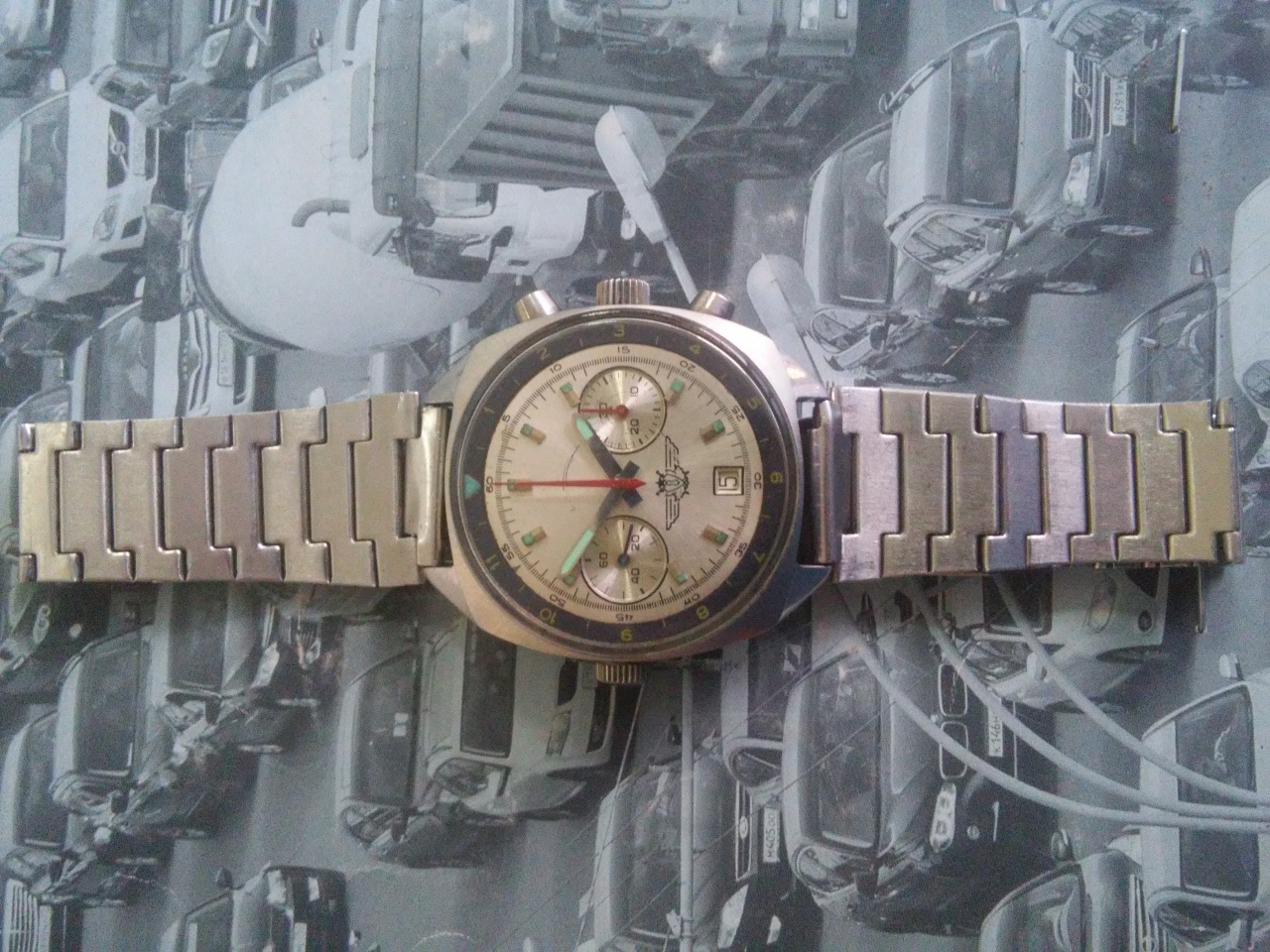

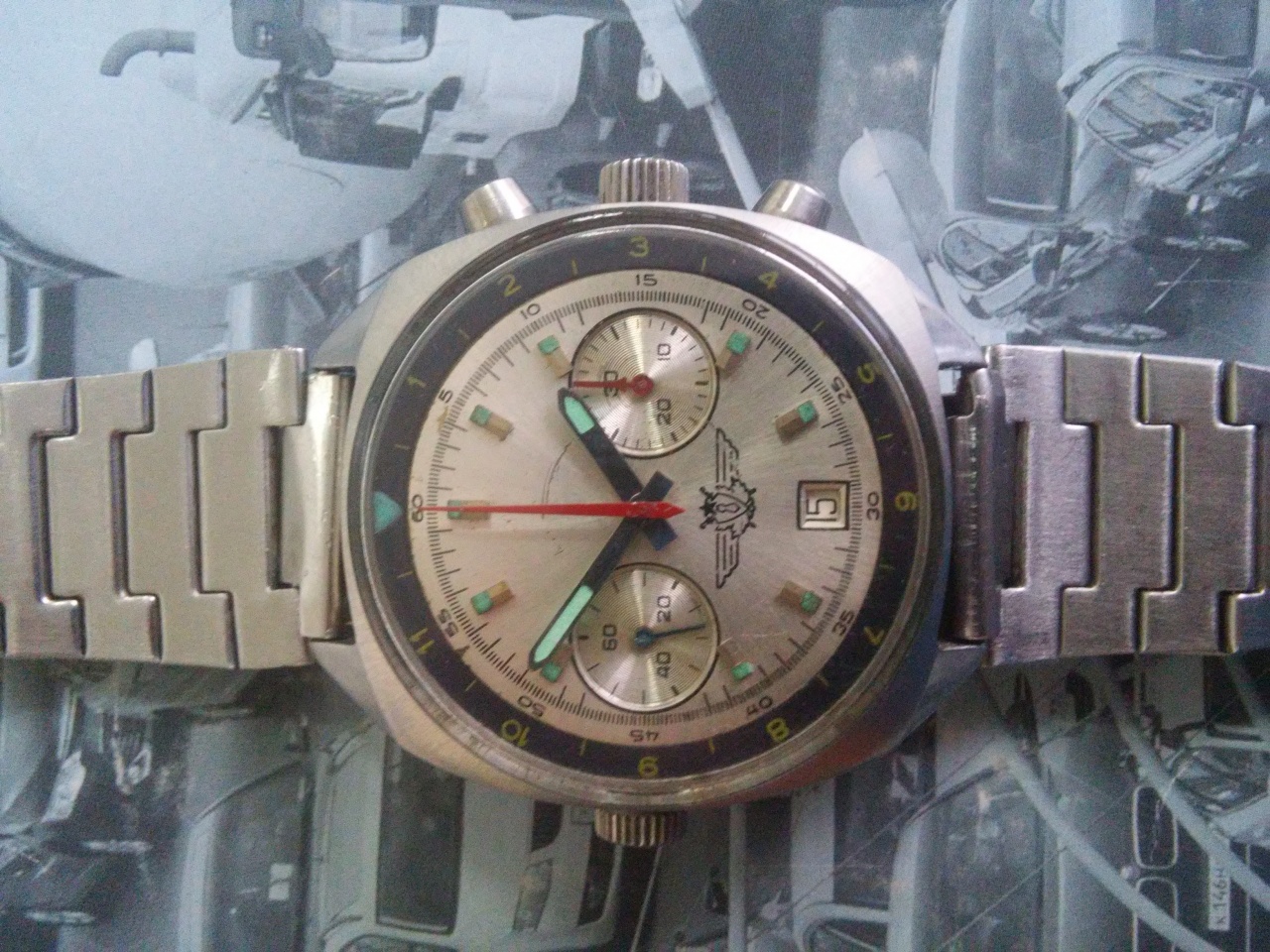

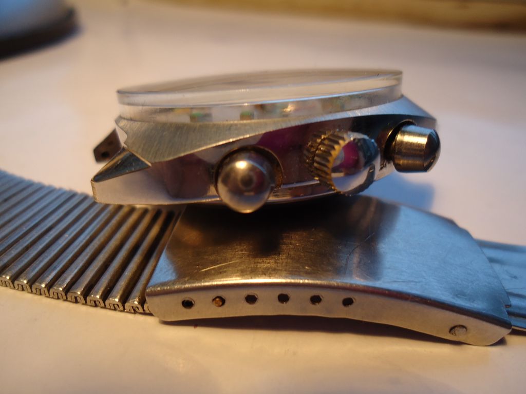

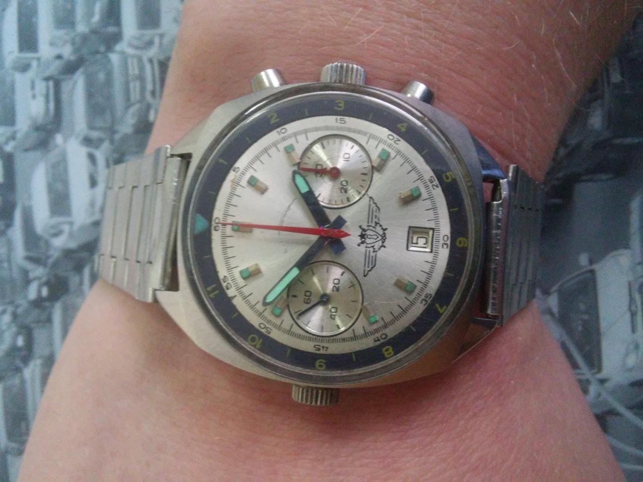

Коллеги, часовой мастер интересуется ценой данного экземпляра, я прошу помощи у Вас.
Помогите определить стоимость. Часы обслужены, всё родное, на ходу, корпус в царапках (если стальной - полирнут).
Спасибо!

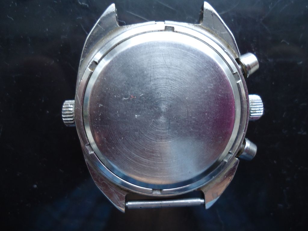

Старый 26.12.2017, 19:10
bich bich вне форума
Регистрация: 10.11.2012
Адрес: Ивановская обл.
Сообщений: 108
Сказал(а) спасибо: 11
Поблагодарили 10 раз(а) в 8 сообщениях

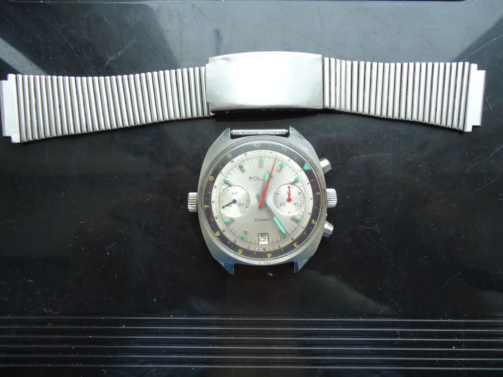

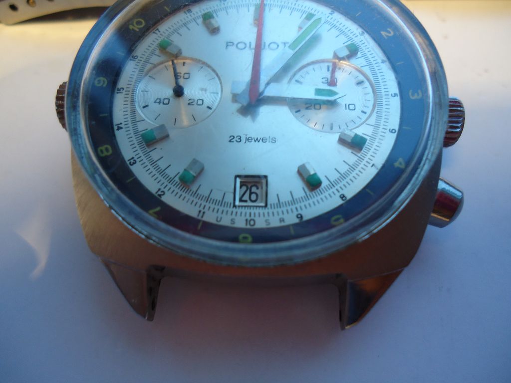

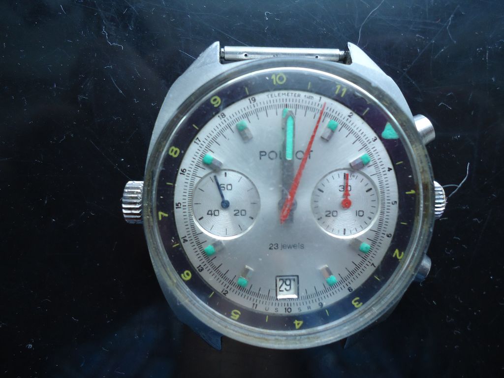

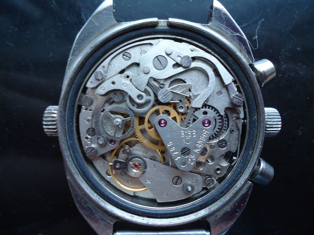

Прошу оценить POLJOT 3133.
Всё на фото.
Корпус , кнопки, головка перевода шкалы ПВ - нержавейка.
ЗГ - хром по латуни.
Секундомер не работает-нет рычага сброса секундомера и износ
механизма ( часы по номеру давние ).
Как часы 2.5 суток ходят точно.
Какова возможная цена данных часов на сегодня?
