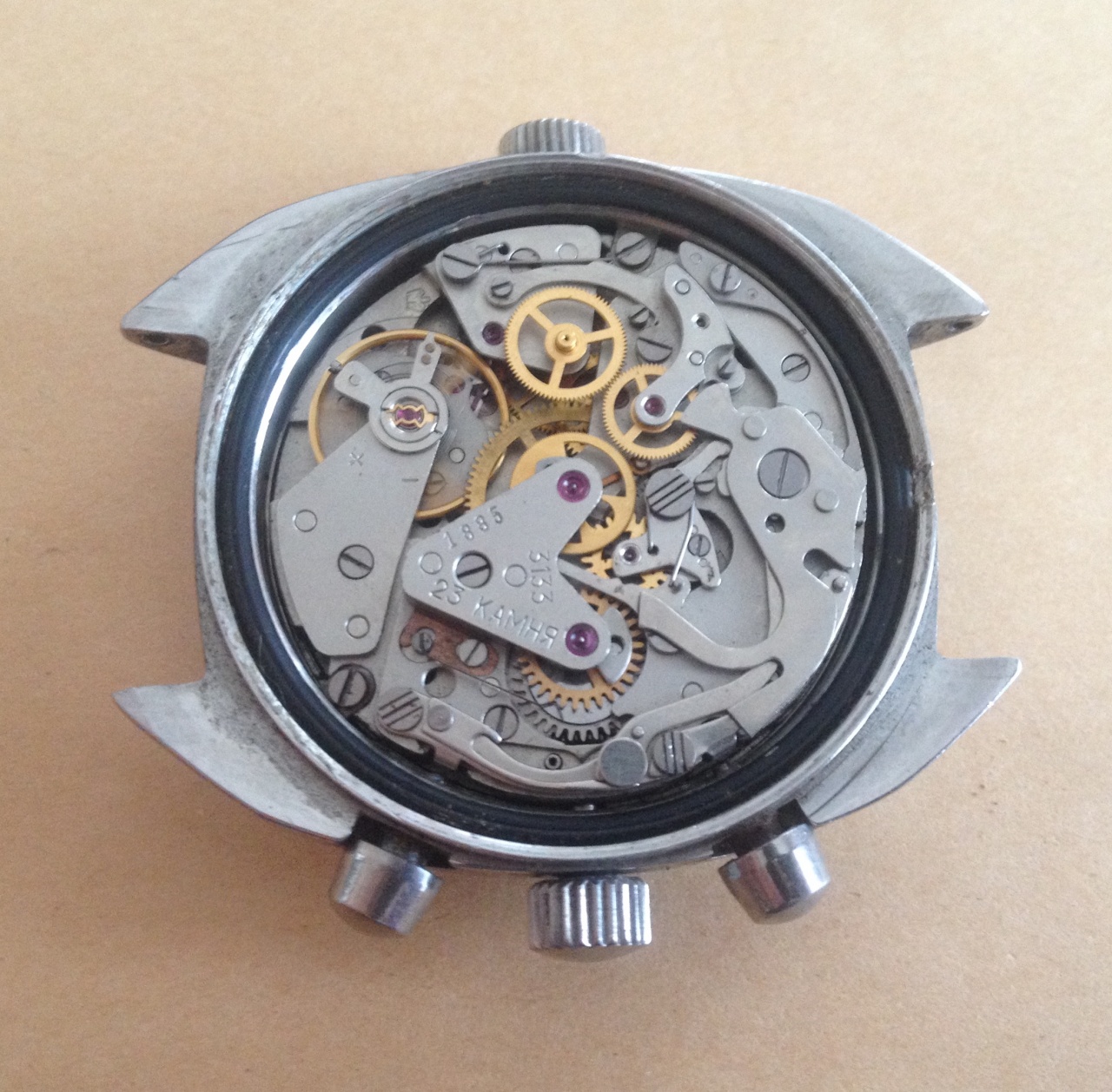

Сообщение от Aleksey Batsulya Посмотреть сообщение
Вот такая у моих начинка:
Вложение 1284211
С таким цифером и номером на мосту,колёса хрона должны быть с белыми колёсами.
...какой президент, такая и водка, ну и остальное тоже..

Сообщение от vova64 Посмотреть сообщение
Вот так:

Сообщение от Vladimir Landau Посмотреть сообщение
Вот так:
А что может означать мой золотой цвет, что часы жестко "ремонтировались"?
Нет, на ранних механизмах ставили колёса с белым покрытием, потом покрывать перестали, экономили
