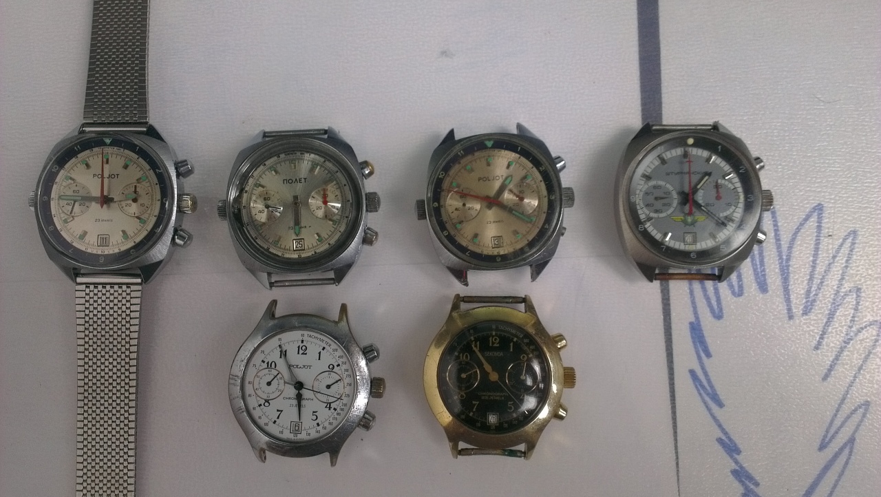

вот кстати мой полетовский технопарк пока руки только до одних слева дошли, и то косяк какой то
вот счас смотрю идут нормально, как отстали на пол часы и идут теперь как часы гады
