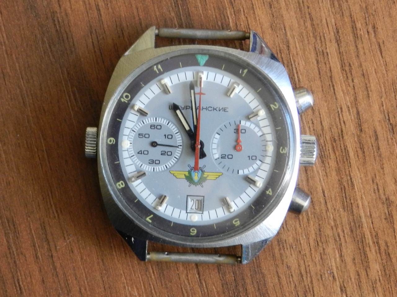

Спасибо, часы по всей видимости попали в аварию , лишились стекла и из-за
этого не почти не носились, корпус отлично сохранился , хочу поменять цифер, найти стекло и безель ну и мех придется делать , т.к. Функции хронографа не работают.
ЗЫ Кто- нибудь может точно сказать,корпис латунь или сталь?

Из них можно сделать"Штурманские", просто переставив один лишь циферблат и добавив безель и стекло. Всё это есть в продаже. Поищите хорошенько. Подкрасить стрелку ещё бы надо...
------- ДОБАВЛЕНО ЧЕРЕЗ 11 МИН --------
Так как точно неизвестно: латунь или сталь, то лучший вариант - собрать и начать носить и радоваться.
Коррозия, в случае , если корпус - латунный, сразу не проявится., в любом случае. Носите. А потом поменяете.
Кстати, корпус похож на стальной.

К штурманским еще и крышку надо. А цифер полет , поворотное кольцо,стекло и стрелки.Все это обойдется в пару тыров и будет отличный полет.

Корпус по моему латунь в хроме, кнопки тоже. ИМХО

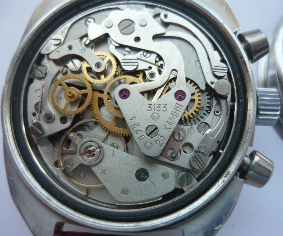

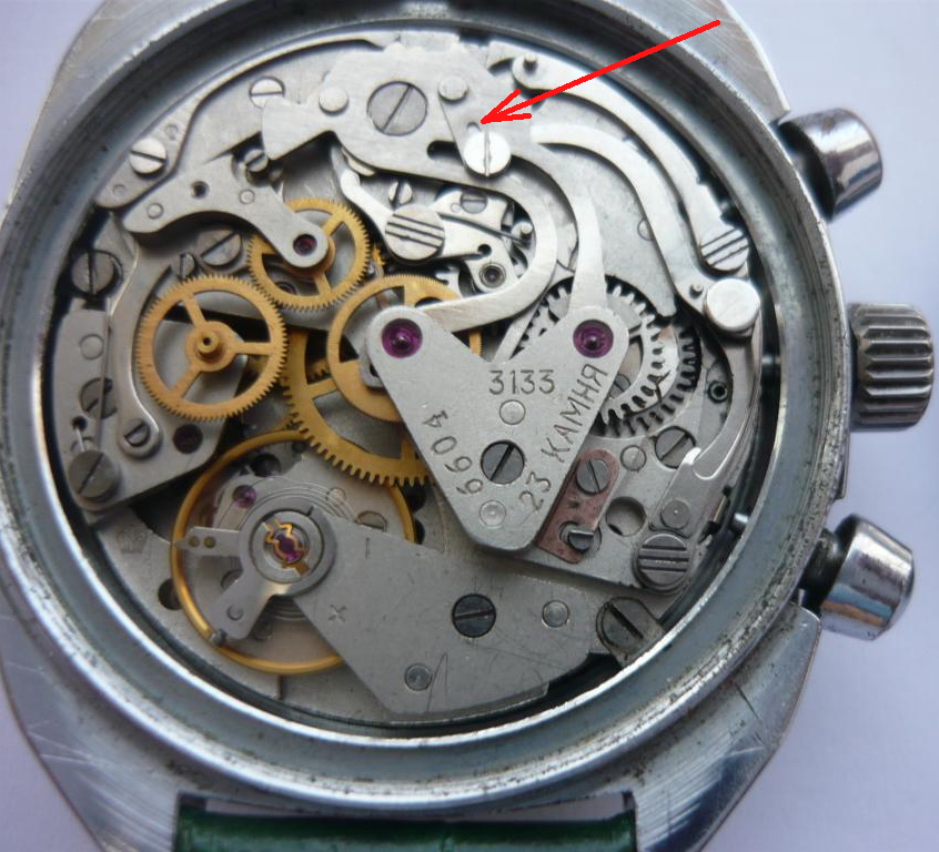

Товарищи, объясните пожалуйста что это такое, в чем его смысл, и если можно поясните, это более раннее\позднее усложнение, или что? Или хотябы ссылочку киньте, если вопрос банален. Я бы воспользовался поиском, если бы знал, какие слова вбивать.
Вот тут оно есть:
А тут нету:
