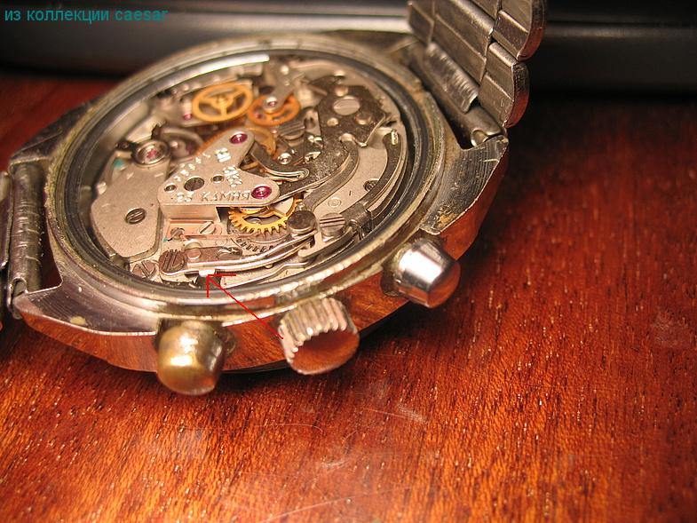

приобрел поюзанные и проблемные Штурманские. Часы после завода идут, головка крутит безель, но обе кнопки неработают.
Кооллеги, посмотрите на фото механизма - все ли на месте?
за что должен цеплять торчащий штырек под правой на снимке кнопкой? он вышел из зацепления или отсуствует ведомая деталь?
на что должна нажимать левая на снимке кнопка- она ни на что не нажимает - на тонкую пружинку,что видна сверху, или ? ...
Если что то отсуствует, то во сколько обойдется репассаж?

У вас сломан рычаг старт-стоп
там. куда показывает стрелка должна быть отгибка вниз, к кнопке
рычаг - менять
у нас в новосибирске замена рычага рублей 800, плюс чистка - смазка от 1500 (могут и больше попросить)
и почему-то корпус и кнопки у вам не стальные
на штурманах должны быть стальные...

да - и кнопки и корпус не стальные. Эти часы можно датировать точно?
ЗЫ Спасибо за ответ, а по правой кнопке? она давит на рычаг, где вверх торчит штырек - он куда должен в зацепление входить?

В часах у ТС все цело, просто часы находятся в положении "сброс" секундомера. Такое возможно при отсутствии смазки, основной рычаг хронографа нормально не крутится на оси и усилия возвратной пружины не хватает для возврата в положение "стоп". Поможет только полный репассаж. Возможно придется менять рычаг запуска хронографа, но по другой причине - если кончик рычага изношен, то старт-стоп секундомера может нормально не проходить хотя рычаг запуска будет совершенно нормально ходить от кнопки. Это известный косяк 3133. По деньгам готовьтесь на реальные 3000-3500. Может где по деревням и возьмутся подешевле, но в Москве и Питере никто за 1000 руб. такие сложные часы делать не будет, возни там на вечер если делать качественно, а халтура там не прокатит.

спасибо, а коллега Андрей Бабанин ( "Точный ход") их делает?
верно ли, что кнопки должны быть из стали? и откуда тогда такие, как на этих? это часы пр-ва СССР или уже Россия? надписи на них "сделанов СССР " на цифере нет .
А у правой кнопки рычаг, вроде, целый: когда механизм будет в режиме "стоп" - ему будет куда давить. (а сейчас положение "сброс" - он вхолостую нажимается)
конечно, их сделают в любой приличной мастерской.
а dmtv1 не разглядел - рычажок все же отломан
