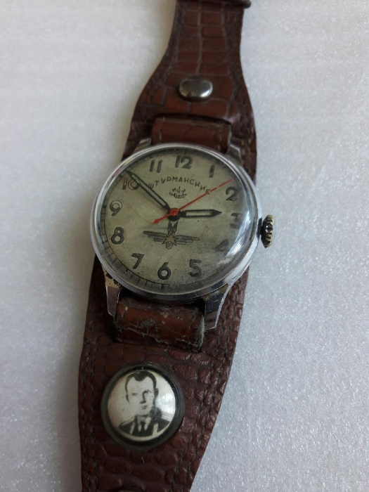

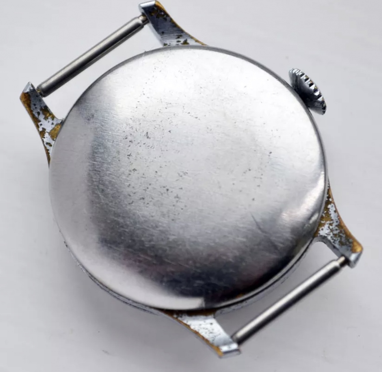

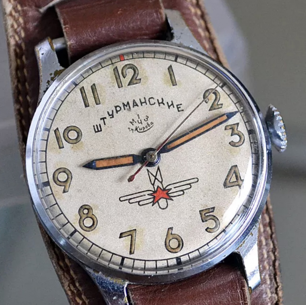

Здравствуйте, подскажите, пожалуйста, является ли оригинальным один из вариантов? Заранее большое спасибо. Хочу взять, но боюсь ошибиться

На первом варианте стрелки от часов Спортивные. Но не это главное. Часы умерли... Зачем покупать часы в таком состоянии? Часы должны радовать, ими нужно любоваться...

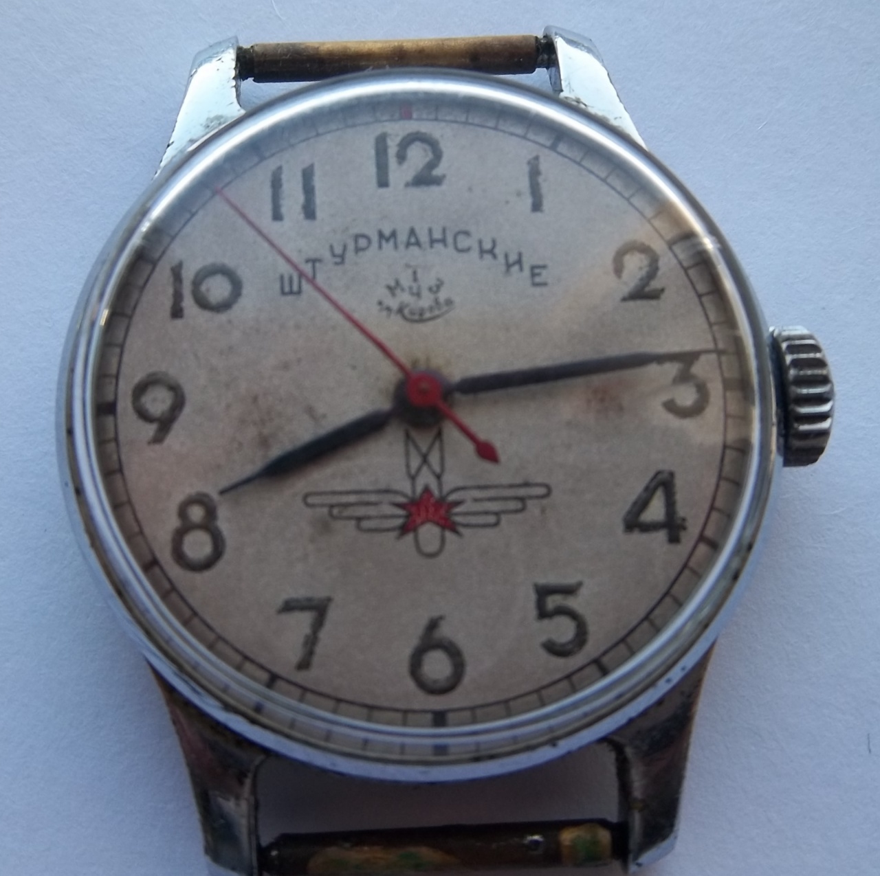

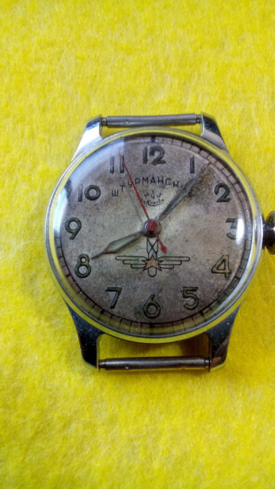

Только с баралохки. Стрелки не родные. ЗГ - не родная. Но все равно радуюсь. На ходу и Штурманские Гагаринские.

Ангренажный мост не родной...

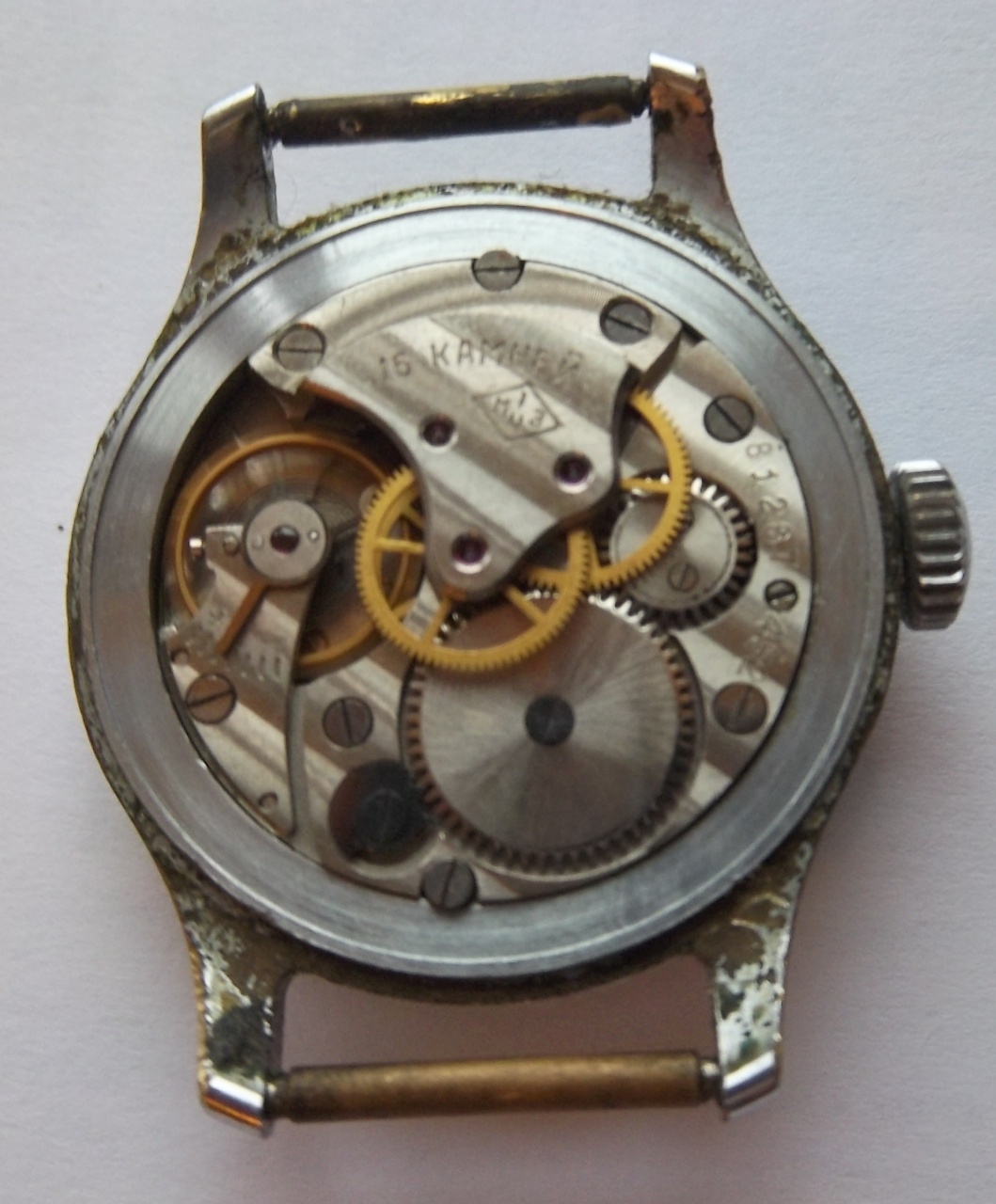

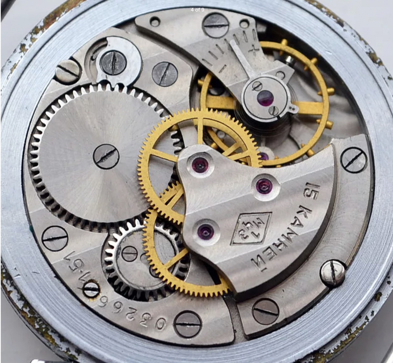

Здрасте. Что скажите? К сожалению без стоп секунды. Похожи на оригинал?

Похожи на оригинал?
Да.
Безусловно оригинал. Стоп-секунду нужно починить, а заодно и поменять ЗИМовский баланс 70-х гг. на правильный.

Стоп секунду попробую найти и починить. Обьясните про баланс. Зим 70х другой по моему.
