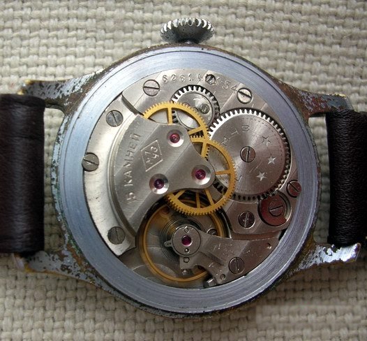

Для базы добавляю вот такой вариант из 1954 года.
Стрелки как у позднего типа, а механизм 15 камней.

1954 год вызывал много споров. Всё дело в хромированной накладке на центральный камень. На всех Штурманских первого типа накладка именно хромированная, а на спорном моторе 1954 года - матовая... как на Победе.
Это может говорить о том, что мотор сборный и мост с датой "54" на самом деле - от Победы...
Барабанное колесо с маркировкой - также не вписывается в общепринятые каноны...
Очень любопытно, какая накладка у Вашего мотора?

Сейчас, к сожалению, часы не под рукой - есть только эти фотографии.
По поводу маркировки на барабанном колесе - да, факт известный.
С другой стороны, на одной из веток на этом форуме как раз встречалась табличка:
1 тип- 15 камней- 1949-1953 гг. (без надписей).
2 тип- 17 камней- 1954-1960 гг. (ГС 1 МЧЗ).
2 тип- 17 камней- 1961-1962 гг. (1 МЧЗ).
Я бы не стал исключать вероятности того, что в 1954 году существовали своего рода "переходные" варианты от типа 1 к типу 2.
Но это не утверждение, а просто "мысль вслух".
Доберусь до своих часов, смогу сделать более подробные фотографии, если нужно.

17 камней 1954 года? Что-то новенькое... по моим данным - механизмы Москва (16 камней) и Спортивные (17 камней) пошли в конце 1955 года...
Согласен. Исключать в нашем деле - трудно. Однако, это очень скользкая дорожка, тут мы можем натягивать на легализацию любую котлету.
А Ваши фотографии будут полезны, хотя бы для нашей статистики.

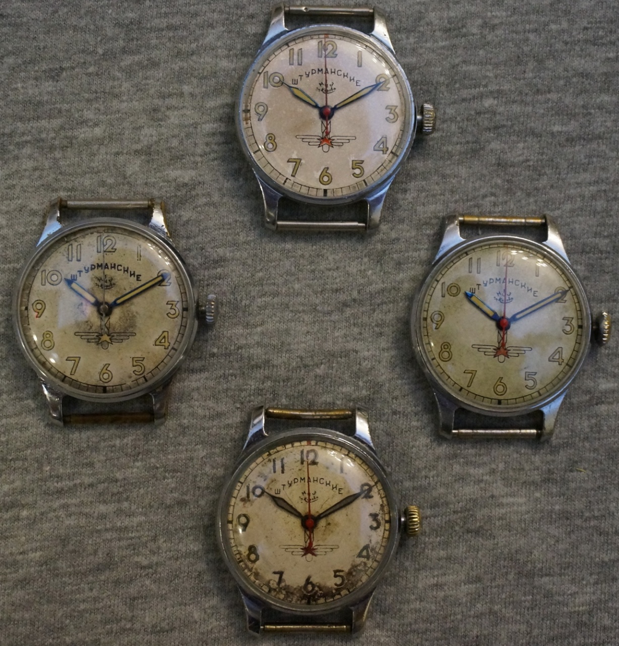

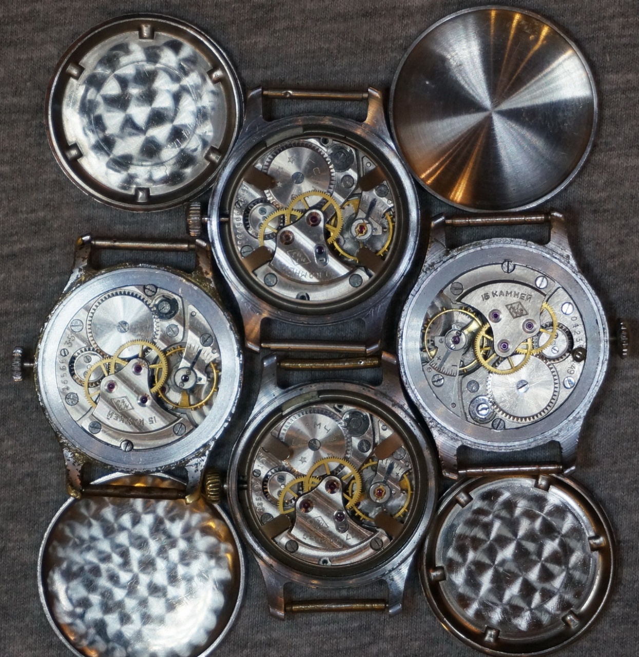

Вот.
Долгая апупея с восстановлением Штурманских закончилась, в процессе поголовье сильно выросло
Вот мой выводок - два Типа 1 (4-49 и 3-51) и два Типа 2 (1-57 и 2-57). Все вместе образуют малую звезду, аналог большой звезды Генеральских от REZM
"Тип 1" 4-49 (правый). Практически аутентичен - ЗГ, корпус, крышка, мех без волн. Цифер и стрелки перелюмлены Стасом Strong.
"Тип 1" 3-51 (левый). Похуже - крышка, ЗГ и ЦСС неоригинальные, цифер с восстановленной надписью "Штурманские". Надпись восстанавливал сам, цифер и стрелки перелюмлены Стасом Strong.
"Тип 2" 1-57 (нижний). Вообще не восстанавливался. Перелюм не делал.
"Тип 2" 2-57 (верхний). Восстановлены цифры и надпись "Штурманские". Надпись восстанавливал сам, цифер и стрелки перелюмлены Стасом Strong.
Арретиры у всех рабочие, стекла новые.
