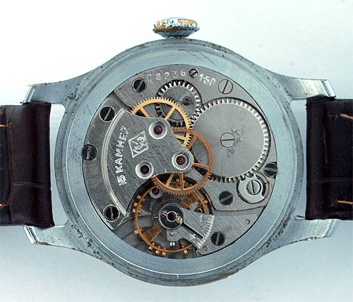

Аватар для Андрей Бабанин
Регистрация: 20.02.2005
Сообщений: 11,415
Сказал(а) спасибо: 4,439
Поблагодарили 34,753 раз(а) в 7,131 сообщениях
Токмо для статистики выкладываю фото механизма своих:

Аватар для Vladimir Landau
Vladimir Landau Vladimir Landau вне форума
Регистрация: 26.02.2013
Сообщений: 9,057
Сказал(а) спасибо: 9,454
Поблагодарили 21,162 раз(а) в 5,537 сообщениях
О как интересно, 50 год без женевских волн и с частой разметкой на мосту баланса.
Не видал таких.

Аватар для Давид
Давид Давид вне форума
Регистрация: 22.11.2011
Адрес: ьмреП
Сообщений: 997
Сказал(а) спасибо: 2,201
Поблагодарили 4,269 раз(а) в 534 сообщениях
Сообщение от Vladimir Landau Посмотреть сообщение
Не видал таких.
Ещё такая же обработка, как в 49м.
