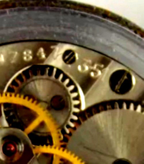

Сообщение от Hantei39th Посмотреть сообщение
повторю вопрос, тут то тогда от чего механизм 55 года?
Вот так плохие фотографии и маленькие экраны на мобильных девайсах порождают вопросы и вымыслы.
Это не 55, это 3-51.
Эти 4 пользователей сказали Спасибо! Vilos за это сообщение:
harris1969 (19.01.2016), uvarrov (19.01.2016), Vladimir Landau (19.01.2016), walther79 (20.01.2016)
