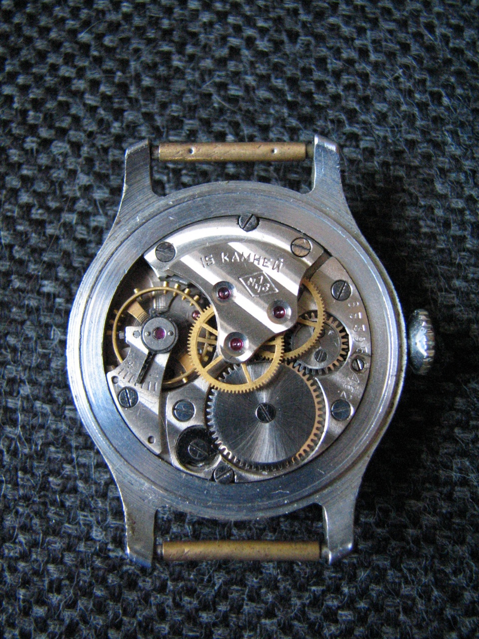

Может не во всех.В одних из моих Спортивных пока фонариком не подсветил не увидел,что тоже золотое,на дневном свету не видно было. Немного добавлю в тему "Гагаринские" . 1-51 - это Гагаринские, а 4-52- это Победа.

Сообщение от zenit Посмотреть сообщение
Почему?

Просто у меня так попались! Одни-Гагаринские,а другие Победа с ЦСС. Отличий ,как видите,кроме винтов на градуснике,нет!Просто были часы Победа с такими особенностями как и у ранних Штурманских.Я так думаю.

Вряд-ли... это первый такой случай...Мотор-то чистокровный - штурманский.
P.S. Покажите цифер. Стоп-секунда есть (или выточка под рычаг)??

Часы достались от мастера.Лежали много лет в хламе.Так что просто не знаю что и сказать. Вот их лицо http://forum.watch.ru/album.php?albu...ictureid=57023

Сообщение от uvarrov Посмотреть сообщение
Ну не первый... уже не раз писал, давно правда уже... Есть такая же Победа с таким же циферблатом и с таким же механизмом. И со стоп секундой. 1-51. Тогда я предполагал что излишки механизмов или не прошедшие военную приемку механизмы, шли на Победы.
