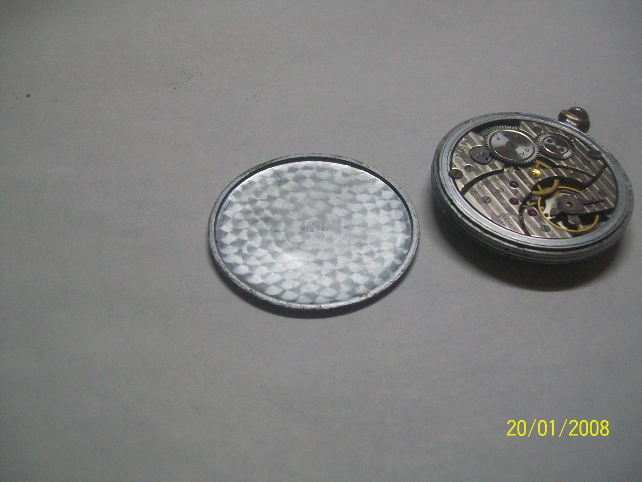

Вот, купил сегодня по случаю, отдали как запчасти. Молния ходит, но сильно убитая, Златоуст в хорошем сохране, но с битым балансом.
У Молнии на внутренней стороне крышки маркировка ГОСТ 918-41, до этого такие не попадались, да и номер 4-х значный.
