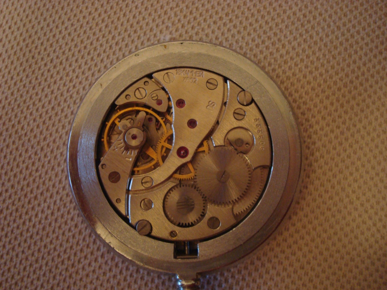

Благодарю за объективное мнение, но боюсь, наших коллег это никак не убедит, как не убеждает механизм кричаще собранный из нескольких (и хочу заметить для MAD TAILER, блики на фрезеровке разных деталей совпадают). Их поведение схоже с тем, что демонстрируется некоторыми людьми в розовом разделе - даже после неопровержимых доказательств поддельности они продолжают утверждать, что у них оригинал, а основной их аргумент - оскорбления (хотя надо отдать должное, коллега zavarow до этого не опустился).
Некоторые из таких, отстаивая верность теории о заводском варианте несходящихся мостов, даже утверждали, что на этих механизмах волна тоже расходятся, а значит и их вариант тоже такой с завода: http://forum.watch.ru/showpost.php?p...9&postcount=89. Тут уж всё, абзац.

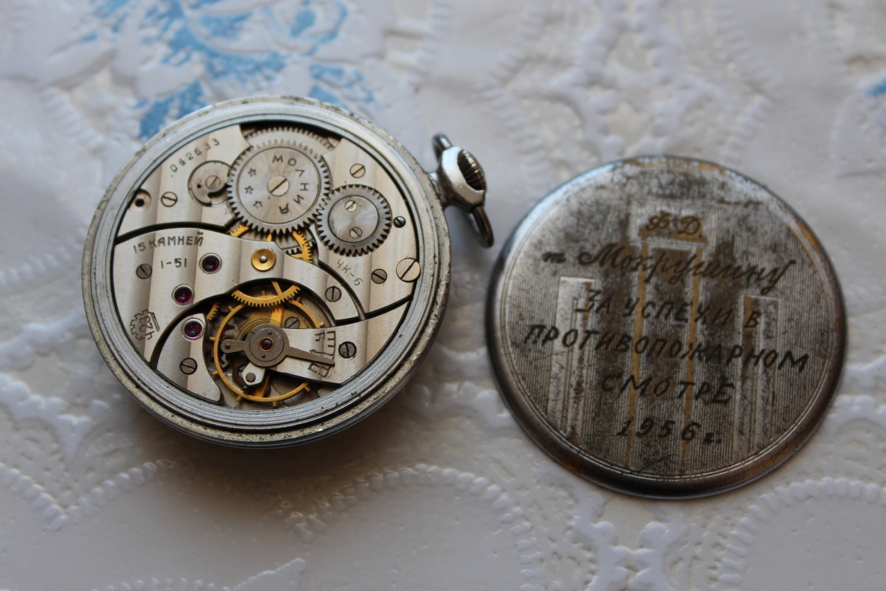

Уважаемые друзья! Я совершенно не в теме, помогите понять, это Молния или китайская Молния или....? Стоит ли связываться с ремонтом?

Советская молния, механизм вроде немного сборный, 70-80-х (но если ходят хорошо, то это не существенно, если не для коллекции). Переборка в Питере стоит около 1000-2000.
