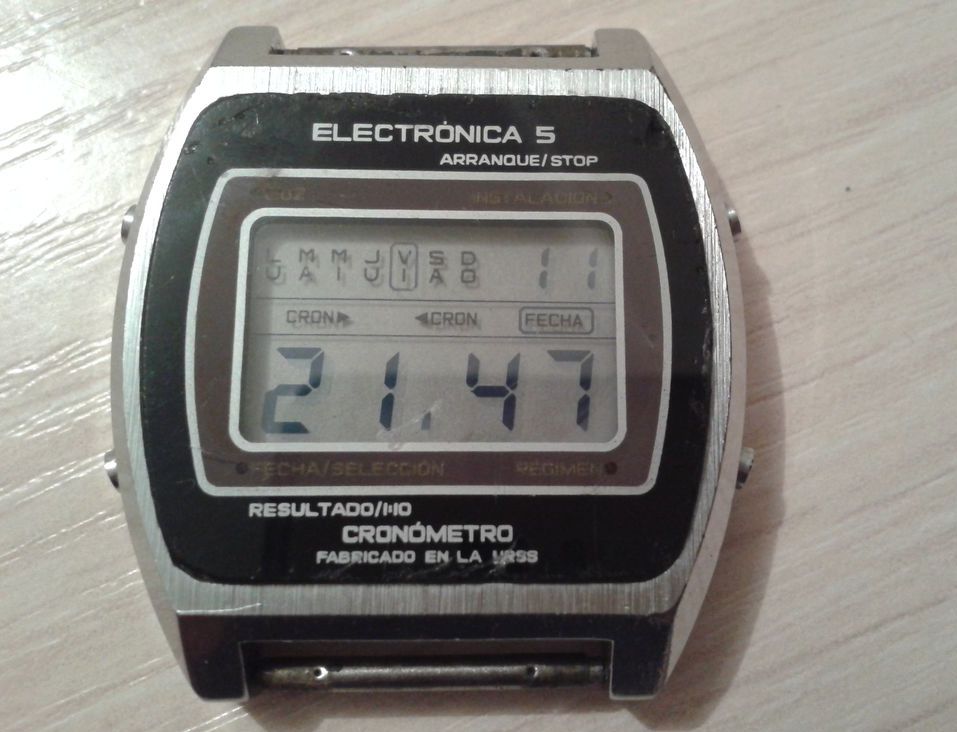

вот такие экспортные попадались кому?

Попадались. Кроме того, году так в 1986-м я купил в магазине полуэкспортный вариант, где надписи на стекле были на русском, а на дисплее - на испанском.

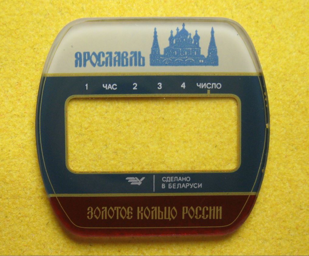

Сообщение от Surok Посмотреть сообщение
Если у кого еще какие-то города есть - присылайте...
Кстати, на часах и триколор, и надпись "Сделано в СССР"...
Ярославль
Владимир, Э-53
