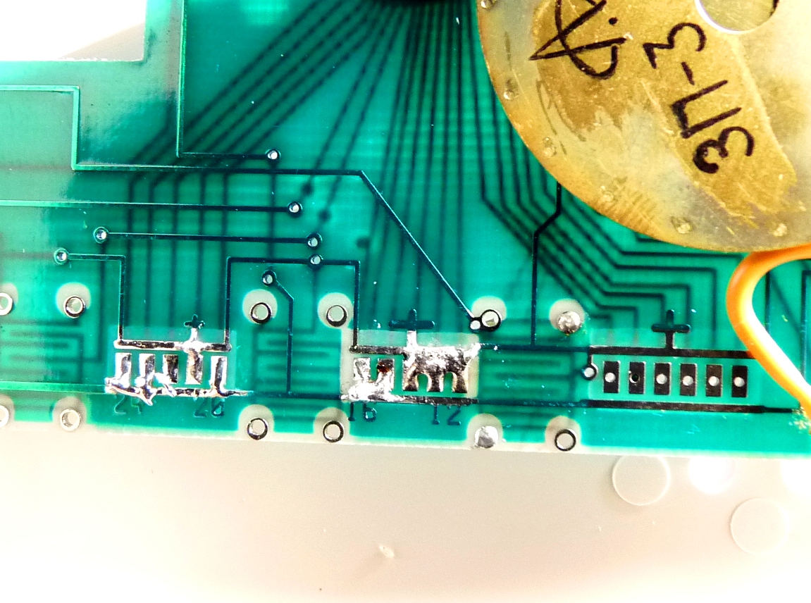

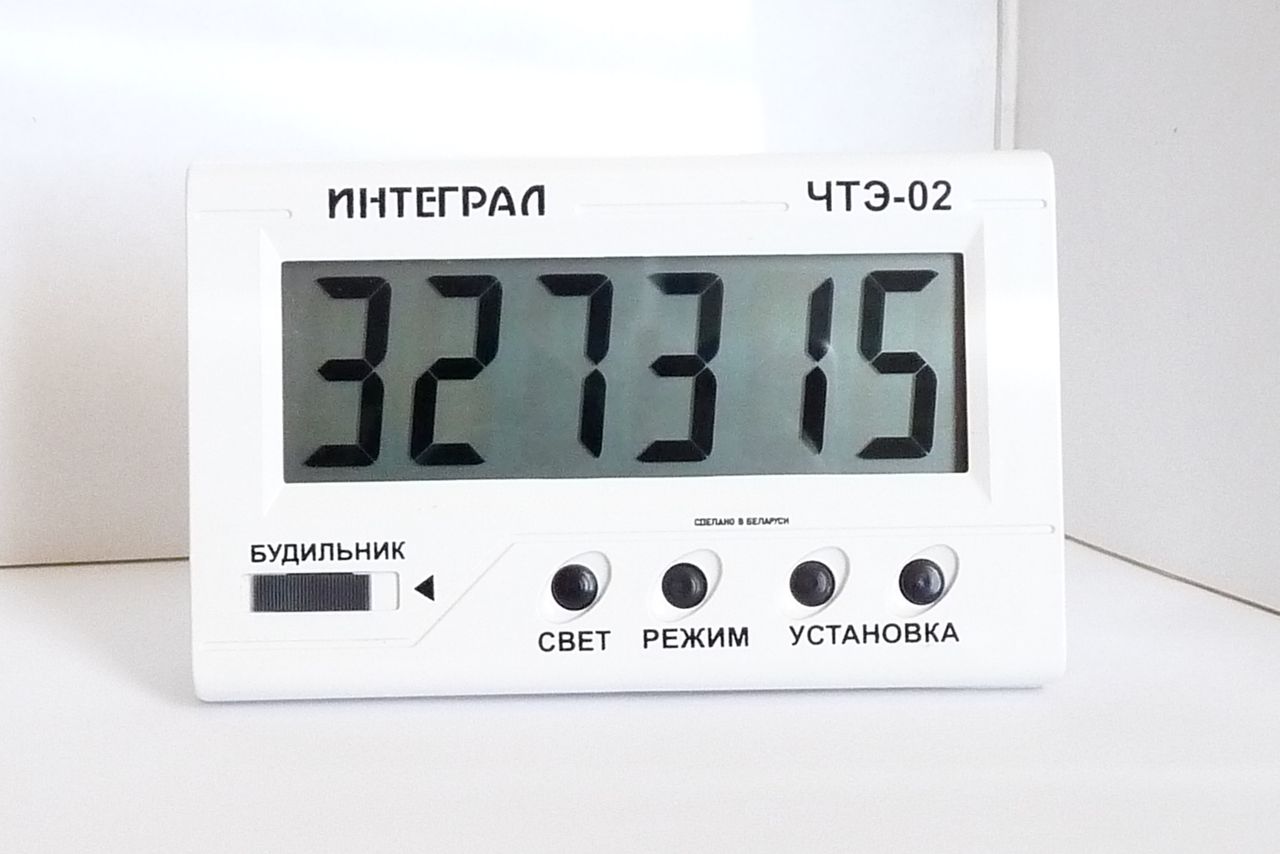

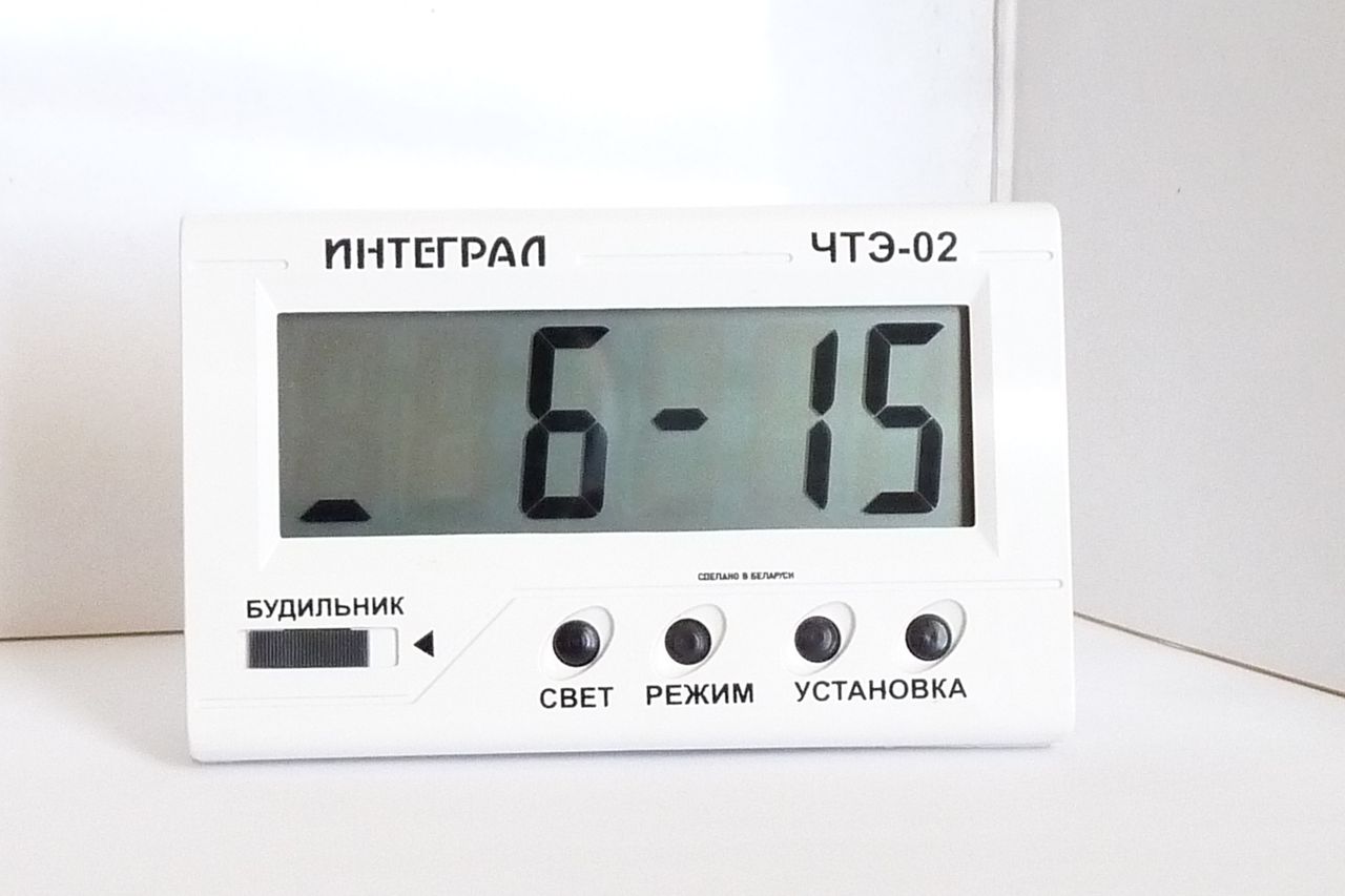

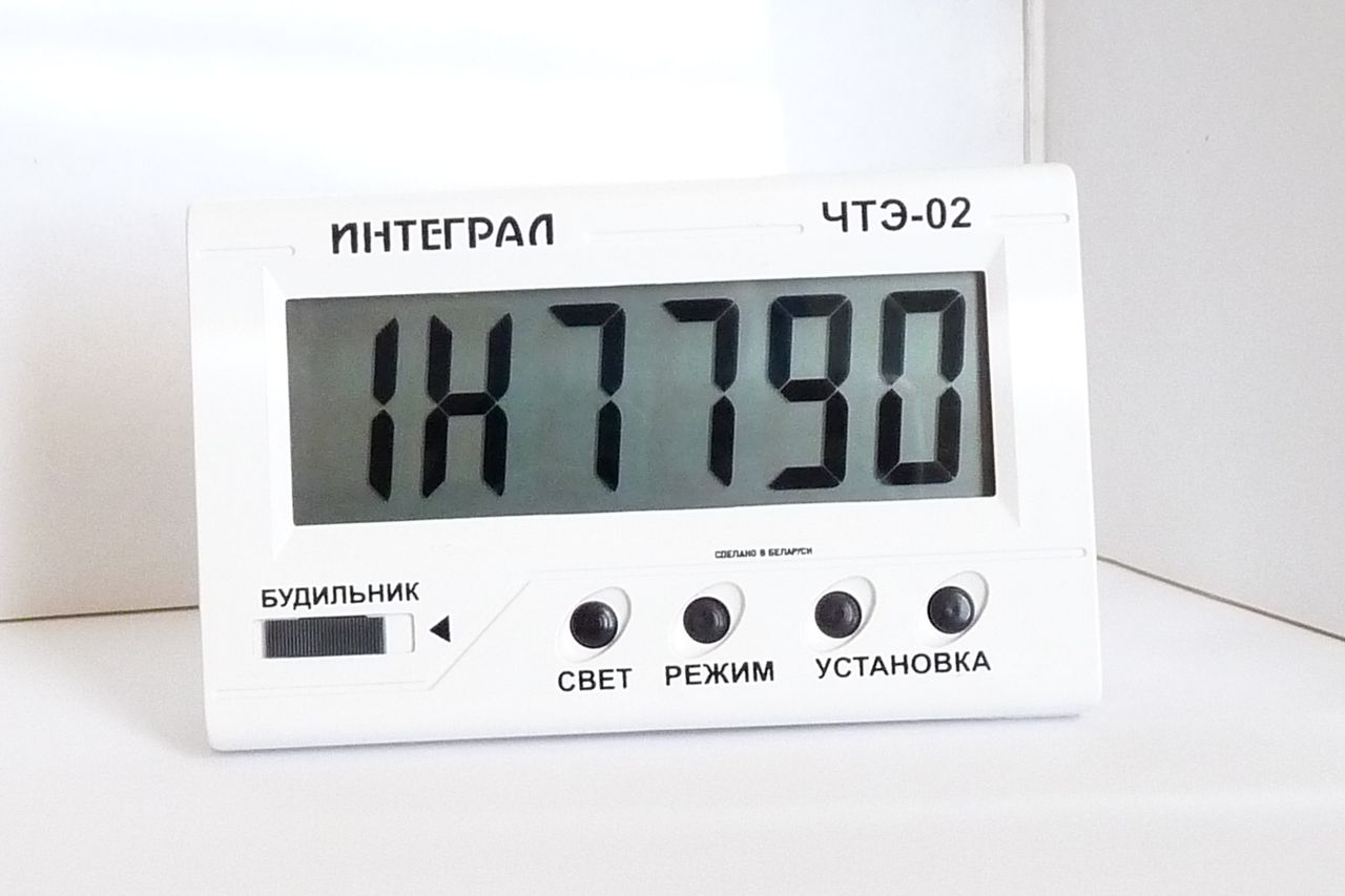

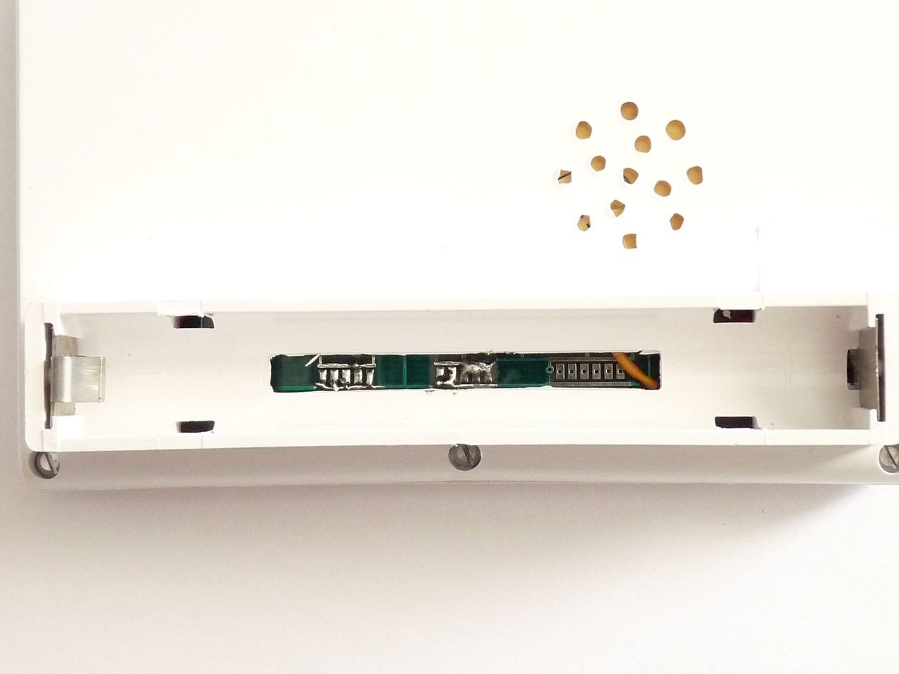

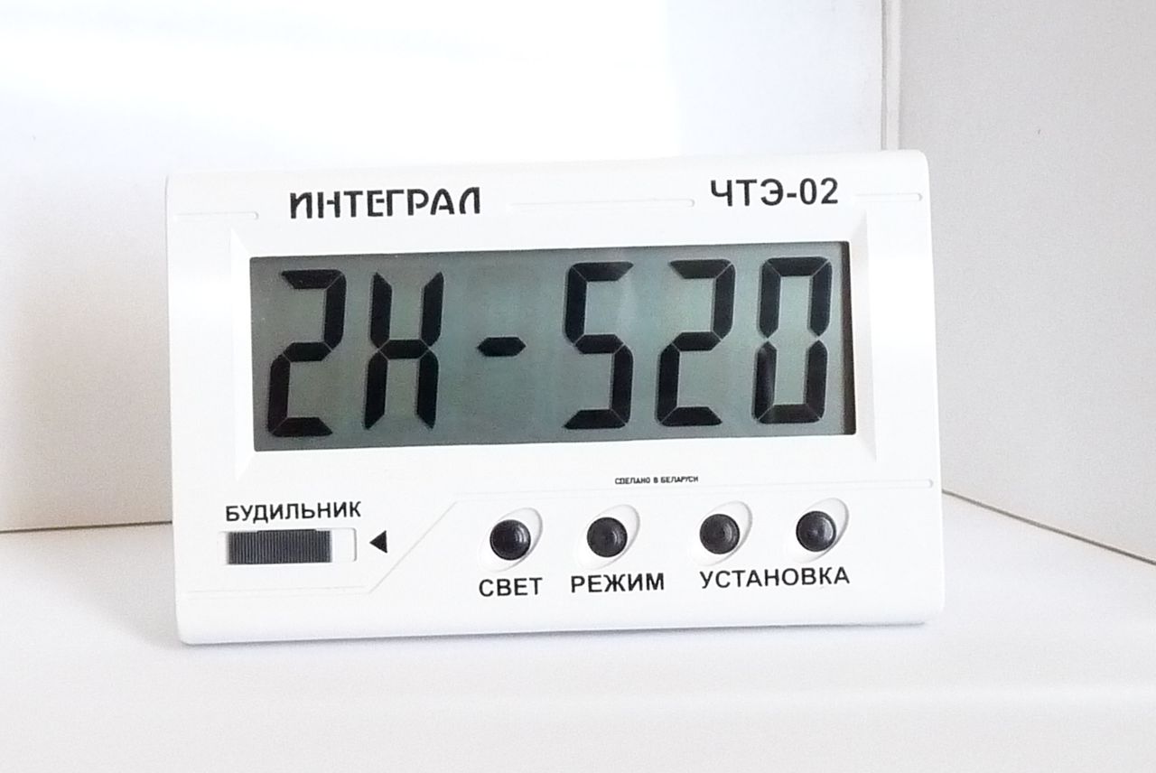

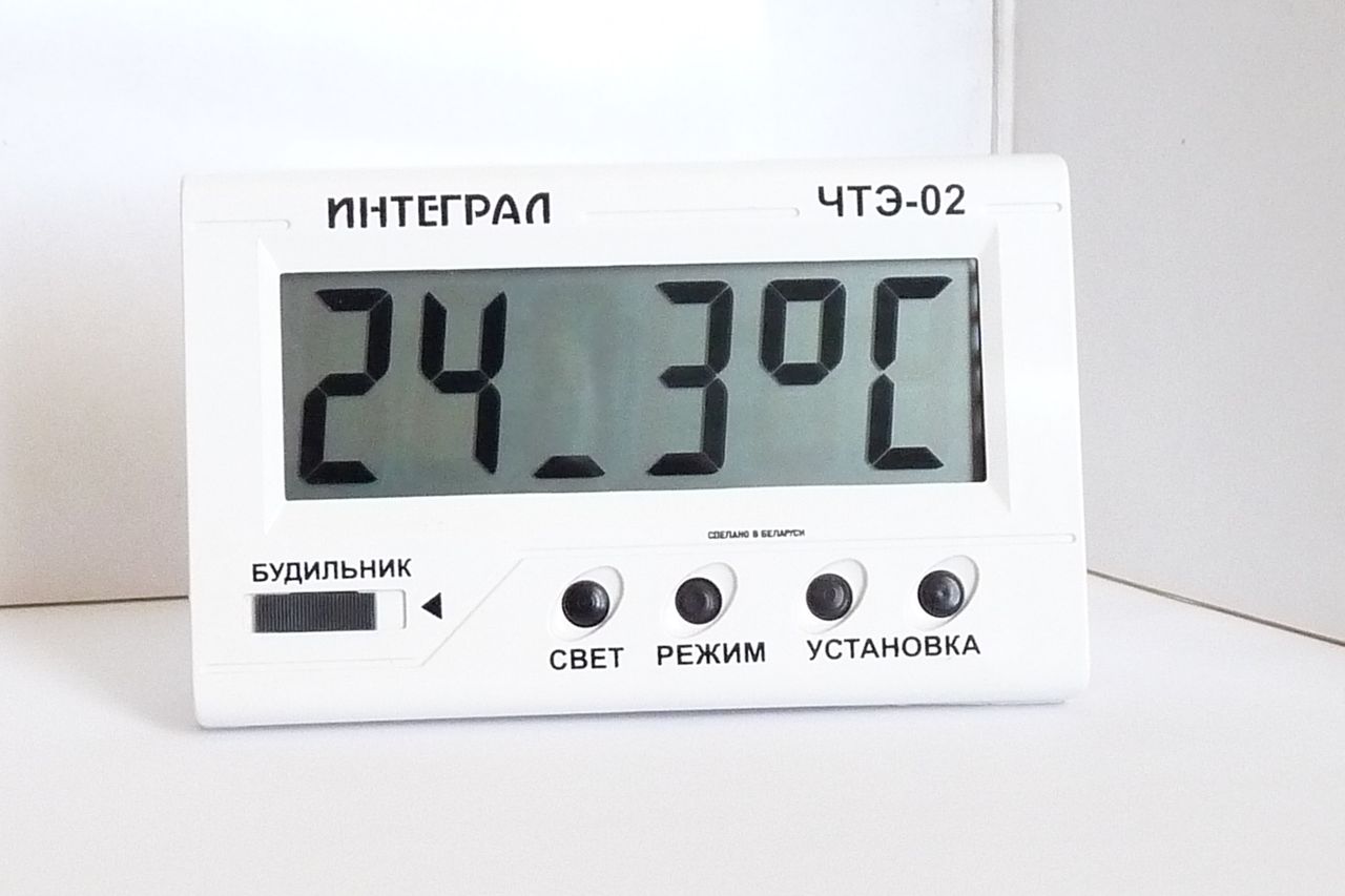

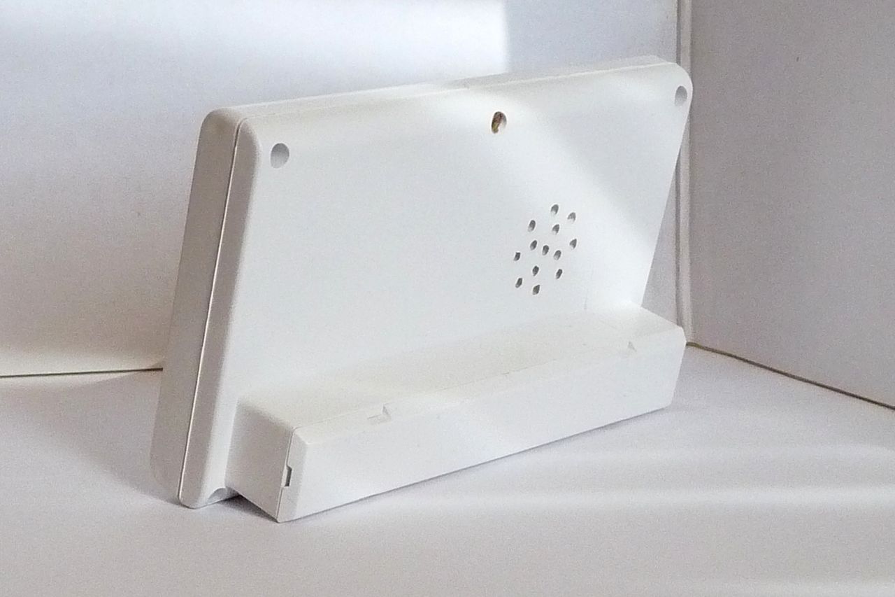

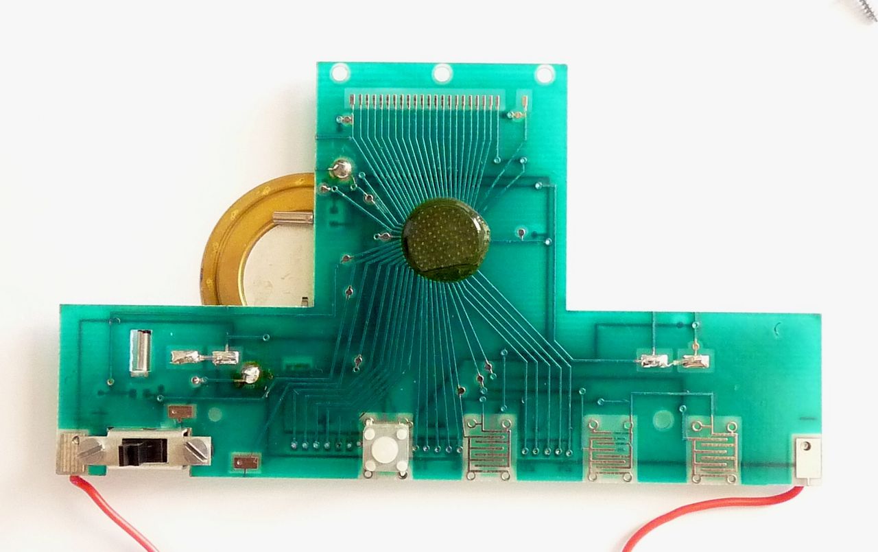

Сегодня ломаем настольные часы-термометр с ЦНХ и цифровой настройкой термометра. Ход практически без отклонений, сигнал громкий, подсветка позволяет нормально разглядеть цифры. Кнопки корявые, нажимаются только при сильном нажатии. Термометр работает корректно. При чувствительности термометра 2H-520, когда сажусь на расстоянии вытянутой руки от часов, термометр постепенно повышает десятые доли градусов. А если взять в руки, то и того быстрее. Термометр требует настройки после каждого отключения батареек. Градация в режиме настройки нелинейна. В моих часах термометр точно измеряет на 1Н7790. Настраивал по медицинскому цифровому термометру с быстрым инфракрасным датчиком.

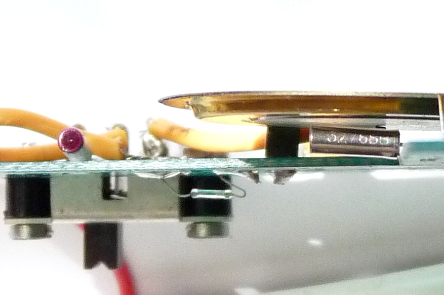

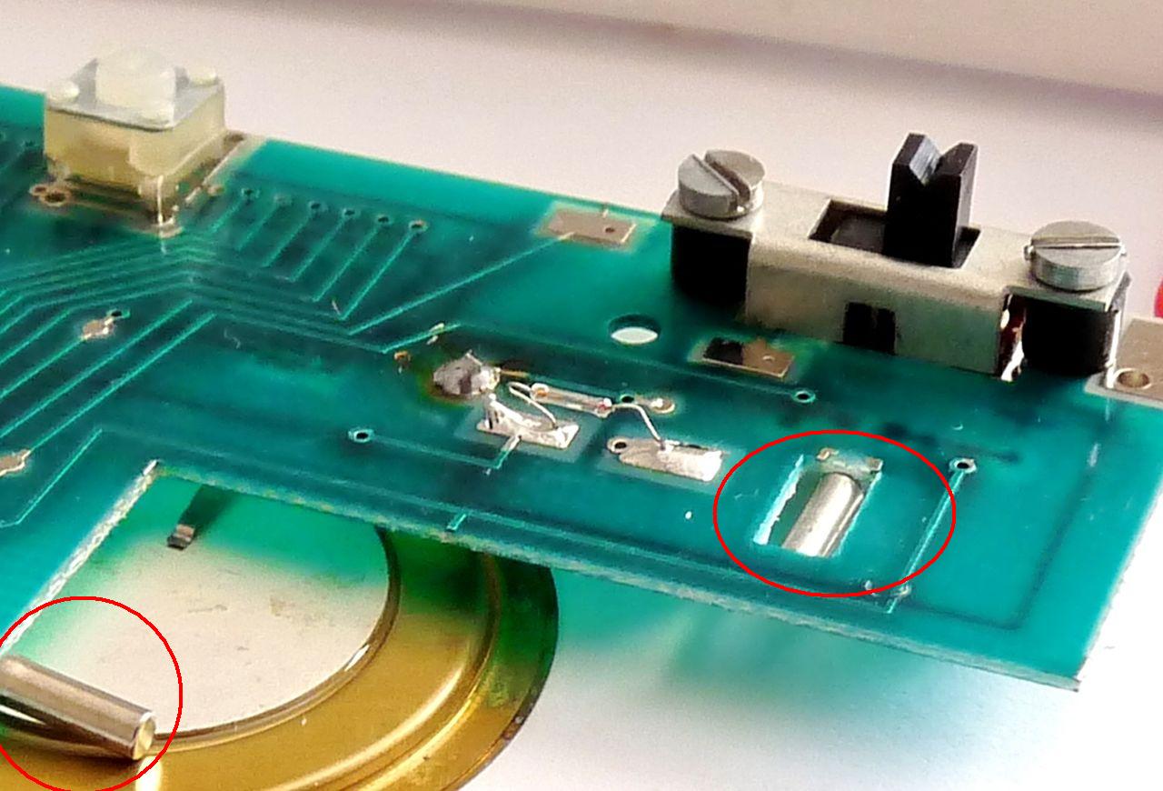

На фото платы видны какие-то запаянные перемычки и площадки как-будто под программатор. С ними не возился в виду нехватки времени. Часовой кварц стоит под резонатором. А вот чего за второй кварц - не знаю. Может и термодатчик.
Механический выключатель будильника просто отключает резонатор. Но будильник можно отключить и нажатием на кнопку. Отсек с батарейками можно открыть при помощи отвертки, фиксируется весьма жёстко.
Порадовало, что корпус на шурупах, а не на защёлках.

Добавлю ещё, что ход часов стабильный, типа э55 ссср. ЦНХ не настраивал, но таких колебаний хода, как в чн01-04 нет.
Может кто знает, где у них термодатчик?

Под пьезо -излучателем или правый, термодатчик похож на кварц, скорее правый

под излучателем кварц с маркировкой 32...чего-то там, стандартный часовой кварц. Второй, окрашенный сверху - без маркировки. С датчиками такого вида никогда не сталкивался. Надо будет померить, чего у него на выводах.

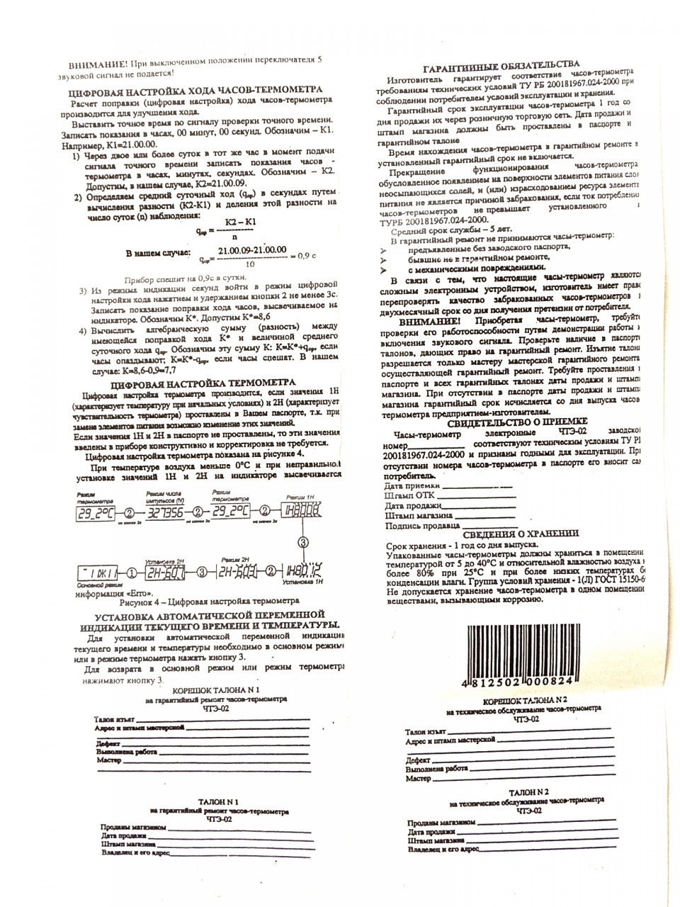

Там в руководстве написано "Если значение 1Н и 2Н в паспорте не проставлены, то эти значения введены в приборе конструктивно и корректировка не требуется". В моем экземпляре "по умолчанию" значения 7716 и 520. Интересно, а в Вашем какие? И как это так их конструктивно вводят? Похоже, что группы контактных площадок 12..16 и 20..24 как раз таки задают эти параметры... не пробовали ради интереса переставить какую-нибудь перемычку?
Если бы не обилие перемычек, можно было б подумать, что параметры вносятся программатором с записью в ППЗУ... но вряд ли)
P.S. В моих 21..24 распаяны так же, 16..20 - нет. И капли припоя вешали на уже собранном девайсе - на моем слегка поплавлен паяльником корпус :-)
