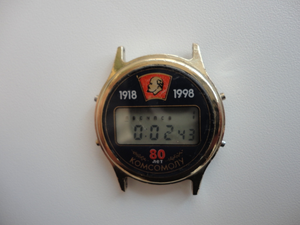

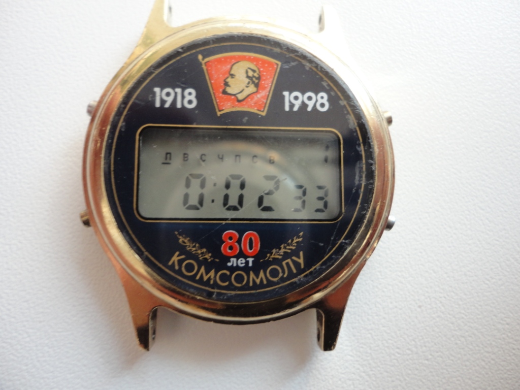

Подскажите какой механизм должен стоять в вот таких часах, стоит от 55б

Видимо такой и должен...
Плохой часовщик лезет в маятник, а хороший чистит колеса

Просто одна кнопка белая, думаю вставили, а так наверное 52 модель должна быть

Любой из 52, 54, 55, 77.
Ага, согласен. Видел камертоновские заказные памятные серии, типа 25 лет такому-то предприятию, дык при одинаковой стекломаске блоки были и 55, и 52, 59, 62. Вобщем, строго как попало
