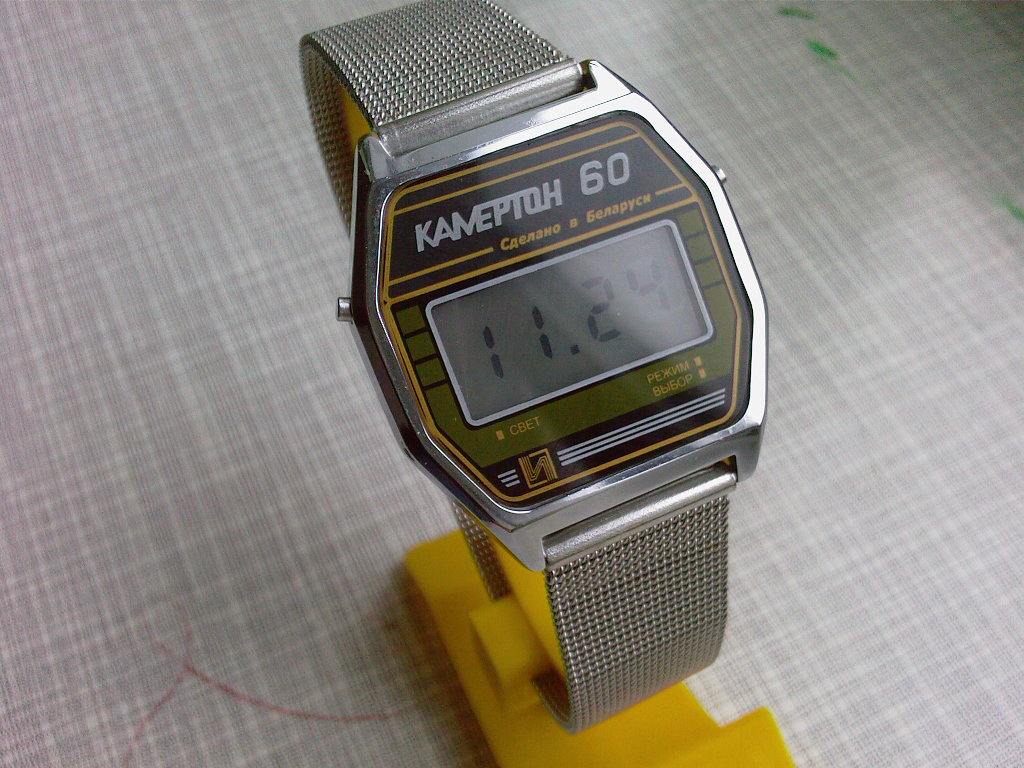

Камертон 60 -такую модель встречаю впервые!
ID:	361156   Нажмите на изображение для увеличения

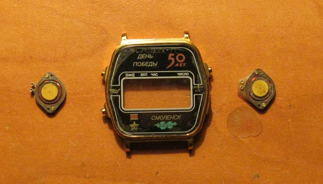

А как вам такая модель?
Все таки название моего города на ней написано...
