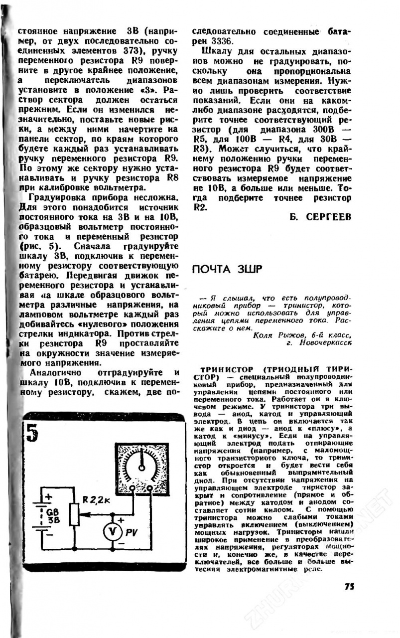

Сообщение от Shai Alyt NEMO Посмотреть сообщение
Лампы менять надо, люминофор дохловат уже посередине. ИВ-12, как я понимаю..? На нашем радиобазаре за такие по 20 грн./шт. просют.
Ага, дохловат. У нас не находил таких пока, но усиленно не искал. Ежели чего, буду вам ходатайствовать в личку))
несложной схемки как присобачить отдельностоящий "волшебный глаз" 6Е1П или 6Е5С в качестве визуализации звука
Неа. Даж в голову не приходило такоэ )). Я как-то больше к гитарному безпределу склонен ))) Но вот стартовой схемкой помогу. Единственное, что в голову приходит - это вольтметр из старой лампы из юного техника, оно же одним файлом в дежавю в зипе. Я б отсюда начинал думать, ежели больше ничё нет

Спасибо, пока не надо. Схемка из поста коллеги Electroff'a, думаю, должна пойти.

Схему с вольтметром фтопку. Всё украдено ещё до нас. http://datagor.ru/amplifiers/tubes/2...variant-2.html Датагор в мемориз

Сообщение от Electroff Посмотреть сообщение
Спасибо! Для начала - годится. И что полезно, нарисована лампа и что она должна показывать в правильном режиме
Вот тут ещё есть кое-что.
Но вопрос как правильно развязать высоковольтную часть с низковольтной - остается. Может, оптроном?
Кстати, оптроны - они аналоговые или чисто дискретные? В смысле между "закрыто" и "открыто" есть промежуточные "приоткрытые" состояния, как у транзистора, или нет?
В качестве конечного продукта мне видится некая коробочка с лампой (или двумя - стерео) сверху, в которую входит линейный выход саундкарты, а выходит - выход на колонки.
Стоит такая на столе, где-то около монитора и подмигивает зелёными ретро-глазами в ткат музыке...
