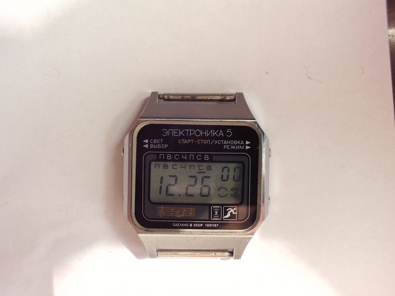

Стекло от 29364, корпус от 29367.

Поскольку модуль в этих часах тоже от 29367, то напрашивается простой и логичный вывод - в 29367 просто заменили стекло на неродное, от 29364.
да так более правильно
Сообщение от WhiteLion Посмотреть сообщение
возможно, как вариант, в советские времена, предполагался выпуск модели 29364 именно в таком корпусе ( на что указал уважаемый siealex - по фото видно, что часы успешно проживали на руке активную жизнь... когда модуль умер, заменили на, примерно, подходящий) или, действительно заменили стекло, но... ещё при СССР

Правая нижняя кнопка длинная? У 29364 должна быть короткая.

кнопка длинная. по всей видимости, ув. whitelion, как обычно прав - на ранней 29367 заменили стекло на 29364. не перестаю восхищаться набором мелодий - "широка страна моя родная", "калинка" и "подмосковные вечера" - прелесть
Значит и с модулем не всё чисто - дисплей старого образца, а чип поздний.

как вариант - могли разбить стекло вместе с дисплеем, а в мастерской воткнули, что было под рукой...

значится, это совсем не солянка, а полноценная "котлета" получилась

Нет, ребята, думаю, что всё просто с этими часами.
В них всё родное, кроме стекла. И ЖКИ от 209-й модели на заводе ставили одно время (привезли мне такие из Ленинграда в 1987г., покупались в универмаге "Гостиный двор"), и корпус родной. И дело даже не в утопленной кнопке. У корпуса 29364 сверху и снизу ушки крепления браслета / ремешка спрятаны, а у 29367 есть вырезы, и эти ушки видны.
Вот фотографии (все фото не мои). Надеюсь, они ответят на все вопросы.
Повторюсь, на фото справа - серийный экземпляр 29367, хотя в нём и стоИт дисплей от 209-й модели.
Название: Электроника 5-29364.jpg
