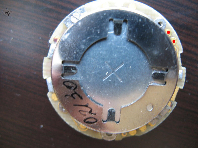

harris1969, после замены батарейки в Э5-206 Литий, Вам необходимо часы запустить. Замыкайте (замкнуть - отпустить, замкнуть - отпустить) две точки на плате (выделены красным) до тех пор, пока часы не запустятся.
Вложение 210671
Ещё раз благодарю,помогло!!!
Но вот ,странно,плата 1985г вып. требует запуска,
а1983-нет

harris1969, рад, что плата оказалась в порядке.
Что касается этого,
Сообщение от harris1969 Посмотреть сообщение
а1983-нет
думаю, Вам просто повезло, и плата 1983-го года запустилась сразу после вставки батарейки (такое тоже бывает), а 1985-го года нет.

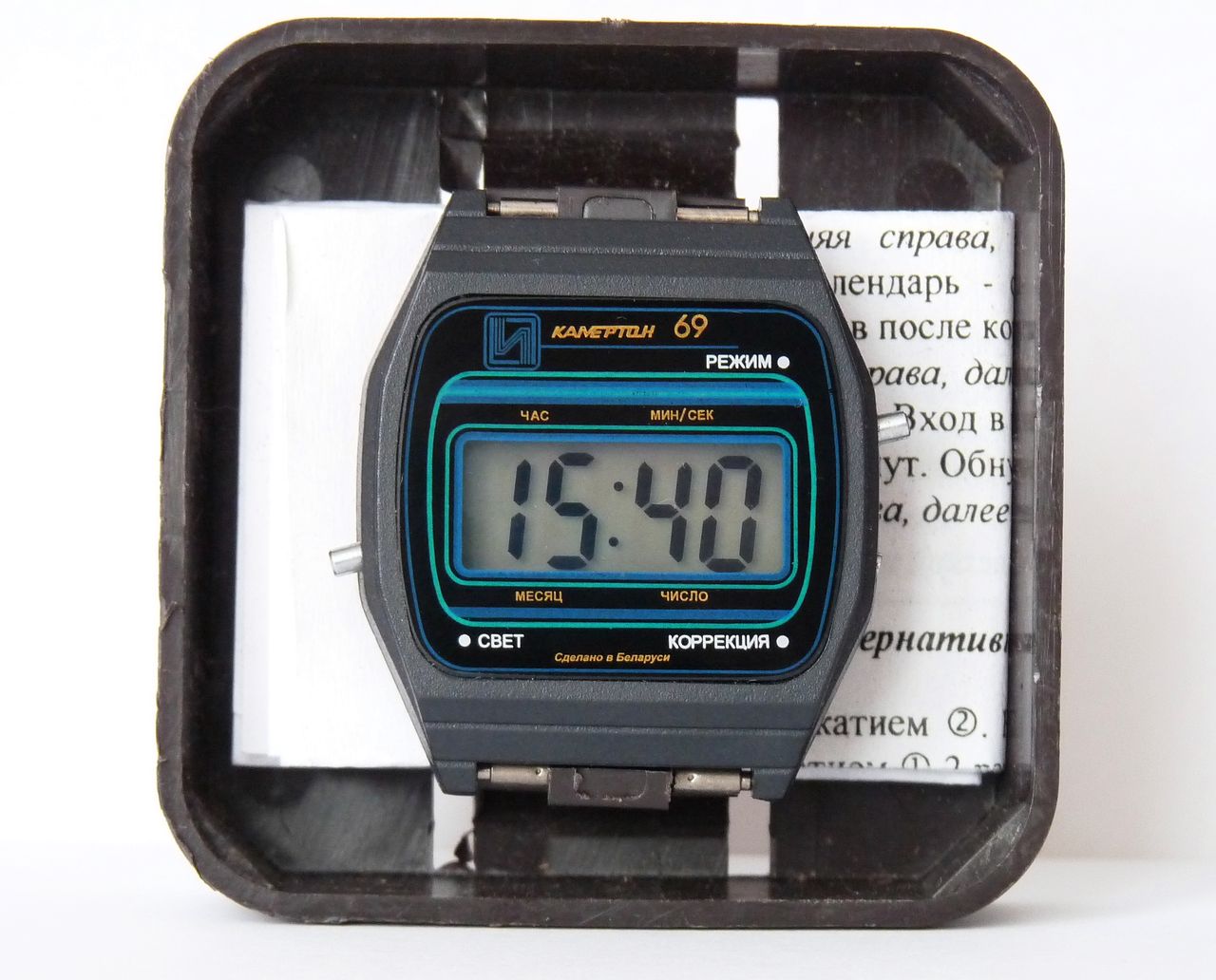

Ещё один последний вагончик с Камертона. Наверно из РФ притарабанили. Сегодня покупал. Цены вообще смешные. Э5 и К55Б с двойной крышкой. Были ещё золотые 55 с коричнево бежевым аналогичным стеклом, и в обоих цветах корпуса с ЖКИ нового типа (Пн, Вт...). Цвет корпуса этих К55 - серо-коричневый с такой вот радугой. Цвет кольца на Э5 коричнево-синий. К69 ну просто хороши где кроме времени больше ничего не требуется и разбить не страшно - типа топором помахать, гайки покрутить. Купил несколько.
