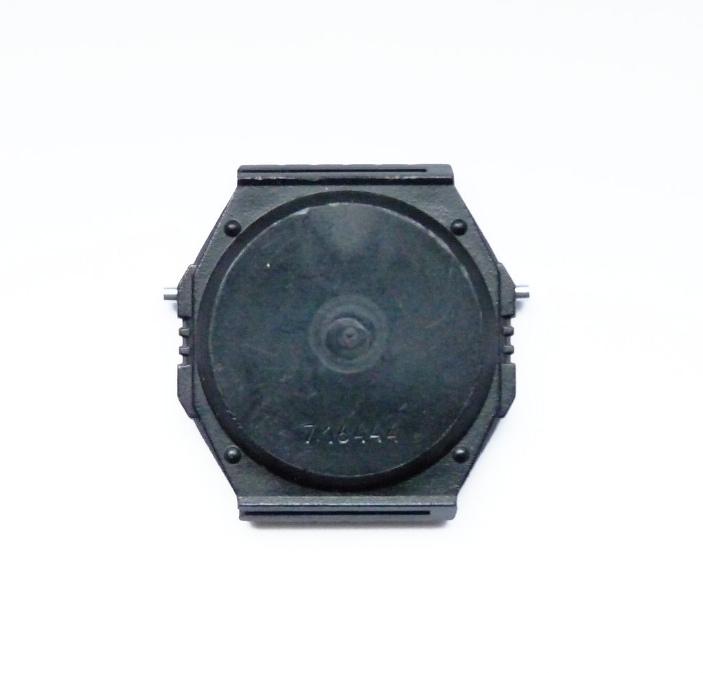

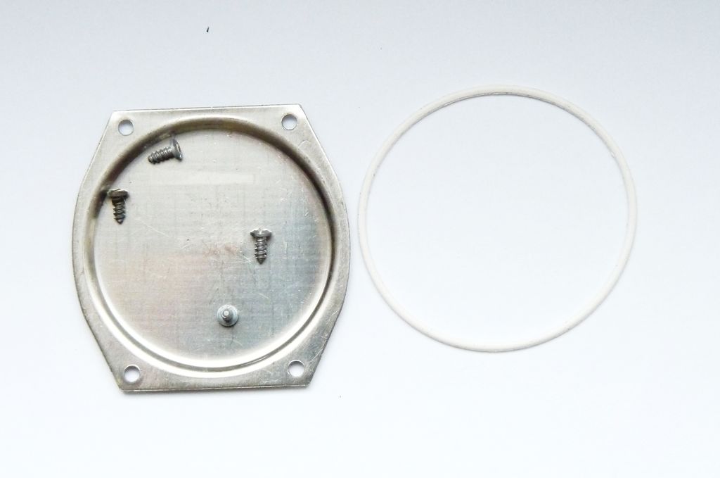

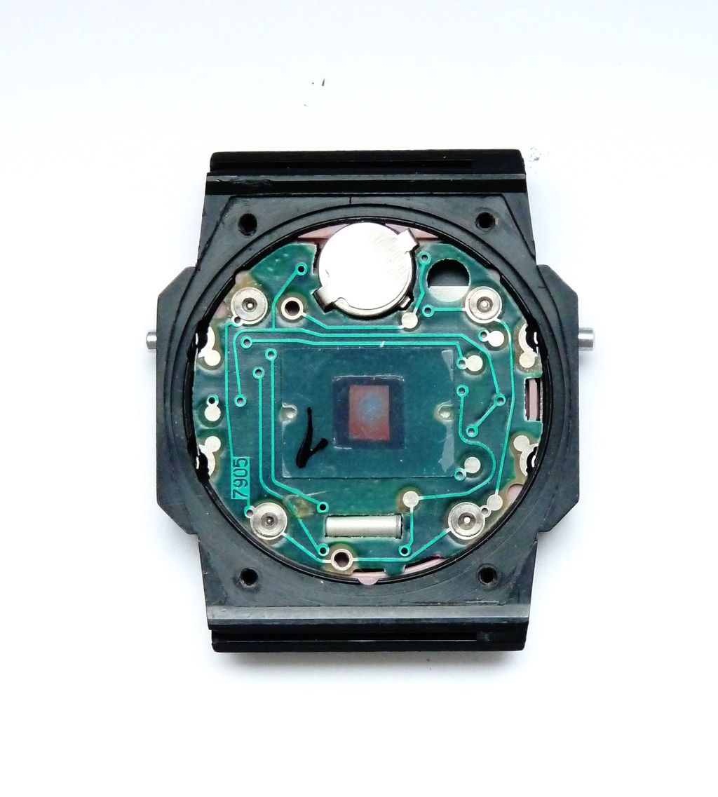

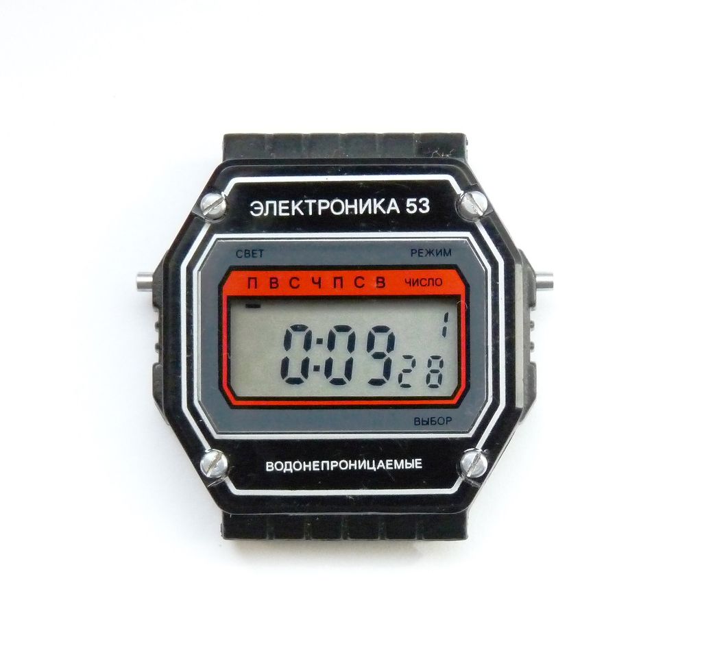

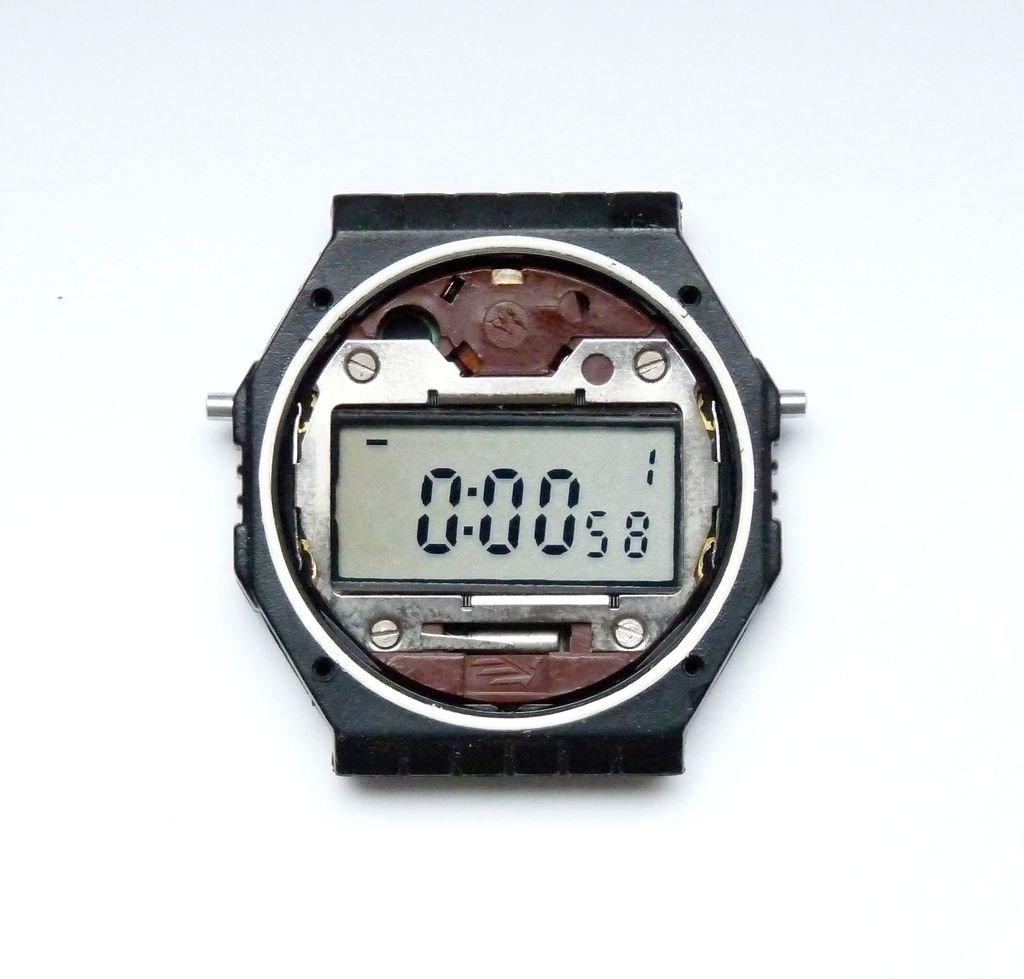

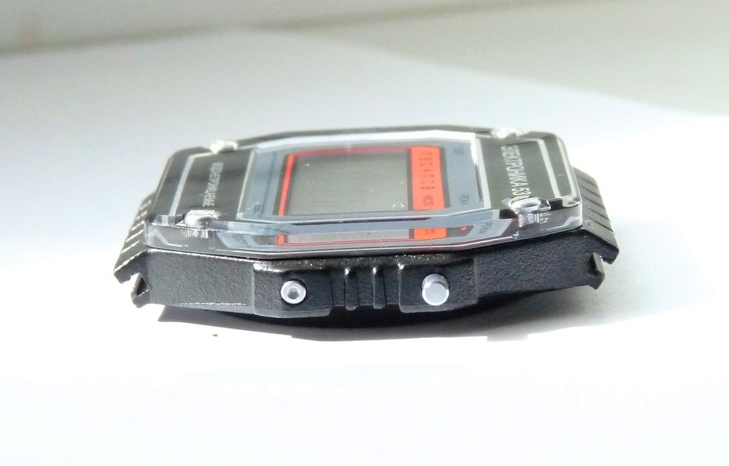

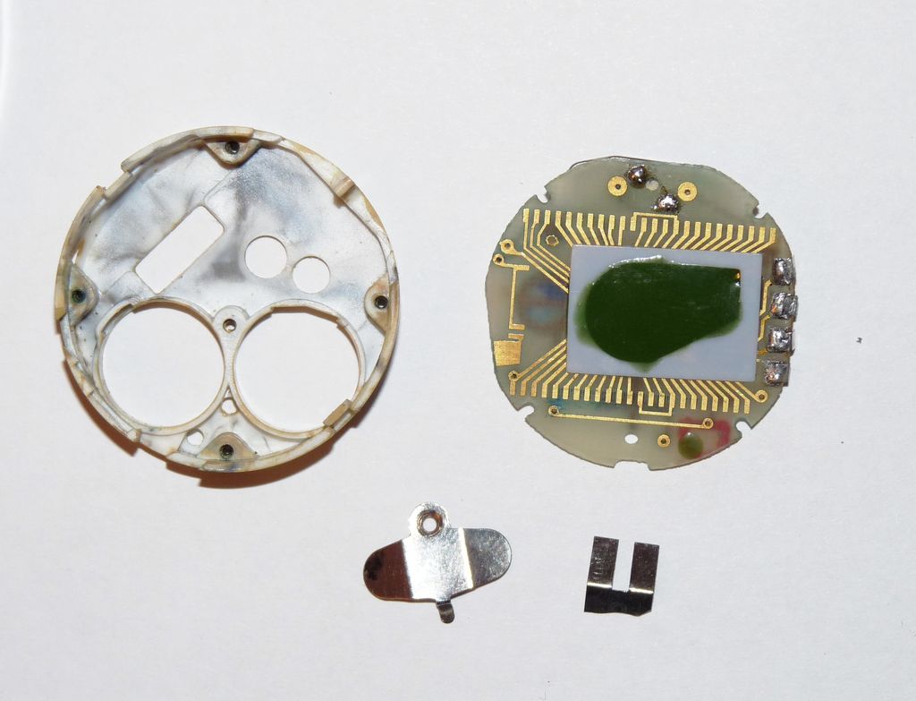

Рассмотрим сегодня совсем не матчасть, а так. Врага надо знать в лицо.
Электроника 5-30350 - удивила стекломаска. К сожалению ИМС испустила свой радиоэлектронный дух.
Электроника 53 - впервые в жизни увидел фиговину, прижимающую батарейку. Сколько Электроник разбирал, никогда не было, хотя отверстия под неё всегда были. Открывая крышку, батарея не вываливается. Просто здорово. Под прозрачной пластмасской виден кристалл ИМС. Стоит потереть пальцем по ней, показания ЖКИ начинают прыгать, пропадать, индицировать х.з. что, но в итоге возвращаются к норме. Счетчики при этом не сбиваются.
Электроника 53В – и в правду В. Толстая пластмассовая стекломаска шурупами прижимается к круглой резине. Комар носа не подточит. Хороши для рыбалки и леса. Широкий ремень-напульсник так и просится. Вот только ремешок под них на редкость дурацкий, а крепления и того хуже.

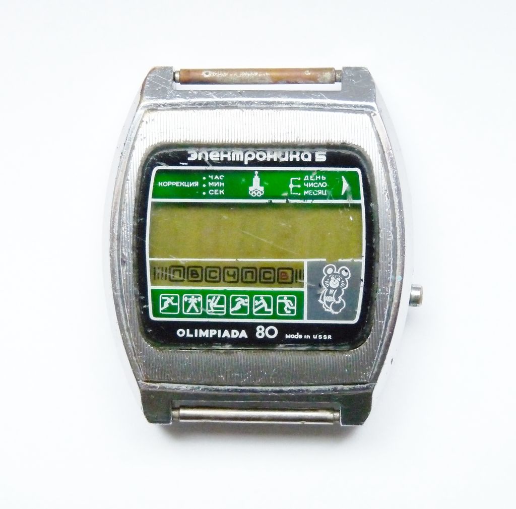

Да, уж. "Олимпийская" редакция Б6-202 - УЖАС, ЛЕТЯЩИЙ НА КРЫЛЬЯХ НОЧИ.

Уверены, что это микросхема полетела? У этой модели необычная процедура пуска - надо нажать 1 и 2 кнопки вместе.
Такой запуск не помогает, частоты 32кгц нет, смена кварцев не помогает, кондеры нормалёк, резина проводит, ЖКИ нормальный. Пока нет осциллографа, чтоб пройтись по выводам ИМС и отловить что-нибудь эдакое.
Сообщение от Surok Посмотреть сообщение
В пластиковой Э-53 водозащиты нет, да?
В пластиковой Э-53 металлическая крышка прижимается шурупами к круглой резине аналогично стекломаске Э53В. Т.е. по логике водозащита такая же. Но вот почему они не В, не знаю. Паспортов от обеих моделей у меня нет.
