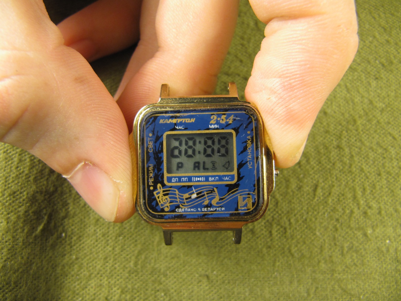

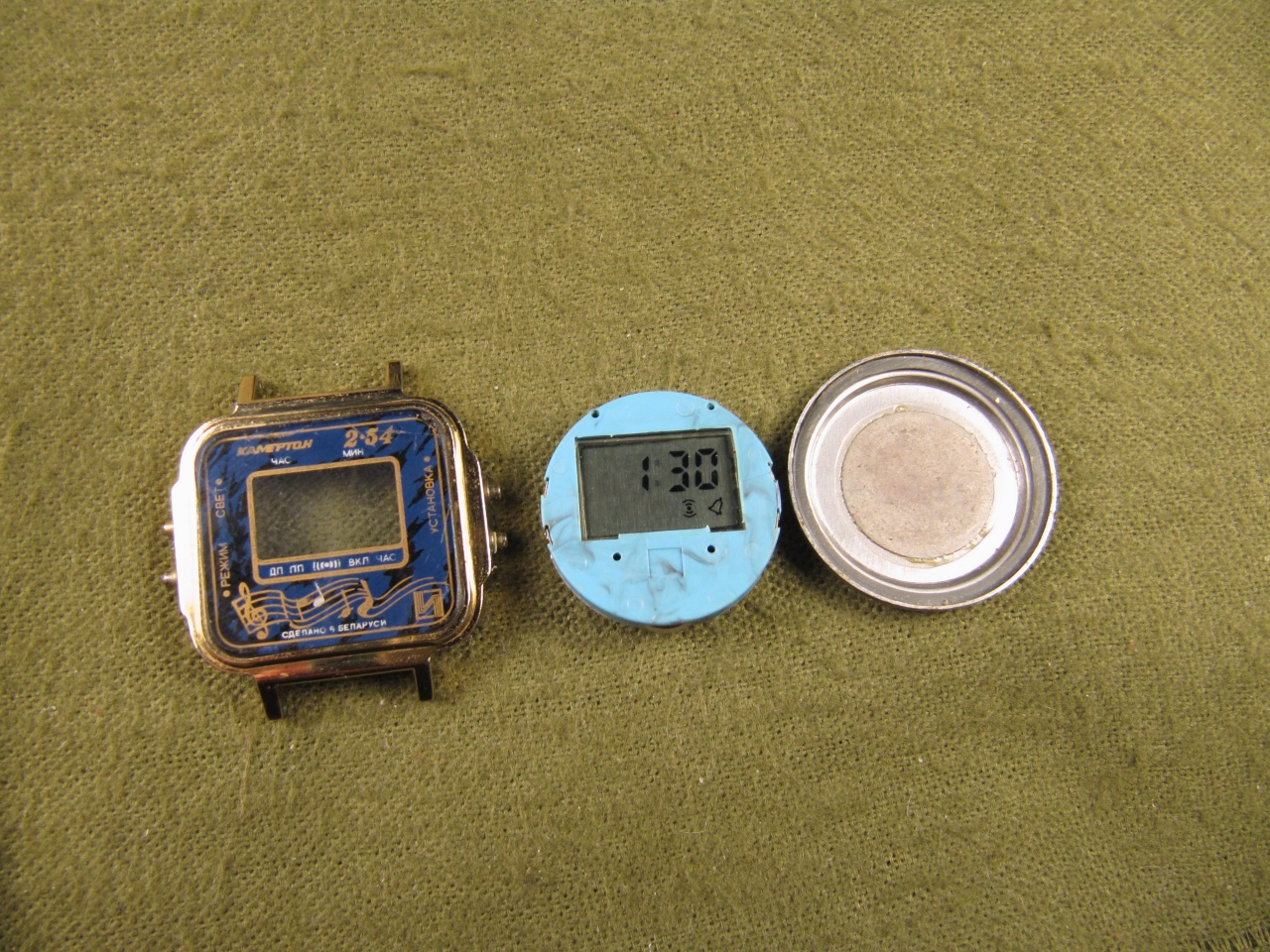

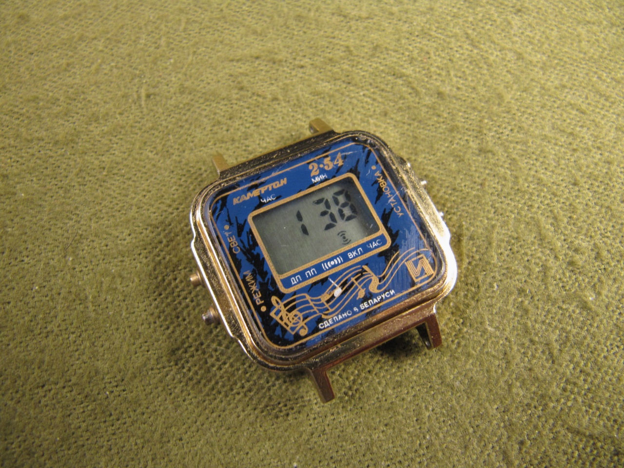

Попалась в руки как-то вот такая книжка, и сразу возник вопрос, выпускалась ли 29367 в таком исполнении и с таким ЖКИ?

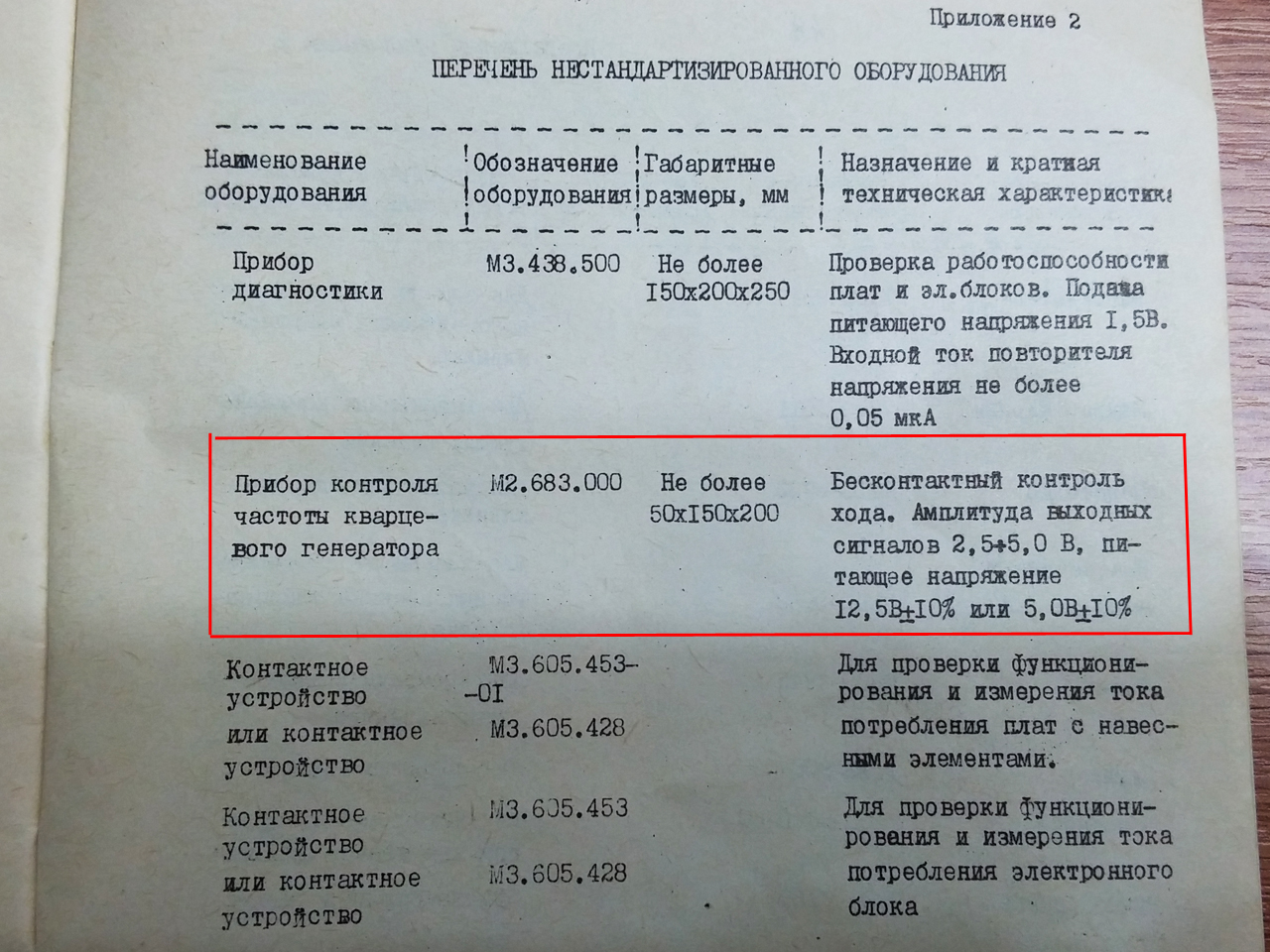

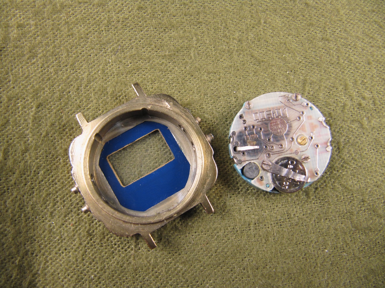

Но дальше стало ещё интереснее. Для определения суточной погрешности хода (или мгновенного вычисления величины ЦНХ) в качестве приставки к частотомеру Ч3-34А использовалось устройство М2.683.000. Устройство найдено, но не рабочее. Никто не сталкивался с таким?, нужна схема.
Такого ЖКИ у неё точно не было, а исполнение тут показано от очень ранних 29364.

Это как раз мне кто-то показывал, название модели не помню, чип идентичен Камертону 68Б.
Я тебе показывал
часы 52.53,54,55,56, 67, 69, чн 01,02,03,04,05. 59, 61

Точно, вспомнил.
Более того, надпись "ЧИСЛО" попадалась только на двух моделях - 204А (месяц-число) и одна из версий 29353.

Сообщение от niknk2020 Посмотреть сообщение
А сложная схема там? Какой принцип действия? По-идее и без схемы должно чиниться.
Любопытно, что из себя представлял "прибор диагностики"? Была мысль совместить пп.1-2 (и частотомер) в одной микропроцессорной "коробочке", но после здравого размышления проект был отложен в долгий ящик, ибо я обхожусь набором приборов на столе, а никому больше наверное такое не надо

Схема не сложная, пару микросхем 155-ой и пару транзисторов. Полевик на входе. Все полупроводники и электролиты заменены на заведомо исправные. Остальные детали выпаивались по одной ноге и проверялись мультиметром. тем не менее устройство не заработало. Частотомер исправный, испытаниями руководил человек, который ранее с сиим девайсом работал. Вот пэтому нужна схема, что-бы понять замысел художника. Разрисовывать схему самому пока не охота.
Так а как приемник-то устроен? На его выходе что-то происходит? Это же самое интересное. 155 серия это, кстати, довольно странно, по-идее там же фильтр и усилитель должны быть.
