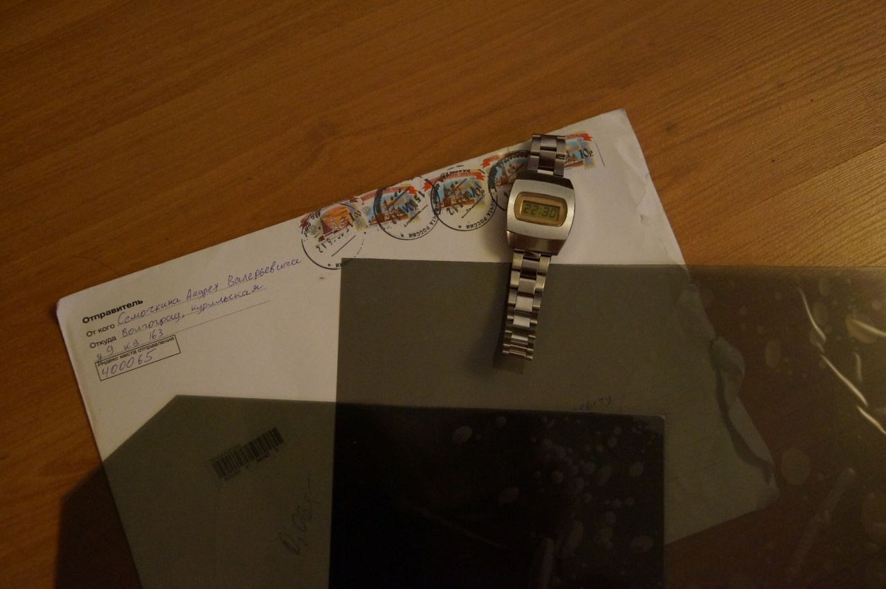

Quote:
Originally Posted by Slepoy View Post
А где-то можно приобрести эту пленку, всегда обходился заменой ЖКИ в сборе, но запасы иссякли. Теперь этими часами можно фоусы показывать.
Купил на "Авито" у продавца из Волгограда, самоклеящаяся, матовая, поляризация по диагонали. Сегодня получил и уже опробовал. Поменял на ЦИЖ-6 с обеих сторон, доволен.
За этим надо следить при вырезании - у советских часто по горизонтали и по вертикали.
Quote:
А дело в том, что в них видимо попадала вода, т.к. сама прижимная рамка дисплея взялась ржавчиной
А, тогда понятно - советские поляроиды расслаиваются от воды.
