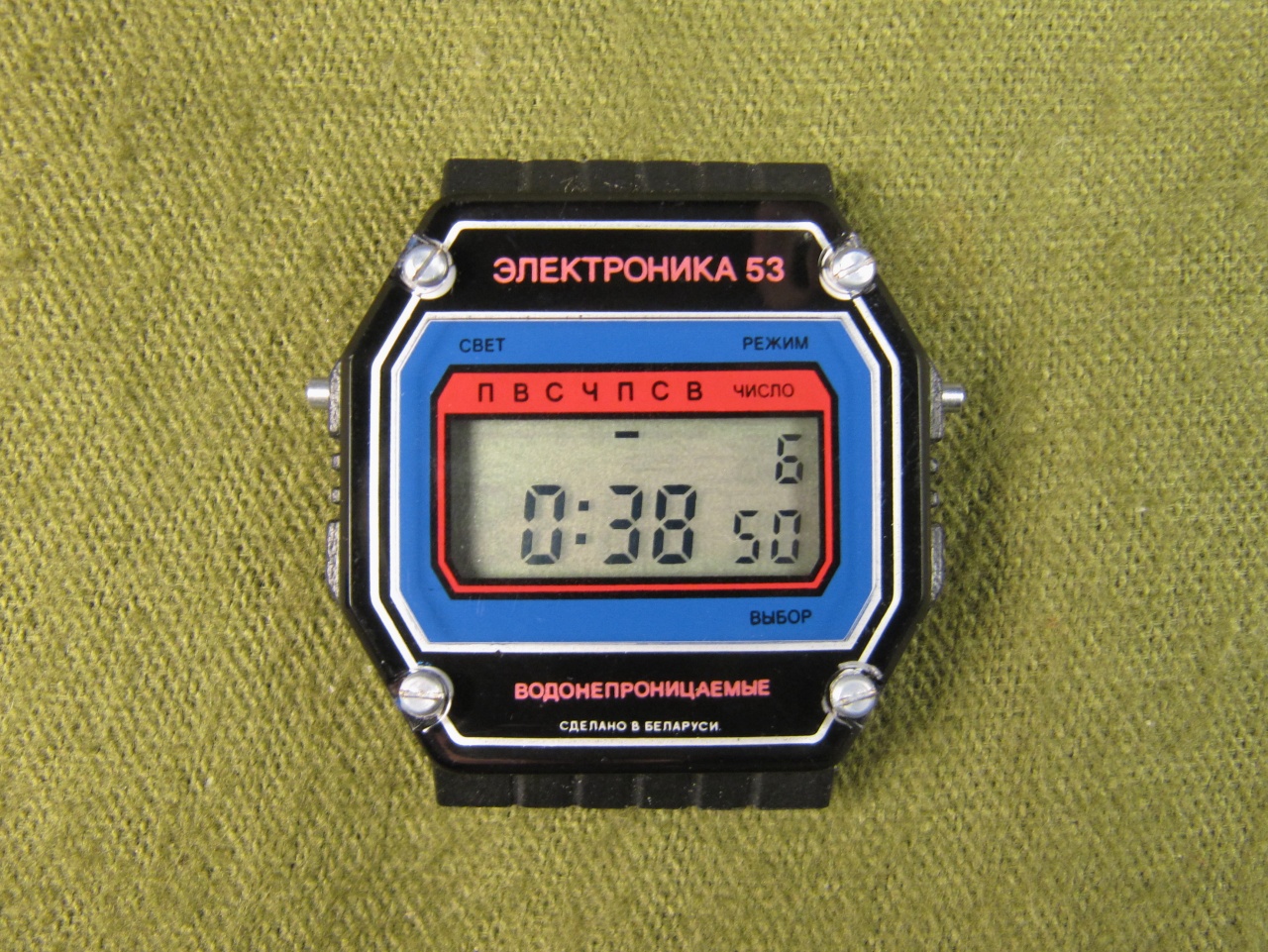

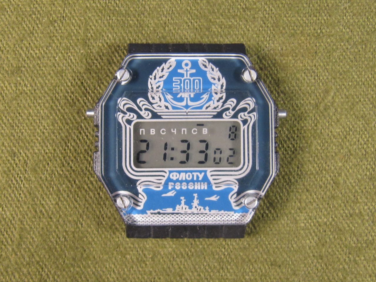

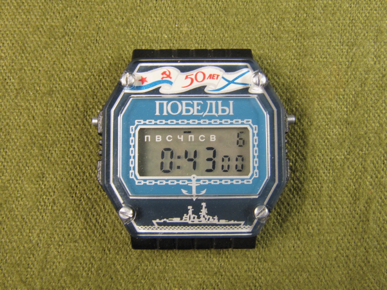

Подборка Камертонов-53В.

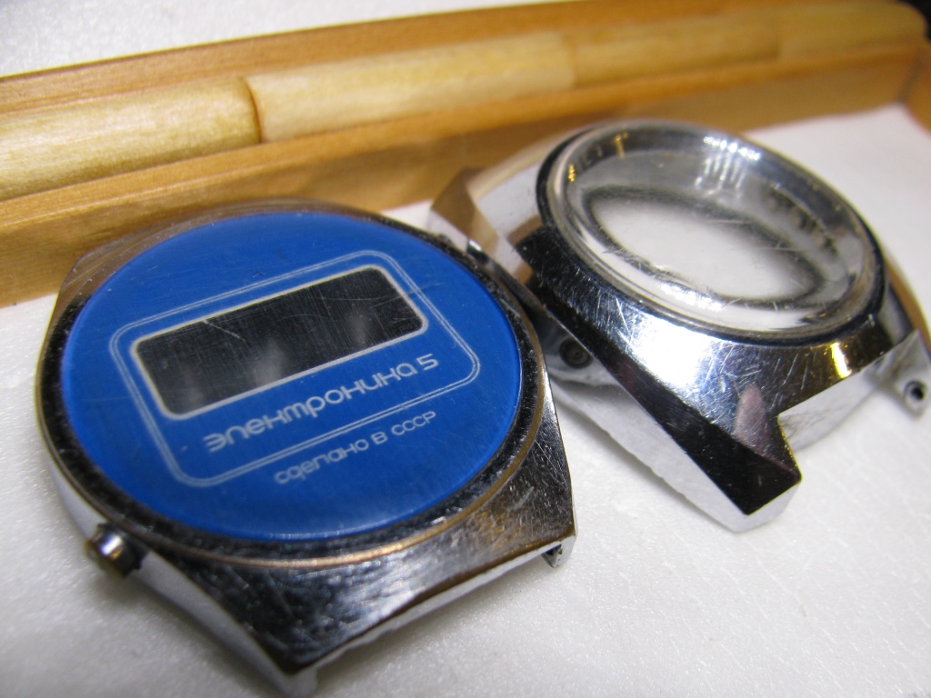

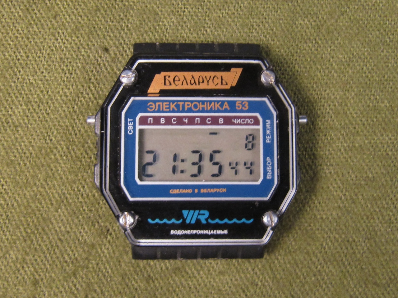

А я тут на одном зарубежном форуме интересную картинку увидел. Что за часы справа? Поздняя 3049? Стекло от 30350 вроде при всем желании не удастся так подогнать.

Surok, а почему вы думаете, что стекло от 30350? Мне думается от 30351. Может оно по диаметру подходит, ведь оно круглое. Я не мерил конечно, говорю так голословно.

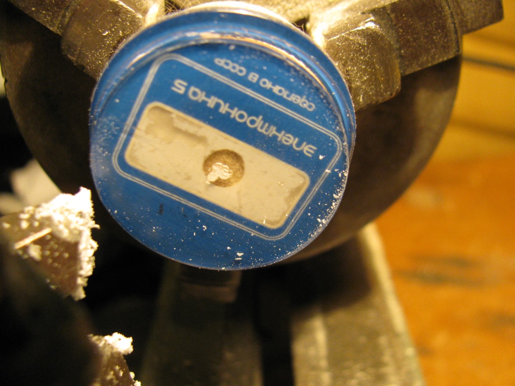

Полез в свои закрома со штангеном ))). И так. Диаметр стекломаски у 30351 - 33 мм, у стекла 3049 - 29 мм. Сравнил стекломаску на фото и реальную у 30351, получается, что очень похоже, что взяли стекломаску от 30351 и обточили до нужного диаметра. Это хорошо просматривается по расстоянию от углов нарисованной рамки двойной белой линии до края. У 30351 она больше ка раз на те 2 мм, что необходимо убрать до размера в 29 мм. Единствееное, что остаётся под вопросом, а совпадёт ли окно на стекломаске с необходимым по месту. Т.е. если изначально это окно не сопадает, то стекло для проточки на токарном устанавливали в положении эксентрика. Т.е. при достаточно прямых ручках и наличии необходимого оборудования это вполне реально.
И так плавно и аккуратно скруглили края?
О, у меня возникла идея. Найти в хорошем состоянии такую маску и обточить её под 3049. Валяется 3049 без внутренней маски - нигде не могу найти.
Думаю это не так сложно, если иметь устройство типа мини токарного станка.
А я как раз на днях заказывал стёкла для чайки-стадион человеку, в советское время сидевшему на изготовлении стёкол для часов в рембыттехнике. Вот он как раз про такие штучки и рассказывал.

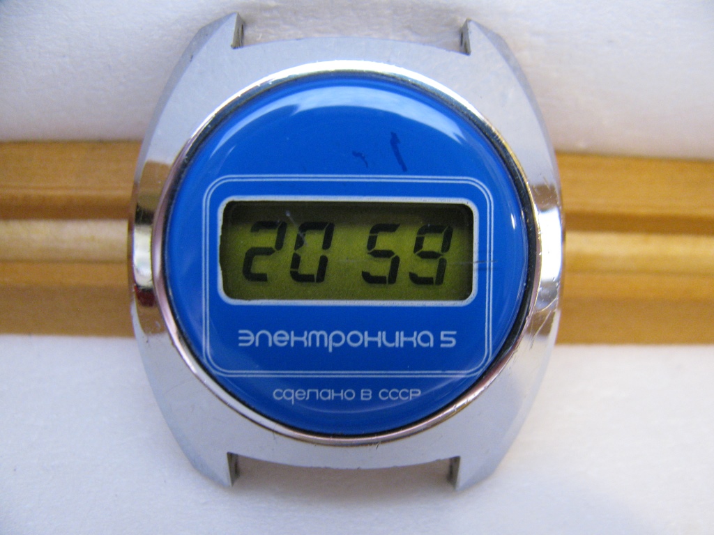

...А я тут на одном зарубежном форуме интересную картинку увидел. Что за часы справа? Поздняя 3049? Стекло от 30350 вроде при всем желании не удастся так подогнать.
Конечно это котлета, но стало интересно и на перекуре попробовал...
Для изготовления в домашних условиях нужны циркуль и напильник.
Если центр ориентировать в окне для ЖКИ, то цифры находятся как положено.
А если по большой рамке, как на фото с зарубежного сайта, показания времени уползут в низ, поэтому они сфотаны полу-лёжа.
