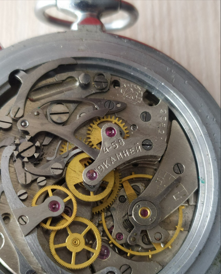

basya24 basya24 вне форума
Регистрация: 30.11.2010
Адрес: орехово-зуево
Сообщений: 297
Сказал(а) спасибо: 10
Поблагодарили 164 раз(а) в 61 сообщениях
Сообщение от basya24 Посмотреть сообщение
почему-то нет 1958г.
57- 44034, 44393, 49301, 46381, 52416, 44593, 52981, 52418, 60038
59- 62480, 70355, 70585, 72021, 73247, 73892,
нашелся 58год, но с не правильным номером.
думаю номера 58г были в районе 61000
