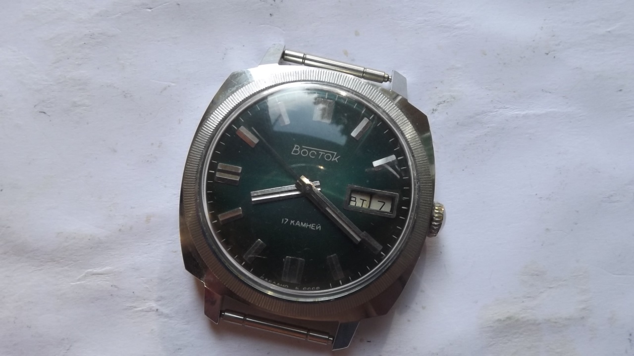

А в этих часах все родное? Корпус такой мне не попадался у Востоков. Секундная стрелка должна быть? Если да, то какая?

Сообщение от jaja Посмотреть сообщение
Обычная, никелированная.
