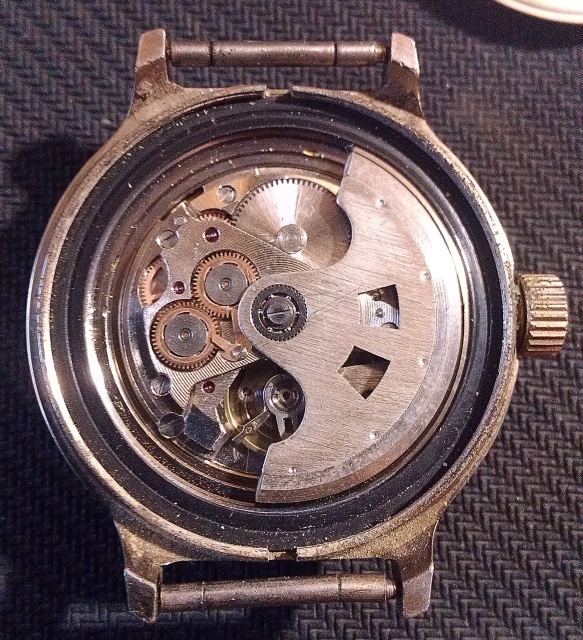

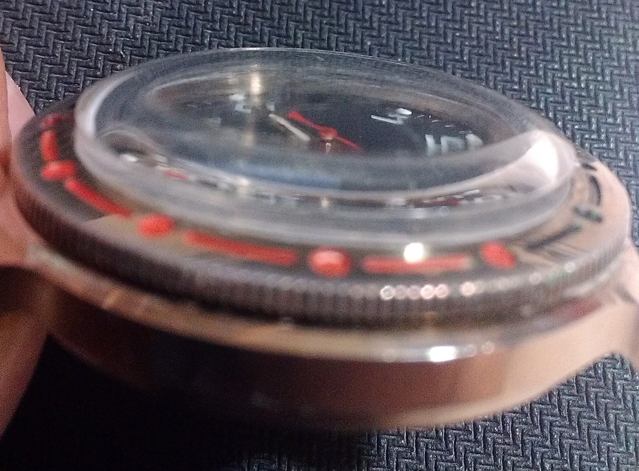

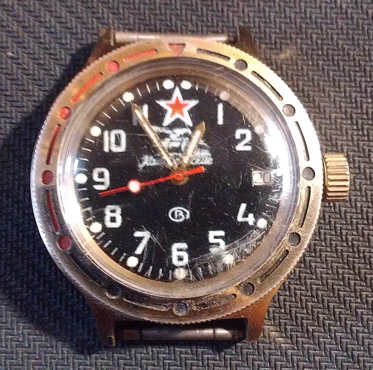

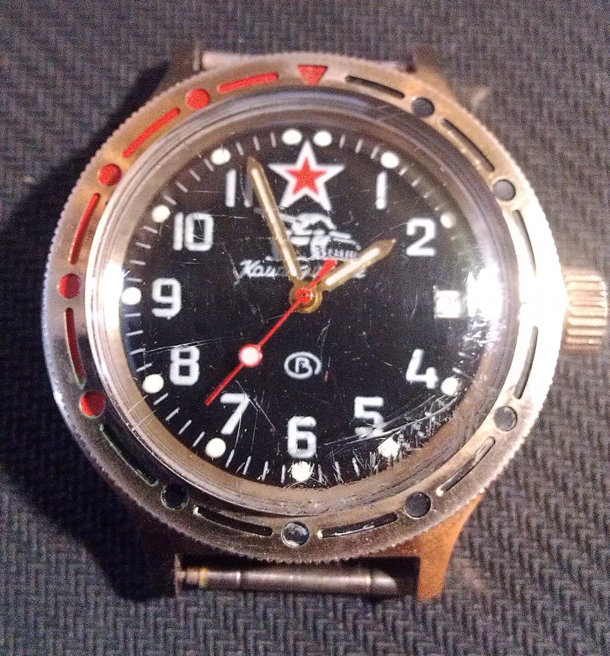

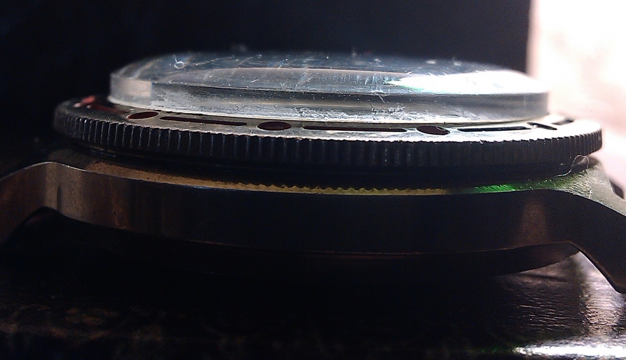

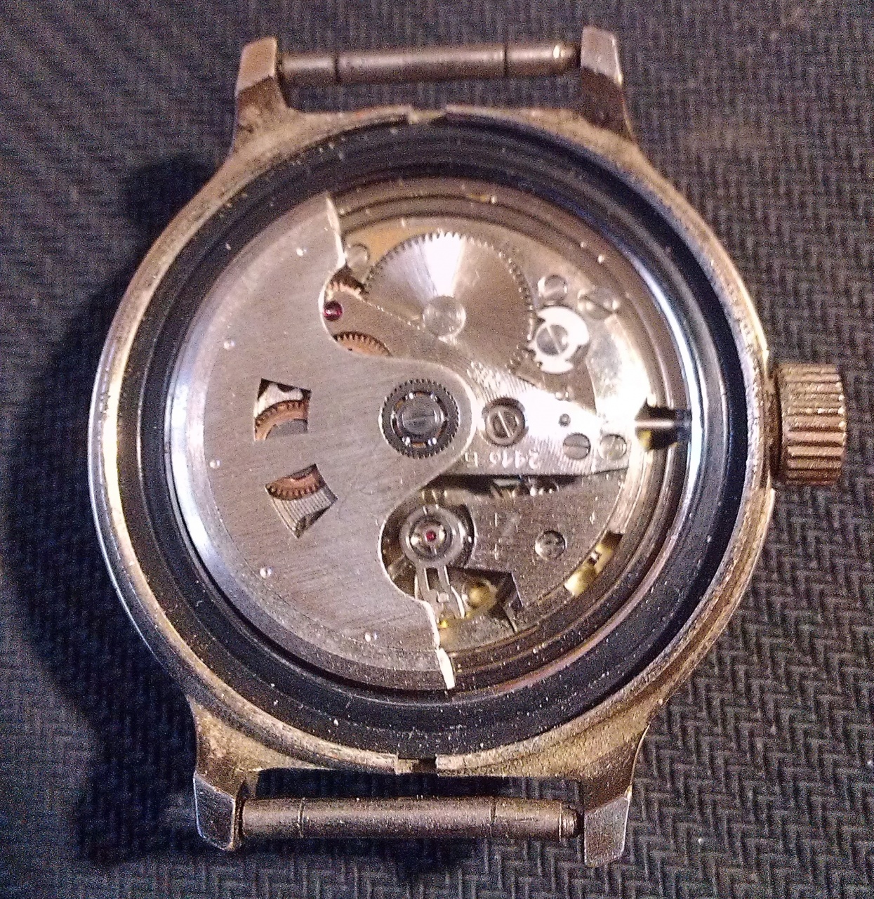

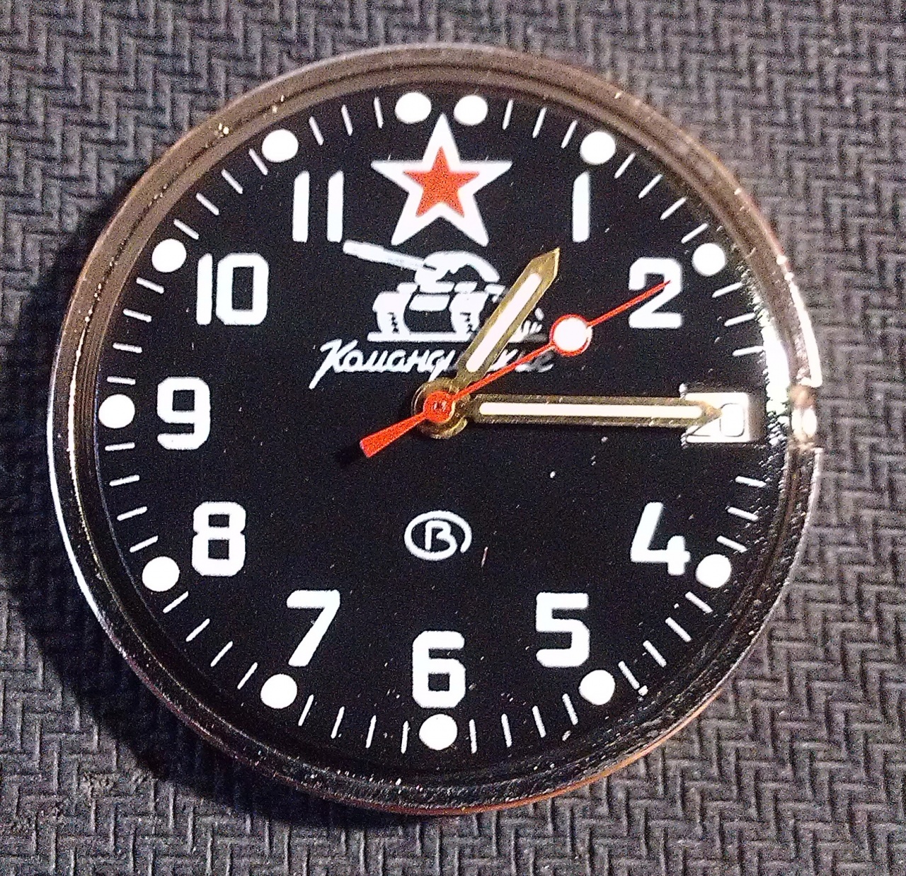

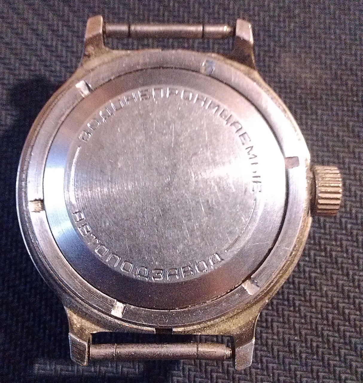

вот. показываю Командирские. куча вопросов. вот, что я заметил, не по феншую: ЦСС, крышка, проточки в корпусе под два выступа, на крышке один, поменян мост баланса, баз фаски. что интересно, был ли вообще похожее оформление на 2416Б RUS? мех понравился, фаосчка, обработка мостов, особенно желто - белые шестеренки... вопрос и по стеклу, по ходу, амфибийное? желательно конечно и год выпуска, примерно. в общем, Коллеги, расскажите? да, конечно подшипник, понравился

По году.... до 96 года выпуска. крышка наверно должна быть обычная амфибия автомат. Стекло правильное для этого корпуса. Если поставить базель от амфибии( а он выше) стекло не будет так сильно выступать. Ротор интересный.
egoregorov (02.02.2015)

Zavar, спасибо большое за мнение! Коллеги, если есть мнения еще, пишите. были такие Командиры на автомате или нет??? спасибо!

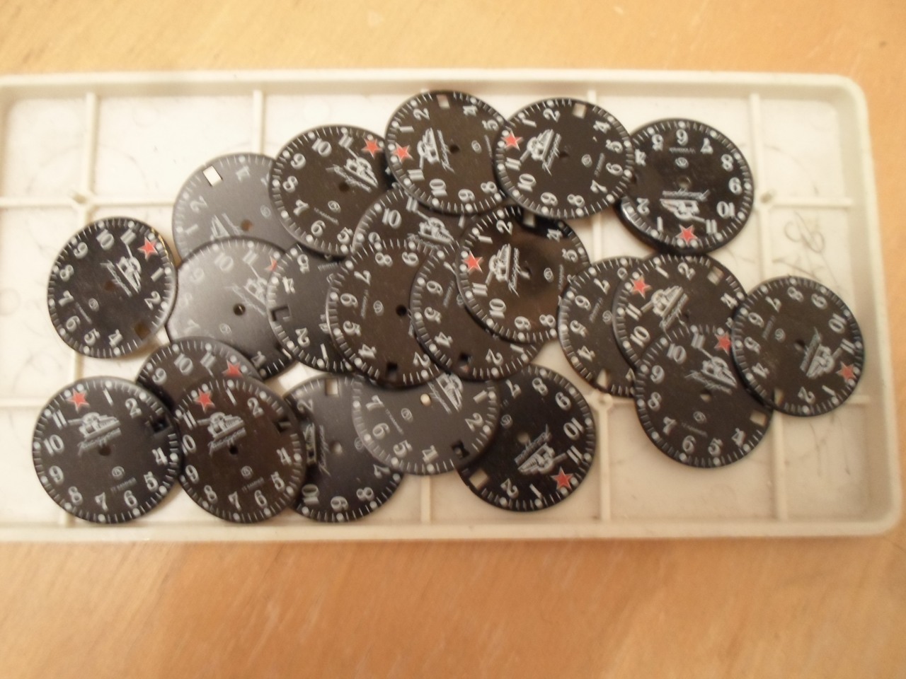

Где-то недавно была одноимённая тема. Советских командирских с автоматом не было, и в нержавейке тоже не было. имхо.
Этот цифер шёл в обычный командирский, латунный корпус. На последнем фото, Командирские с подзаводом 2001 год.
Есть у меня кучка таких циферблатов, могу налепить кастрюлю котлет в любых корпусах.

понятно, что дядька, продающий часы на барахолке, не первоисточник... т.е., котлета? а про мех, кто, что скажет? год выпуска, в каком корпусе должен быть? хотя... настолько все в тему сидит, в этих часах, настолько все здорово и рационально, что.....? и, безель на месте, родной, и крышку такую, на такой модели видел (не учитывая цифер)... спрошу еще раз - КОТЛЕТА??? Спасибо!
Всё, кроме циферблата, соответствует.
