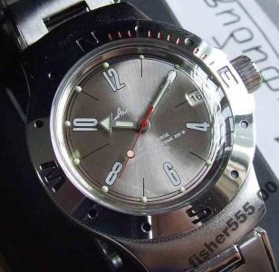

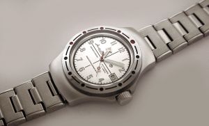

Доброго всем времени суток. Хочу осужествить мечту детства- купить восток амфибию. Нашел в интернете вот такую: но не знаю это оигинал или нет. скажите есть такие часы?
p.s. живу в украине, может кто продает восток амфибию в хорошем состоянии оригинал а не котлету, скажите, буду благодарен.
p.s.2 еще очень понравились эти, если кто продает такие варианты часов пишите, думаю договоримся. И еще подскажите, как сейчас их качество?
