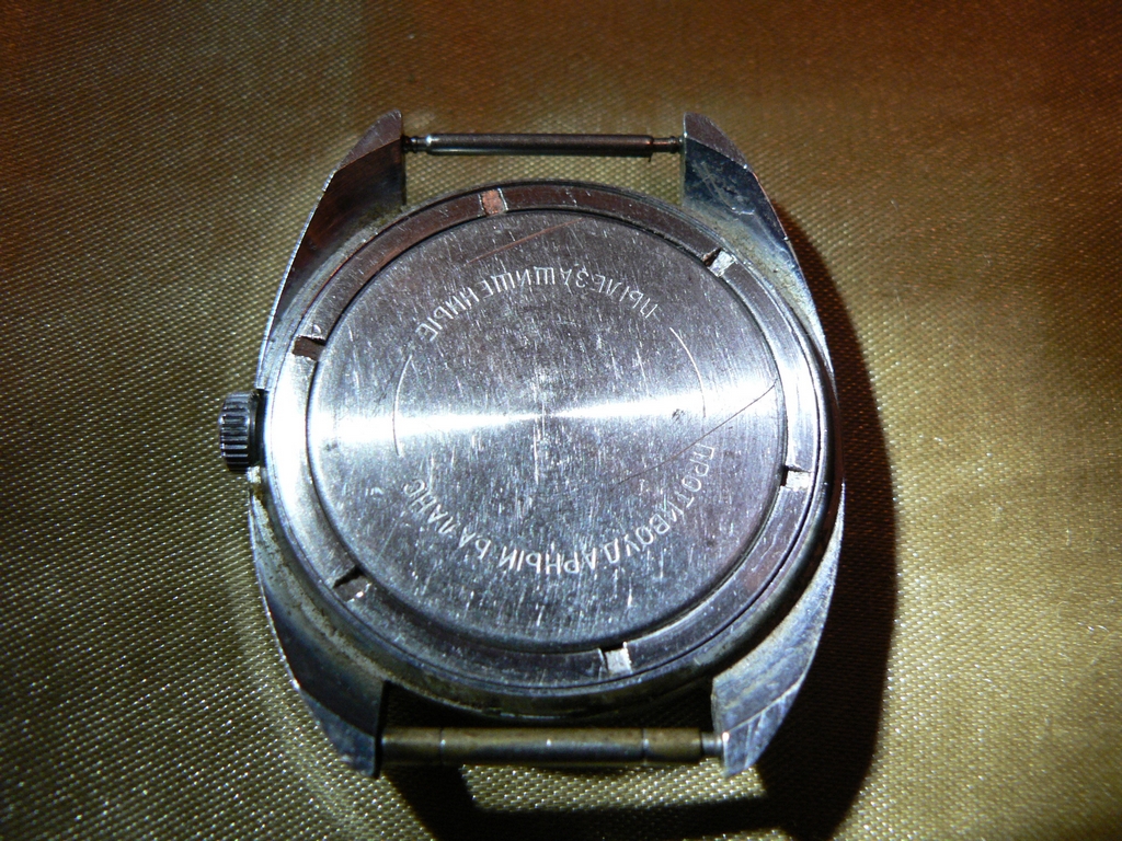

Помогите советом.
Доброго!
Помогите идентифицировать часики. Что за модель? Качество, ценность для коллекции и так... . Что написано на задней крышке, правда? На уверенном ходу, обслужены. В середине меха есть какие-то надписи, Вроде В21 и номер. Поможет в определении?
Спасибо!
ID:	336184   Нажмите на изображение для увеличения
ID:	336185   Нажмите на изображение для увеличения
ID:	336187   Нажмите на изображение для увеличения
ID:	336188   Нажмите на изображение для увеличения
ID:	336189   Нажмите на изображение для увеличения
