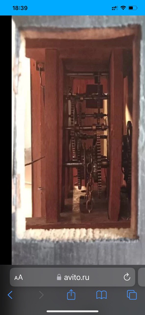

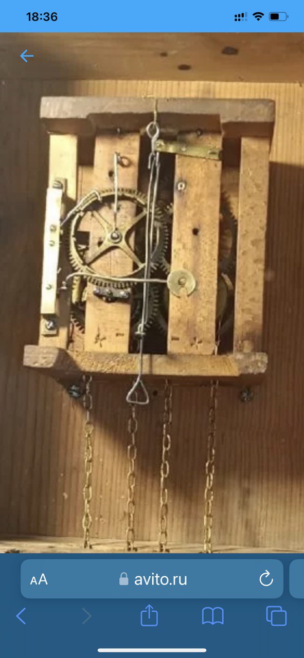

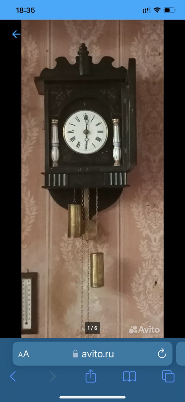

Здравствуйте! Купила часы с деревянными планками, они минуту ходят и останавливаются (( Смогу ли я сама такой механизм отремонтировать?
Если правильно повесили и останавливаются, то скорее всего из за выработки. Надо менять(точить) втулки, возможно менять цевки и т.д.

Сообщение от arhistratig Посмотреть сообщение
Запчасти от других часов к ним могут подойти?
Могут, но в большинстве случаев каждый мех-м подогнан индивидуально, вручную, сборщиком, при их выпуске. И то, что я перечислил, не является взаимозаменяемым от других механизмов.

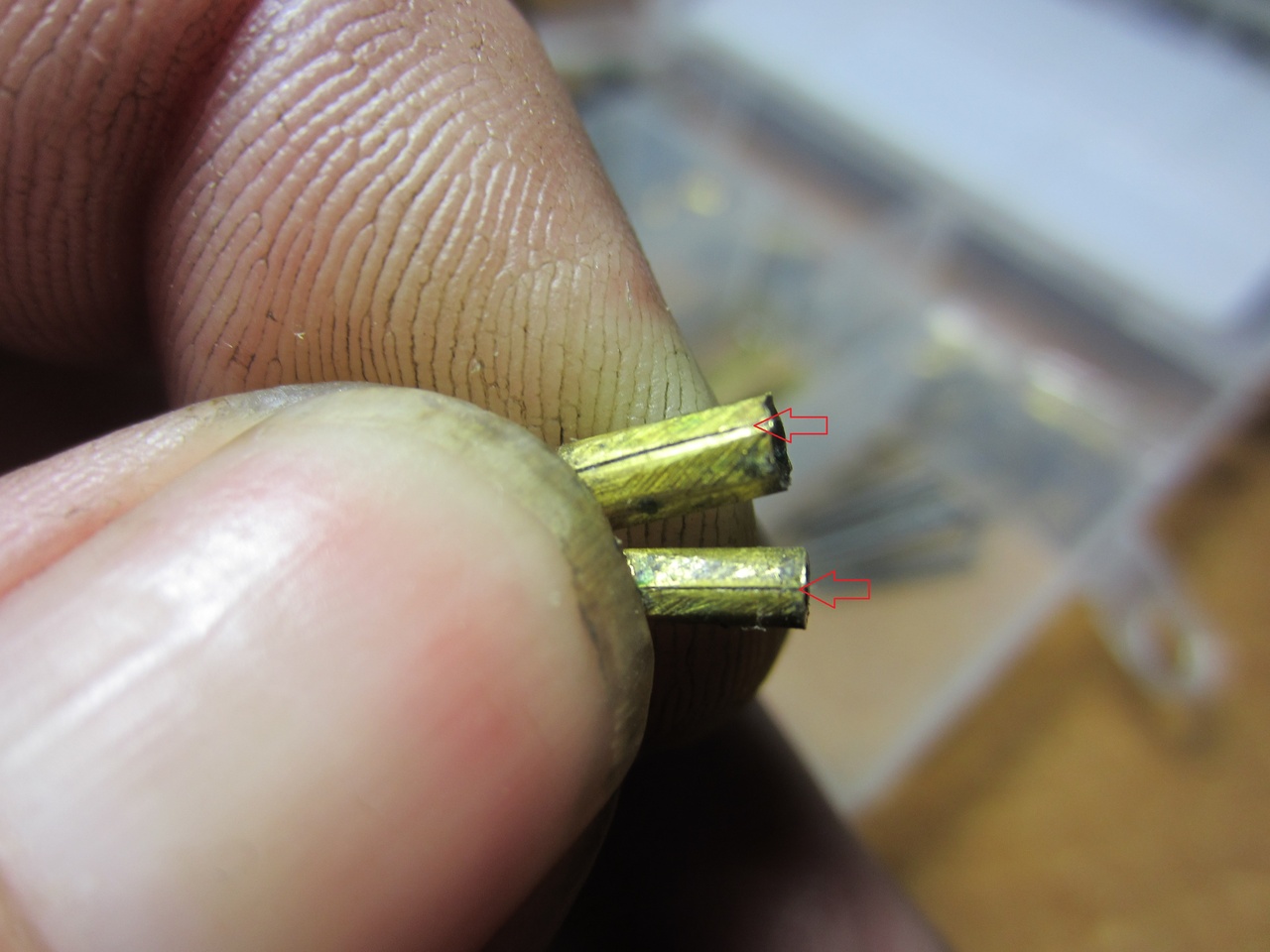

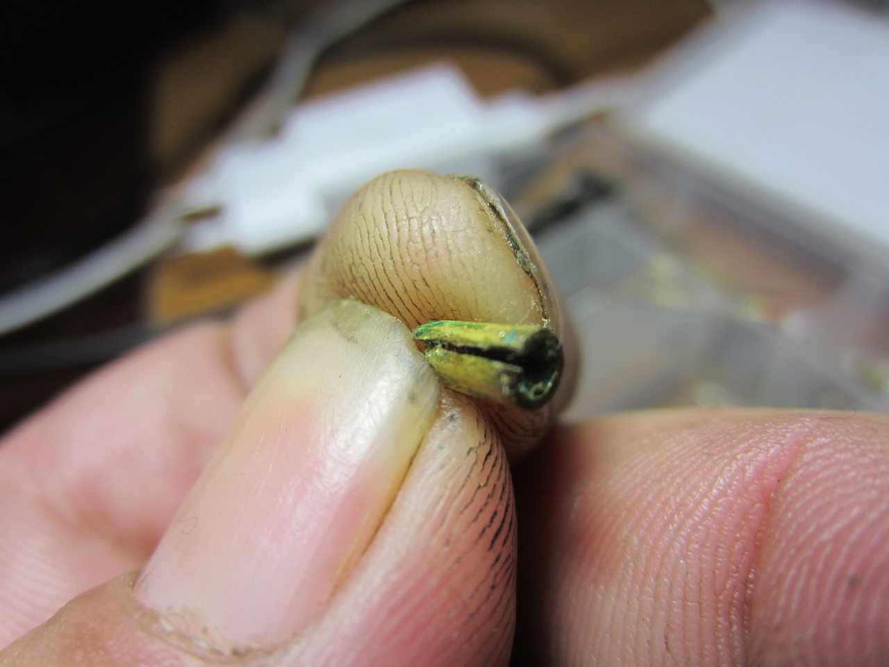

И ещё, такие механизмы любят масло кушать. т.к. старые втулки в платинах имеют щель (скручивались из листовой латуни) через эту щель масло быстро высасывается деревянными платинами. Поэтому мазать надо их чаще.
ID:	3688051   Нажмите на изображение для увеличения
