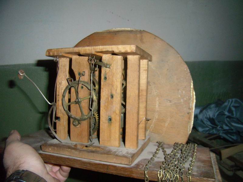

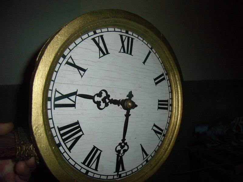

Спасибо за информацию по "Peerless". Дело в том, что мне принесли на реставрацию только механизм. Выполнен он очень достойно, но вот циферблат и обрамляющее его кольцо сделаны из дерева. Часы напольные. Могла позволить себе, такая уважаемая фирма, делать эти детали из дерева?

Конечно. Вероятнее всего это часы в полностью резном корпусе на охотничью тематику, у таких и циферблаты делались деревянными, как на часах с кукушкой.
Я такие встречал, если попадется фото, выложу.

Меня немного смущал деревянный циферблат, хотя видно что он старый и рамка старая, но, в отличии от циферблата, выполнена довольно грубо. Если найдётся фото, пожалуйста выложи, интересно посмотреть.

Доброго времени суток Олег.
Вот уже и "завтра", высылаю фото деревянных напольников "Peerless".
