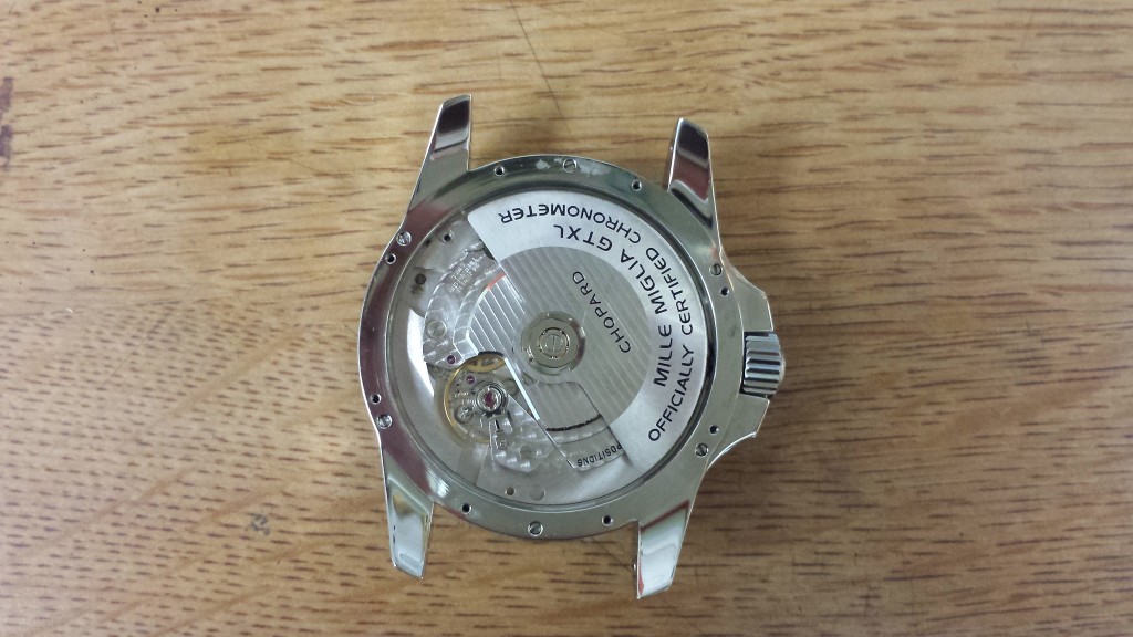

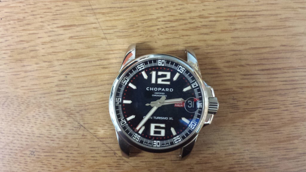

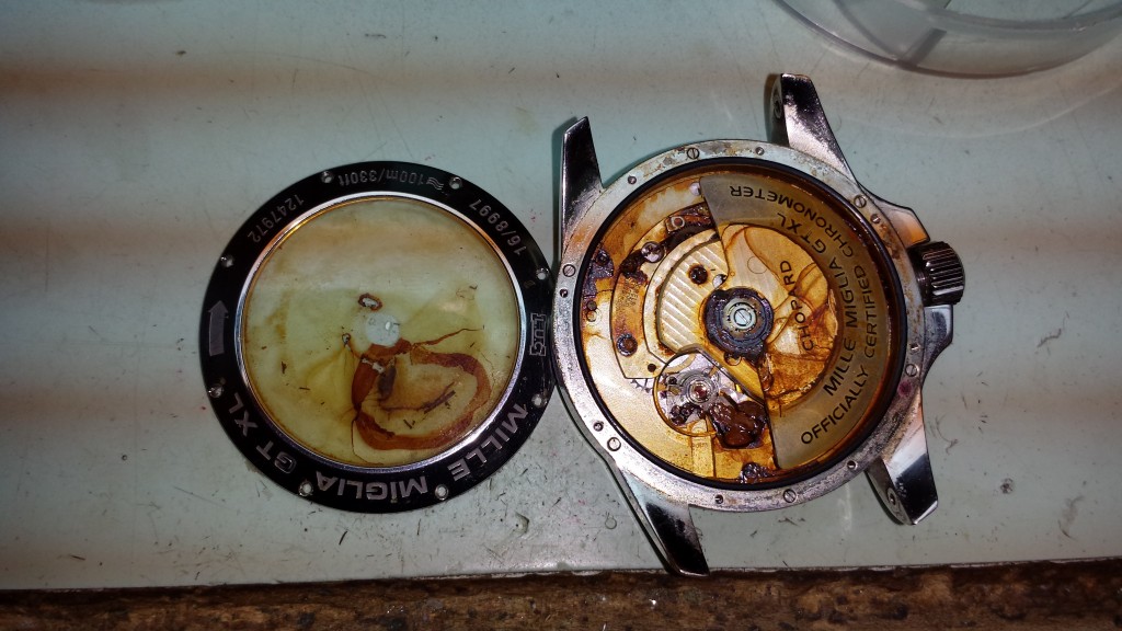

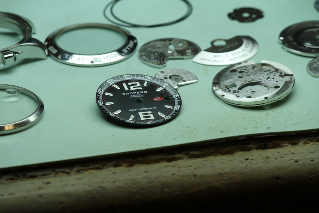

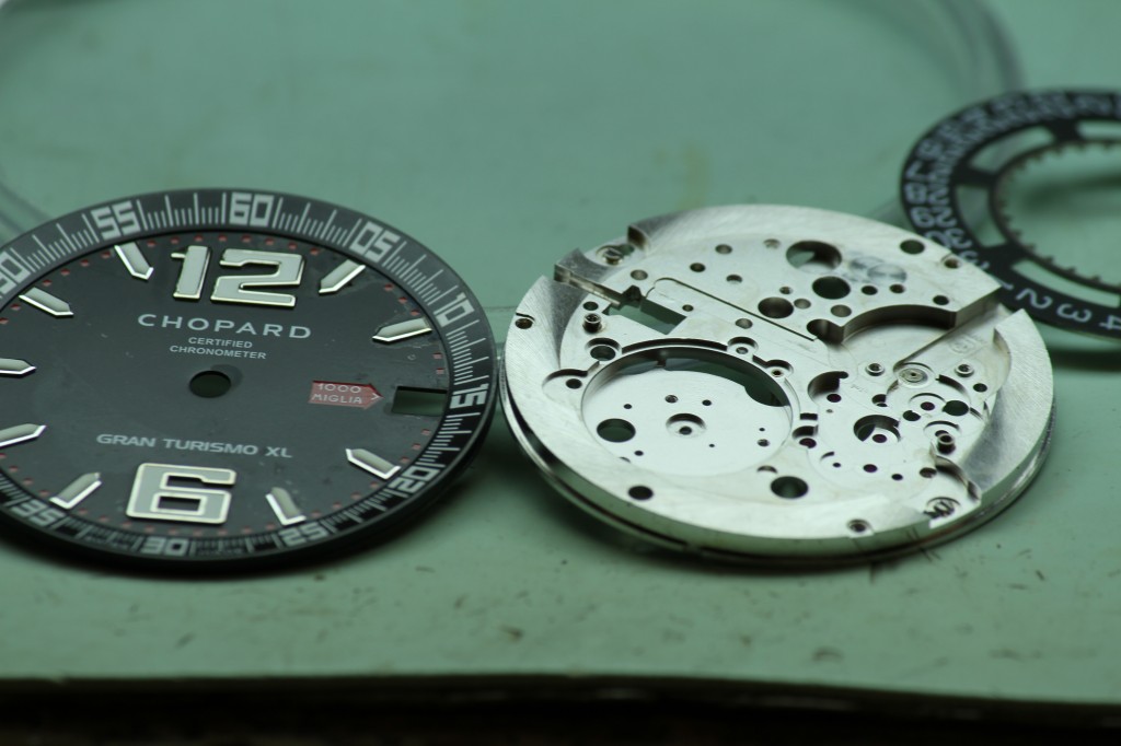

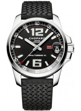

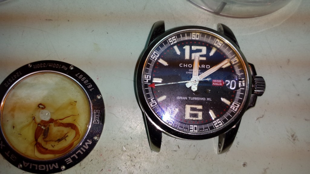

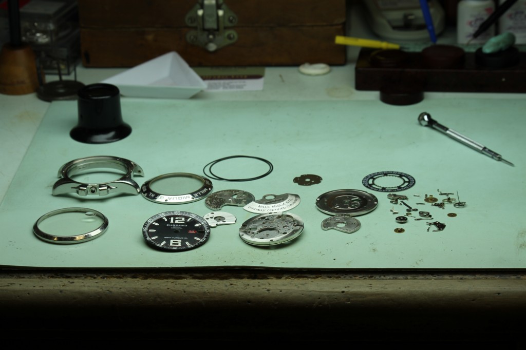

Разбитое окошко в задней крышке + вода:

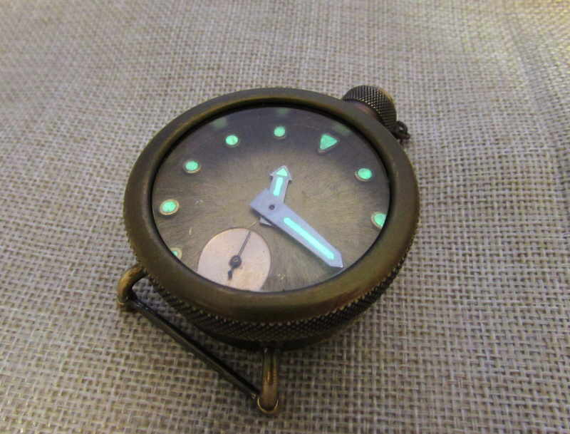

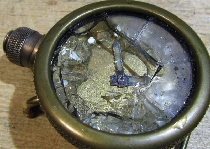

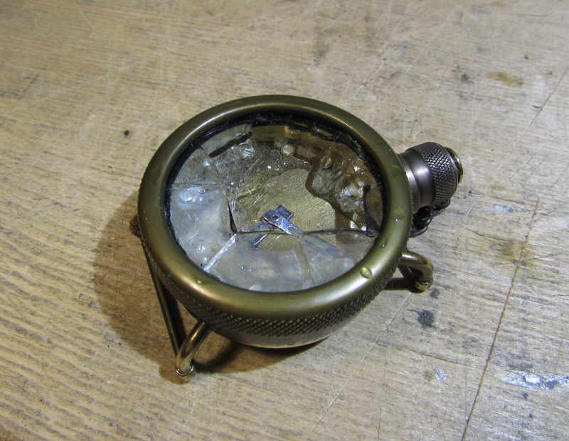

Результат теста самопального "дайвера" в барокамере. Минеральное (простое оконное) стекло толщ.2,5 мм, разрушилось при давлении около 8-8,5 кг\см. Причем, что обидно, тест без механизма, корпус выдержал успешно, психологически важная отметка в 100 метров погружения была успешно достигнута. После чего, поставил мех.,и решил на видео снять свои опыты. И тут, стекло не выдержало...
Повреждения механизма - стрелки убиты, баланс убил, и даже один балансовый камень в платине разбился.
Все восстановил, а стекло выточил органическое, в виде выпуклой линзы, с толщиной в центре 5 мм.
С таким стеклом тест на 100 метров часы проходят успешно, и думаю, даже с запасом.
