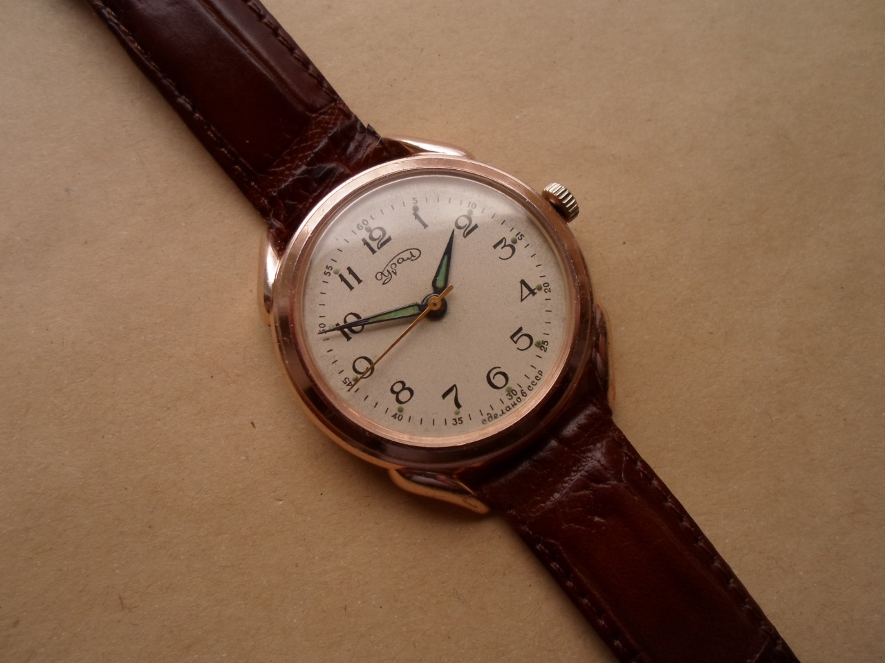

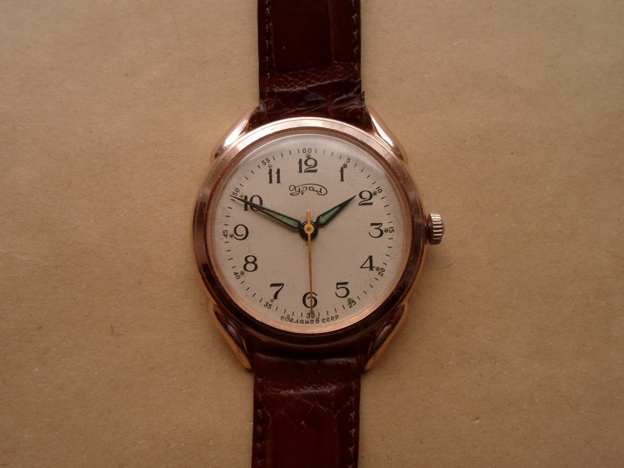

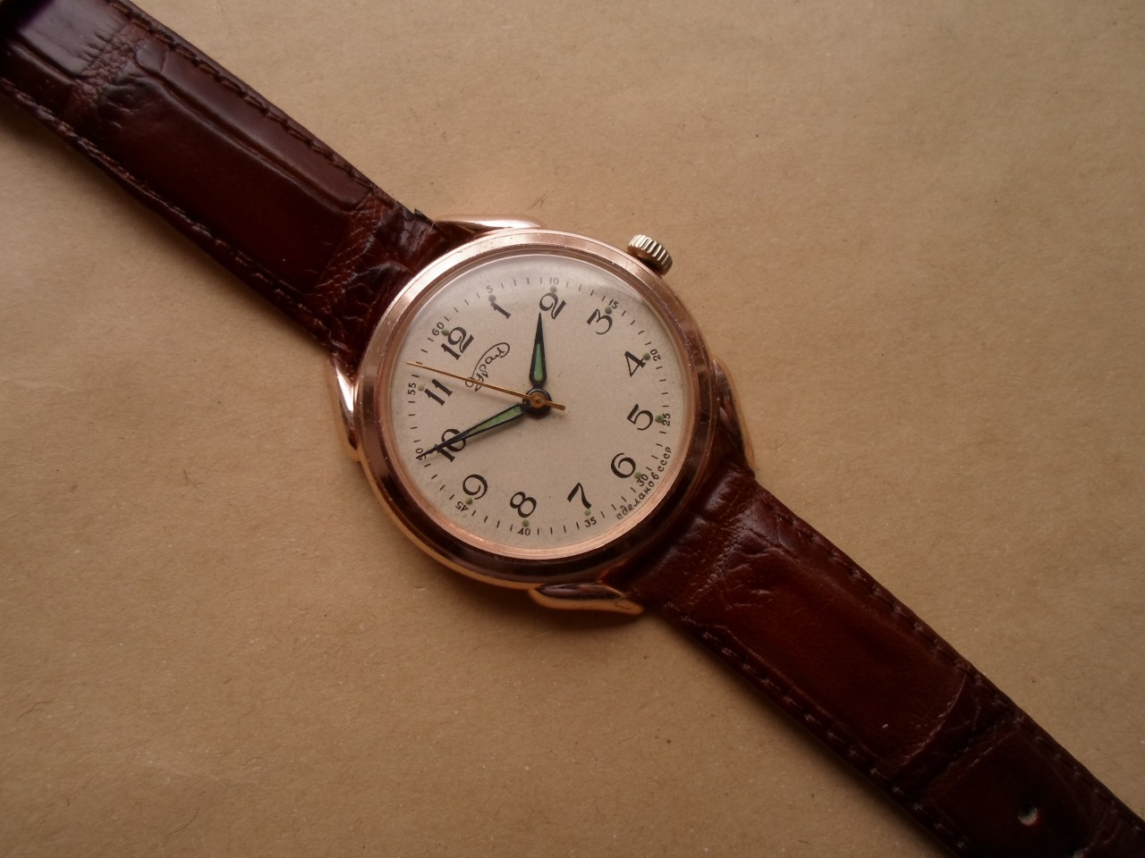

Попался Урал с очень хорошо сохранившимся анодированием. Не смог пройти мимо.
ID:	981384   Нажмите на изображение для увеличения
ID:	981385   Нажмите на изображение для увеличения
ID:	981386   Нажмите на изображение для увеличения
ID:	981387   Нажмите на изображение для увеличения
Эти 15 пользователей сказали Спасибо! Vilos за это сообщение:
Abu Danil (16.04.2015), agrozev (17.10.2021), CHASPROM (17.04.2015), Chasy18 (16.04.2015), Ctrannik (03.05.2015), geheime1 (11.02.2019), harris1969 (17.04.2015), Komb (28.02.2016), Los1062 (05.05.2015), oldfox (17.04.2015), Rif019 (17.04.2015), silkin1956 (21.06.2015), WhiteLion (17.04.2015), yurickk (17.04.2015), Авиатор (16.04.2015)
