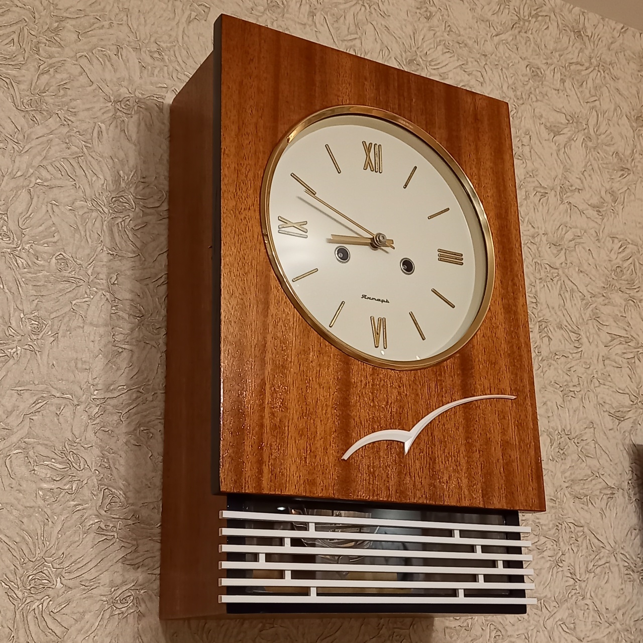

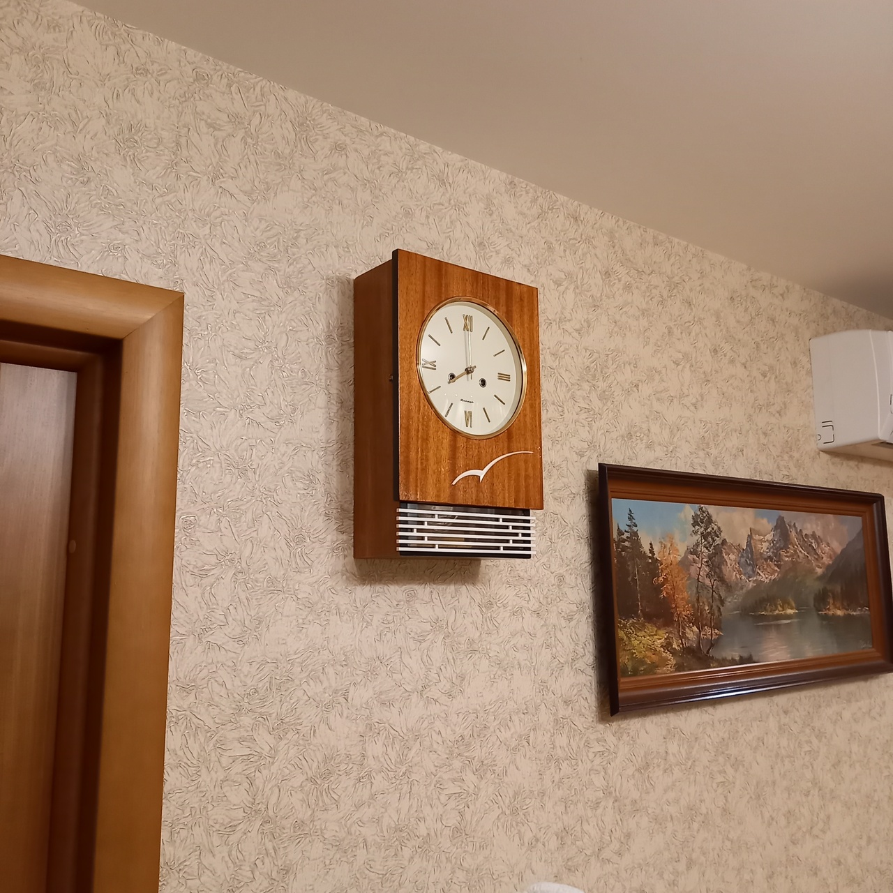

Ну вот, и я дал вторую жизнь часам, провисевшим у меня в гараже лет 20. Откуда они у меня взялись не помню, но с паспортом (1970 г.) и ключом. Корпус был достаточно крепкий, я его ошкурил, покрыл глянцевым лаком полиуретановым в аэрозольном баллоне. 10 слоев. Ободок вокруг стекла и стрелки зачистил наждачной бумагой и отполировал. "Птичку" и решетку отбелил в перекиси водорода. Механизм разобрал полностью, почистил, собрал и смазал. Отдельное спасибо форумчанину OddyRash за подсказки. Повозился с настройкой боя и выкачкой маятника. Все заработало.
