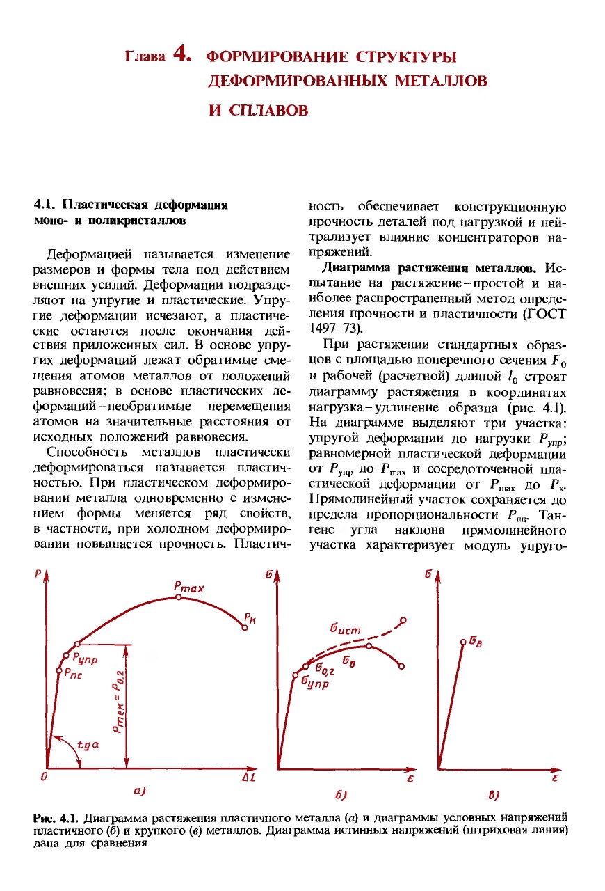

в английском языке есть слово Burnishing, которое в точности описывает вышеизложенный процесс в русском языке я нашел термин Выглаживание
Добрый день!
Пусть рассмотрим, английское слово «to burnish», оно произошло от слова «to burn» - сгореть - так что «burnished», в основном означает то что перегорело, а «burnishing» - перегореть, как будто перестаралось, растирая поверхность до точки похожей на зеркальную, будь то предмет из дерева или металла. Техническим термином этого явления является «наклеп», см. сканы, а народным «воронение», а так и инструмент для достичь тот эффект - «воронило», в литературе найдется еще название «гладильник».
Должно не забыть что старые мастера, чтобы достичь корректную прочность латуни для изготовления пластин часов, они молотком били по пластинам пока не достигли ее, это тоже «наклеп».
Кстати, не раз я писал об этом, и по видимому редко кто читает темы касающихся обработки цапф часов, например нажмите здесь, на форуме тоже есть поиск, используйте.
